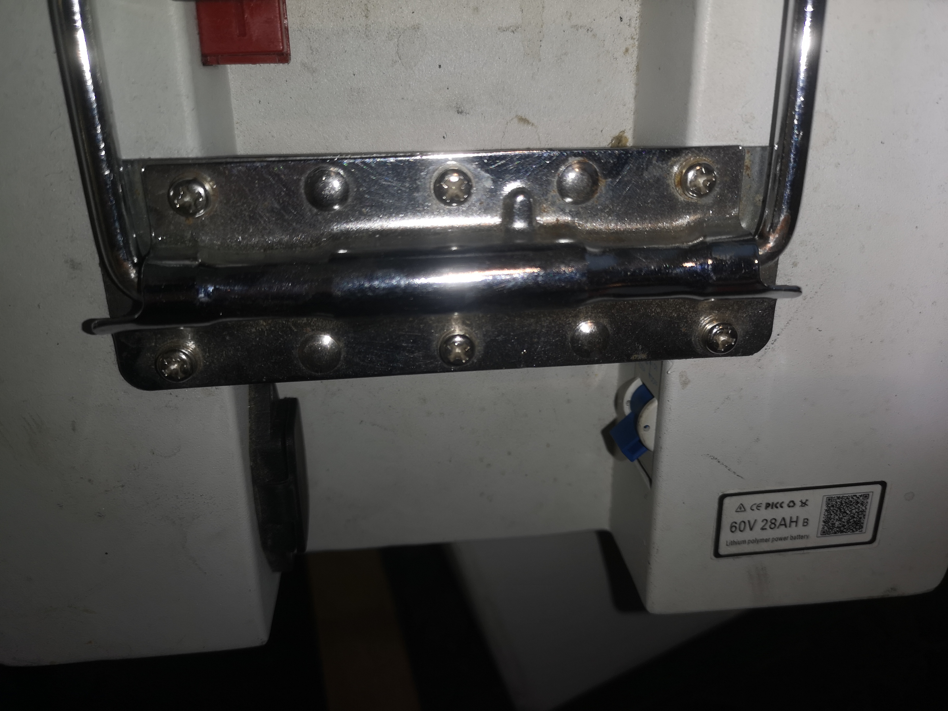

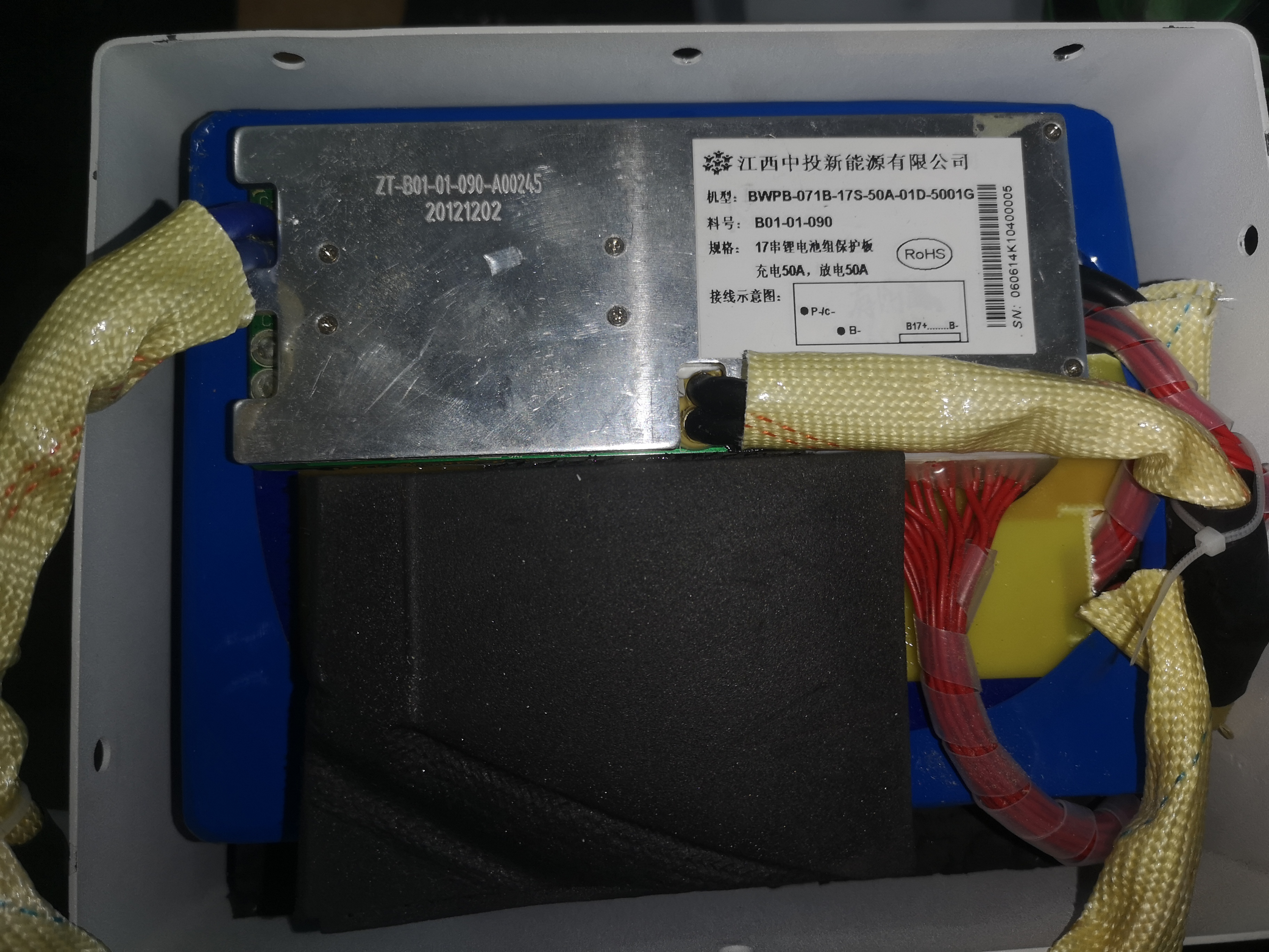

Hallo Andy, ich messe bei meinem Uranus 60V 28Ah fast die gleichen Maße. Bei mir sind definitiv Rundzellen drin (17s, nicht 16s) und Trinity hat auf Nachfrage auch (damals) nie Pouchzellen verbaut.
Trinity macht die Akkusanierung nicht mehr selbst, sondern arbeitet mit Dipl. Ing. Bettina Möller von Akkuwerk in Heilbronn https://akkuwerk.de/leistungen/ zusammen. Ich mache sowas auch. Konkrete Schritte können wir über PN ins Auge fassen.
