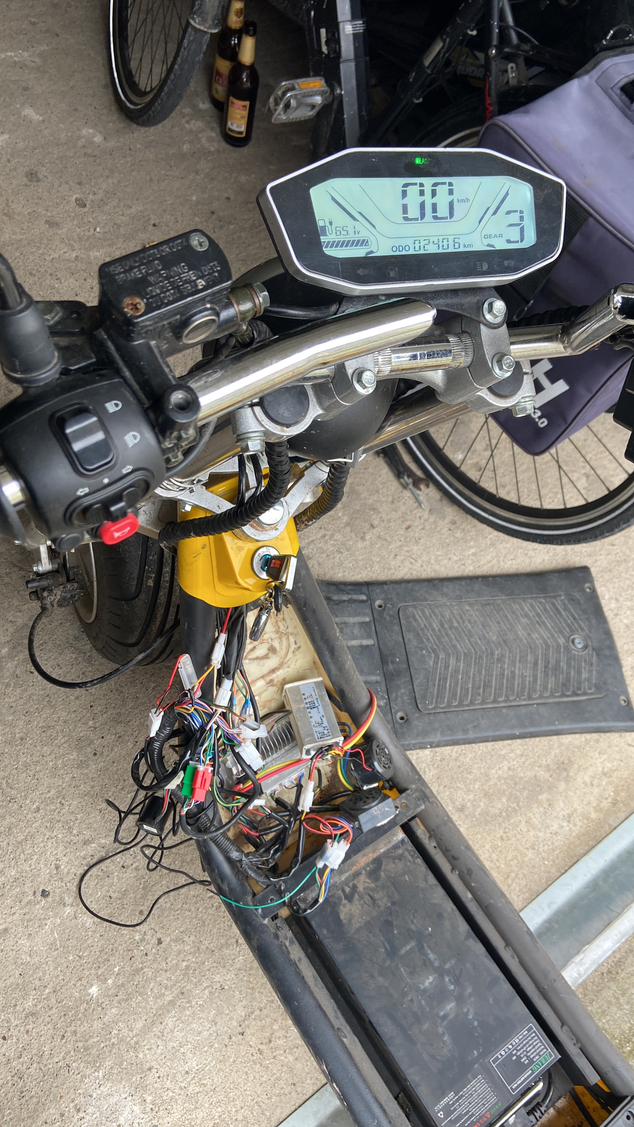

Re: Problem mit CP3
Didi,
irgendwo steht, dass das Fahrzeug schon knapp 50 km/h gefahren ist. Dann müssten doch die volle Prozentzahl im Controller eingestellt sein.
Nach der längeren Pause zeigt er nur noch die Geschwindigkeit an, die der im 2. Fahrstufe entspricht (meine CP3 bei Gang 2 = 30 bis 32 km/h).
Wenn Display die Fahrstufen korrekt anzeigt, ist die Verbindung Fahrstufenwähler - Controller - Display m.E. in Ordnung. Da bleibt also Litzenverbindung des Throttle oder der Controller hat sich selbst verstellt.
Oder?
Oder?
