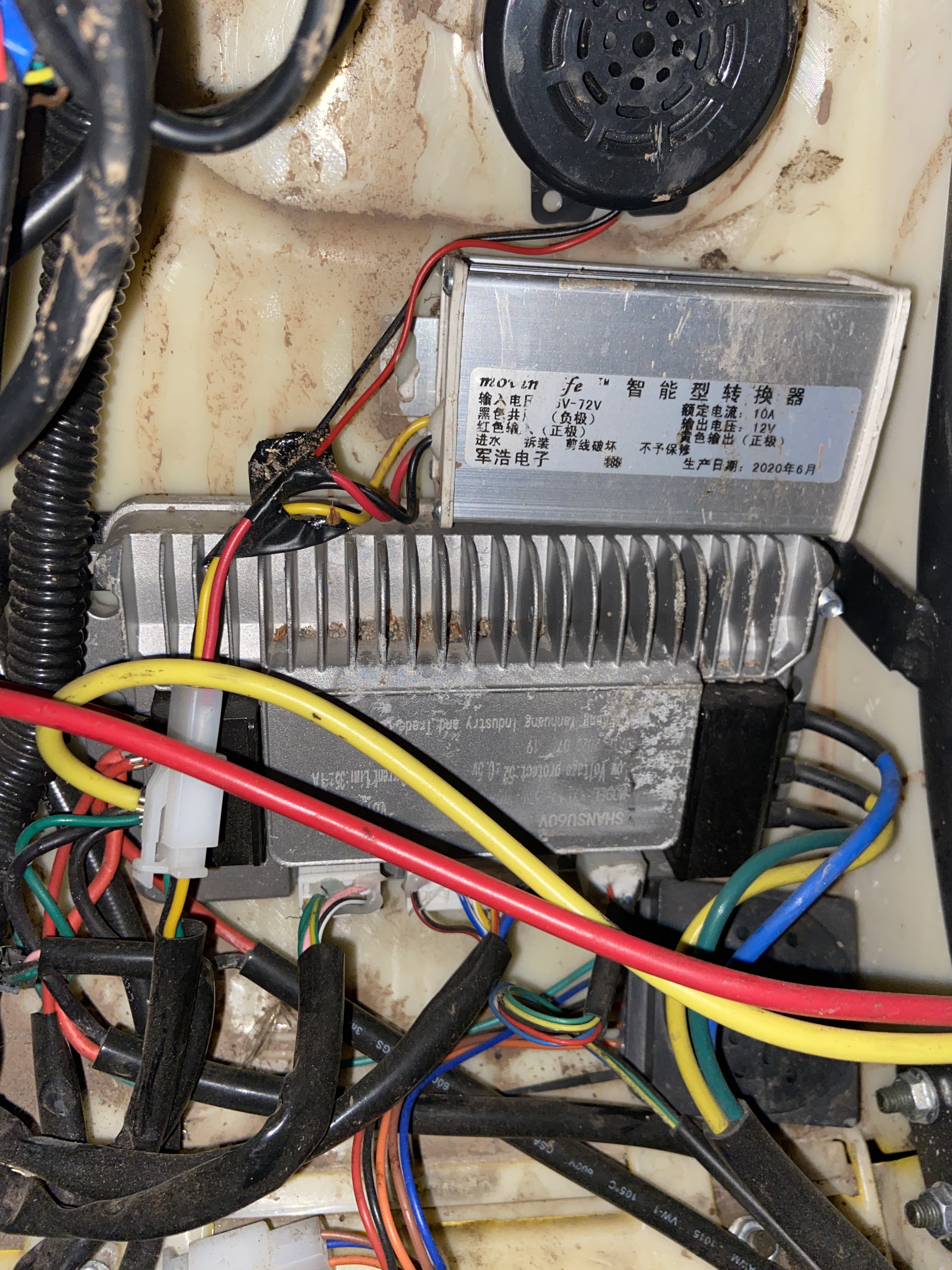

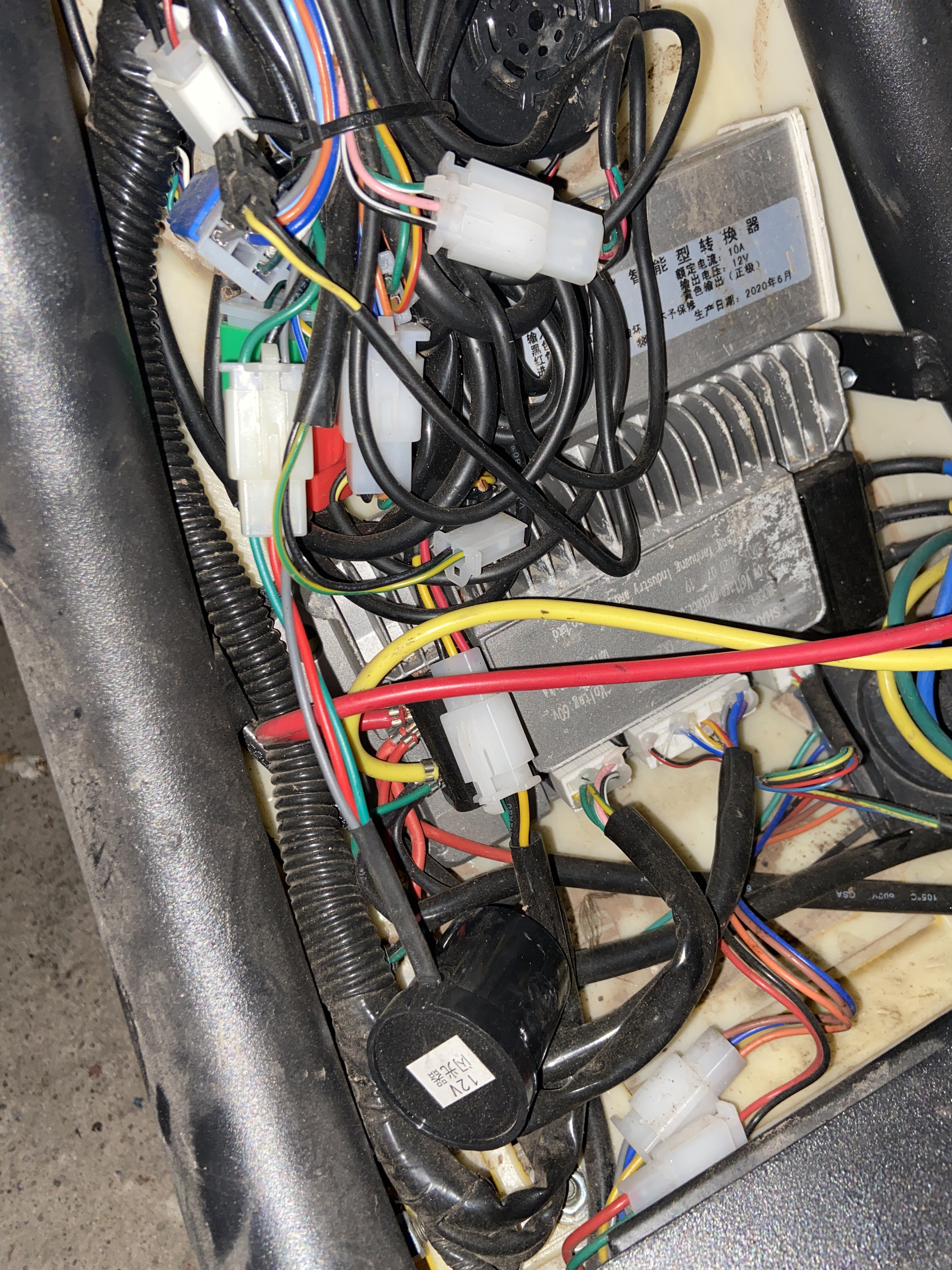

Hier mal zwei Bilder
tgsrt
Beiträge: 1300
Registriert: Mo 23. Sep 2019, 21:09
PLZ: 27478
Re: Problem mit CP3
Beitrag von tgsrt »
Hi,
wenn beim deutschen Händler gekauft reklamieren und schauen, was der sagt, bevor man selber rumbastelt.
Wenn beim freundlichen Chinaman gekauft, viel glück beim basteln.
Der CP3 meiner Frau schafft auch nur max. 40kmh.

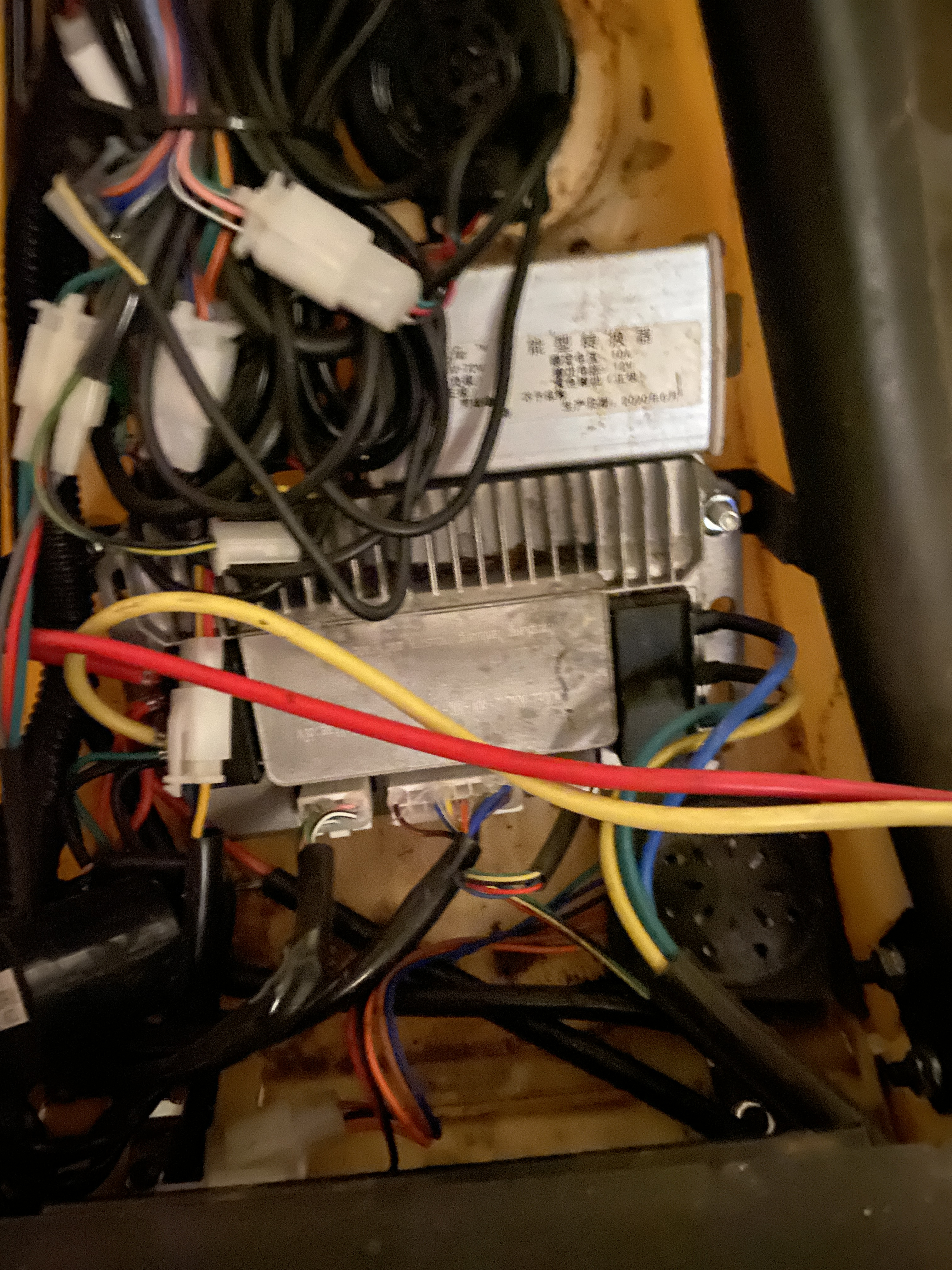

Mein erster CP3 hatte gleiche Problem mit überraschenderweise den gleichen Werten (30 bis 32 km/h), Da noch weitere extreme Probleme vorhanden, wurde das Gefährt vom Händler ausgetauscht. Der neue CP3: Gang 1 = ca. 20, Gang 2 ca. 36 und Gang 3 bis 47 km/h.
Da das Teil schonmal 31> km/h schafft, wird das wohl nicht die Drosselung auf 25 km/h sein. Ich tippe da eher auf Parameter Einstellungen im Controller.
Wie schon von anderen vorgeschlagen: Umgehend der Verkäufer kontaktieren, das ist eine Nachbesserung, vorausgesetzt, Du hast einen mit 45 km/h bestellt.

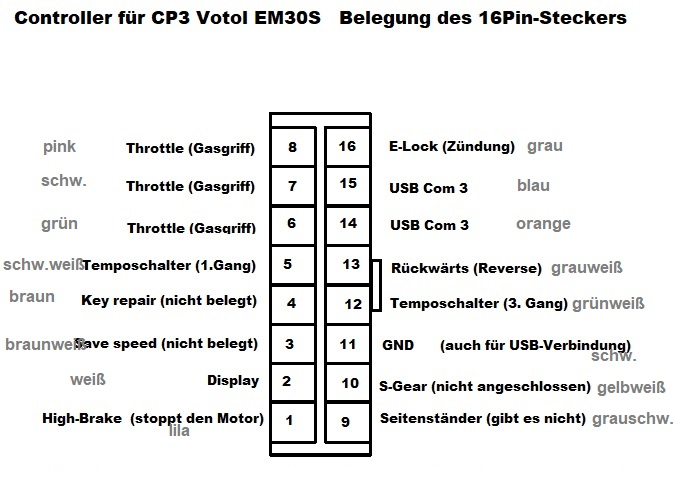

Fällt mir noch ein....auch ein fehlender Kontakt oder nicht angeschlossenes Kabel in der Verbindung vom Gasgriff (Throttle) zum Controller könnte die Ursache sein. Da gibt es 3 Litzen (1 mal 5V Stromversorgung, 1 mal GND(Erde/Null) und eine Steuerleitung mit 0,2V bis 4,8V), die alle mit dem Controller verbunden werden.
Siehe hier die Anschlüsse an Pin 6, 7 und 8
Hier kann man ohne Probleme selbst kontrollieren, ohne den Gewährleistungsanspruch zu verlieren.
die Farben sind bei Votol-Controller (sollte einer sein in Deiner CP3) einheitlich, die Länge der bunten Kabel ca 25 cm lang. Auf dem Weg zum Gasgriff Anschluss wechseln die Farben sowohl in der CP3 als auch am Anschluss des Gasgriffs.
Kabel verfolgen, Steckerverbindung prüfen.

Also, wenn die Kabelverbindungen alle ok sind, brauchst Du immer noch keinen neuen Controller, sondern nur das passende Kabel zur Verbindung zum PC oder Labby (siehe Zeichnung Pin14 und 15 sowie 11 (GND)). Der Controller wird der VOTOL EM30S sein, bei Ali gibst die Kabel (ohne CAN) mit 3 Strippen und USB.
Mit dem Kabel und etwas Geduld und der entsprechenden Software gibt es dann Einblick in das Innenleben des Controllers. Um die Einstellungen zu ändern oder anzupassen, benötigst Du dann doch jede Menge Infos, entweder aus dem Internet oder hier im Forum. Da gibt es z.B. ein Threat über Votol EM100 und EM150, die im Prinzip das Gleiche darstellen wie das für EM30S. Ich kann da keine Tipps geben, hab ich noch nicht gemacht.
