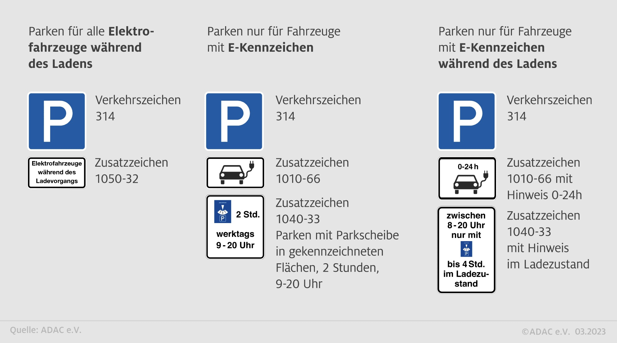

Damit darfst Du Dich dann nicht an eine öffentlichen Ladesäule stellen und laden. Das "E" würde ich nicht weglassen wollen. Man findet einen Parkplatz und das Laden war bei mir bisher immer billiger als Parkgebühren zu zahlenolliwetty hat geschrieben: Mi 27. Nov 2024, 01:37Der Hinweis mit dem „E“ für ein Elektrofahrzeug auf dem Kennzeichen ist freiwillig, über Vor/Nachteile habe ich mir keine Gedanken gemacht, ich fahre ohne extra „E“ rum und es spart Platz auf dem Kennzeichen.

Der Schilderwald wächst und leidet nicht am Waldsterben, dafür ist er oft sehr unverständlich. Der ADAC bringt hier https://www.adac.de/rund-ums-fahrzeug/e ... desaeulen/ etwas Licht in den Schilderwald.

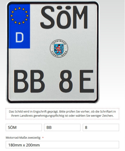

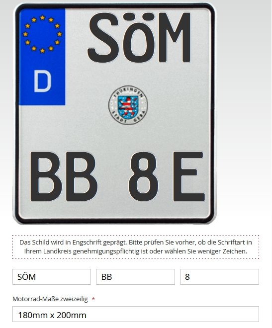

Das mit dem "E" und mit meinem "SÖM xxx" und mit dem 180er Kennzeichen wäre dann natürlich nicht möglich, oder?rainer* hat geschrieben: Mi 27. Nov 2024, 08:44Damit darfst Du Dich dann nicht an eine öffentlichen Ladesäule stellen und laden. Das "E" würde ich nicht weglassen wollen. Man findet einen Parkplatz und das Laden war bei mir bisher immer billiger als Parkgebühren zu zahlenolliwetty hat geschrieben: Mi 27. Nov 2024, 01:37Der Hinweis mit dem „E“ für ein Elektrofahrzeug auf dem Kennzeichen ist freiwillig, über Vor/Nachteile habe ich mir keine Gedanken gemacht, ich fahre ohne extra „E“ rum und es spart Platz auf dem Kennzeichen.![]()

Solange es in der zweiten Zeile mit dem "E" nur vier Zeichen sind, sollte es gehen.
