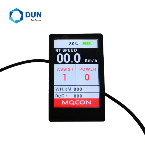

Ein Anzeigedisplay für 2019er SVMC (classic model) Modelle gibt es doch zu kaufen - da lohnt doch kein Selbsbau.
Interessant wäre eine Anschlußmöglichkeit bei einem 2018er SVMC (classic model) oder einem älteren Modell bzw. dem SSC (new model).

Re: Sabvoton 72V 3kw
Das finde ich ist für ein E-Bike niedlich gemacht , aber fürn Roller ?
Blinker und Licht Symbol ? Aktueller stand der Zellen , bisher lassen sich solch lassen nur durch mindestens 2 Displays anzeigen , weshalb der eigenbau schon eine schöne sache wäre , auf android basis wären somit GPS , Simkarte für Ortung und vieles Mehr möglich , zudem natürlch auch das Konfigurieren des Sabvoton !

- Beiträge: 6640
https://de.aliexpress.com/item/33058172 ... 2356ZCuSVZ
oder
https://de.aliexpress.com/item/32968453 ... 850b76c0b2
Wenn ich mich mit UART Kommunikation auskennen würde.....
Beim 2019 SVMC läßt sich das Display direkt anstöpseln. Zudem gibt es noch einen Schalter mit M (Menü?) und Auf- und Abtasten.
Wenn das Ding über UART angeschlossen wird, spricht es sicher auch Modbus Protocol, warum sollte das mit den älteren Sabvotons nicht gehen... klar, könnten sich einige Register geändert haben?
Versuch macht kluch
