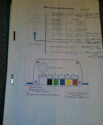

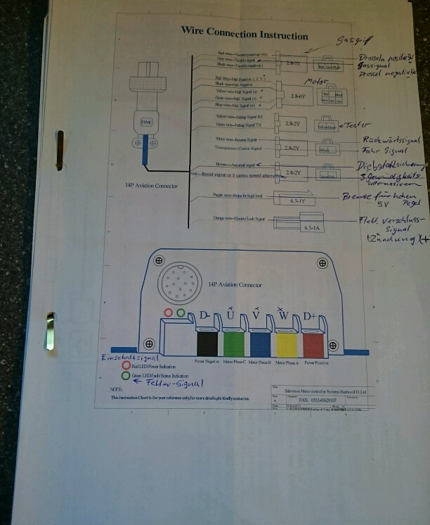

Das obere Anschlußbild ist von einem ssc072150 (neuere Version), das untere von einem svmc072150 (classic model) mit dem 14-poligen Stecker - bei der Belegung gibt es verschiedene Versionen. Zuletzt wurde wohl die Version mit der 3 Gang Schaltung (3 Vorwahl-Geschwindigkeiten) gebaut. Dafür gabs dann kein Boost Kabel mehr.......
Hast du nun die neuere Version, quadratisch praktisch gut oder das classic model - längliches Gehäuse?

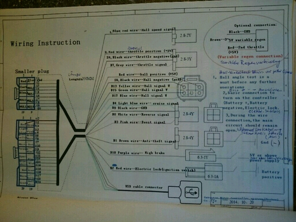

http://laebike.com/blogs/information/76 ... controller könnte hilfreich sein. Ein 2nd Throttle Variable Reku ist kein Standard. Oder frag die Leute, wo du deinen Controller gekauft hast.

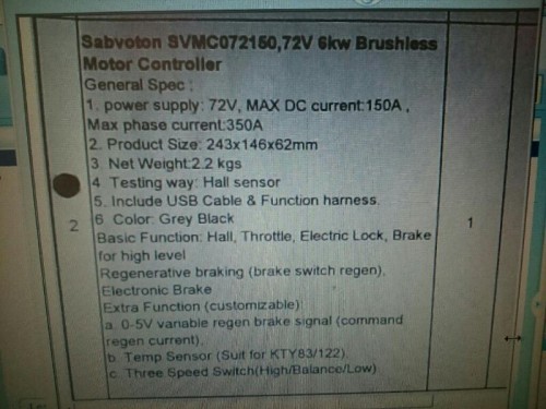

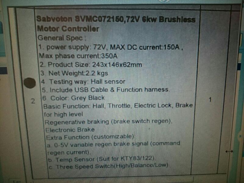

Seit 3 Jahren fahre ich einen SVMC072150 und seit 6 Monaten einen SSC072150. Aus dem Bauch heraus denke ich, dass das classic Modell ein Tick besser ist. Nur wer glaubt, das 150A * 72V = 10,8kW ermöglichen, der irrt. Meist ist bei 105A Schluß. Auch bekommt man keine 350A Motorphasenstrom (Bechleunigung) sondern nur gut die Hälfte. Diese Werte mögen auch einwenig vom verwendeten Motor abhängen. In den letzten 3 Jahren sind die Parameter einwenig abgespeckt worden (Cheap Sabvoton made for QS). Und da du mit der Daumenbremse 0..5V arbeiten möchtest hier ein Hinweis: Reku ist bis max. 85V möglich oder ca. 85% vom eingestellten overvoltage.
