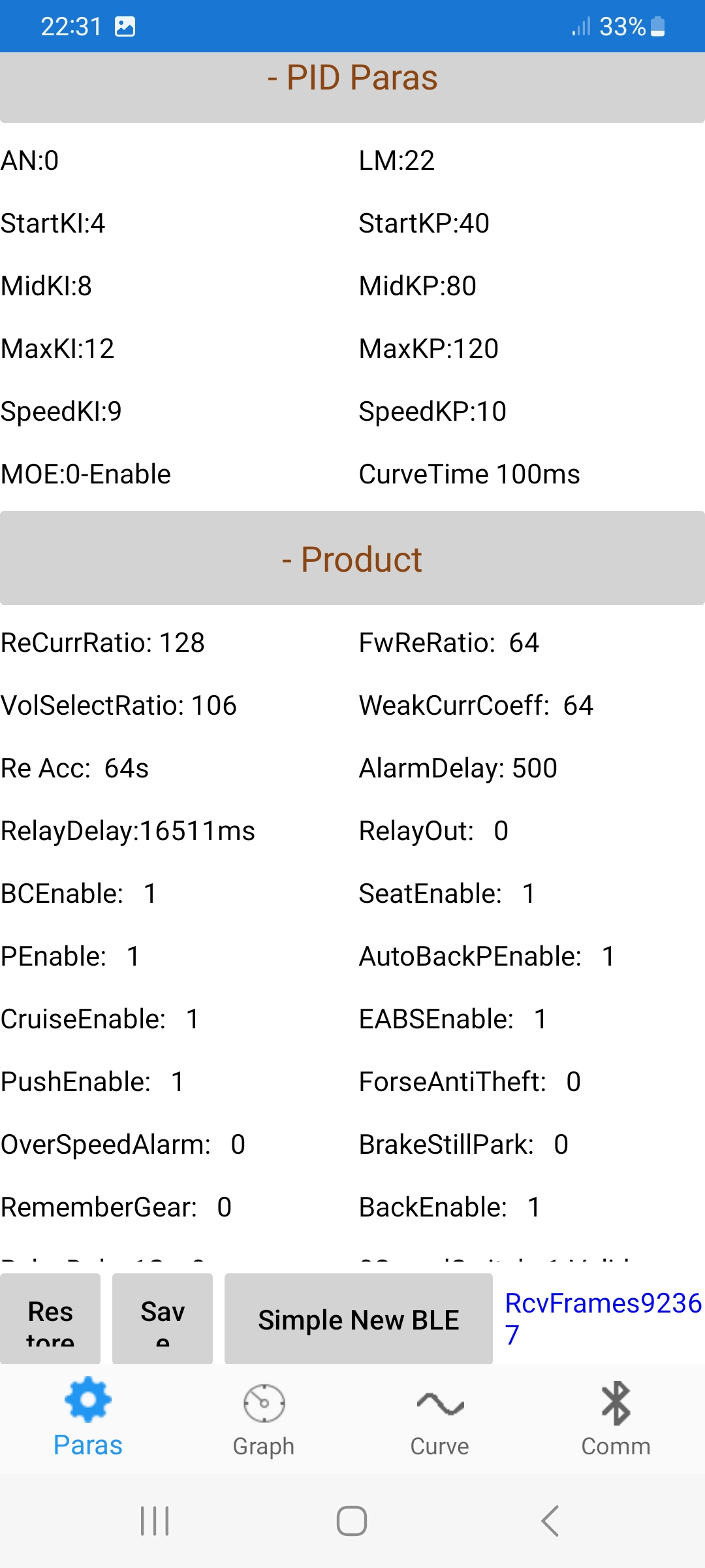

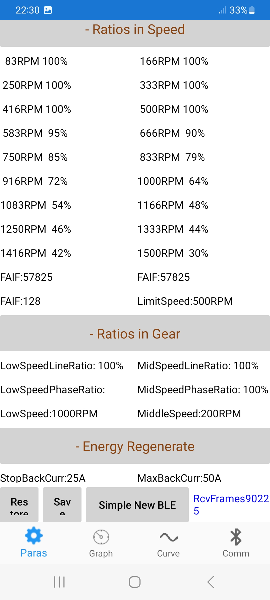

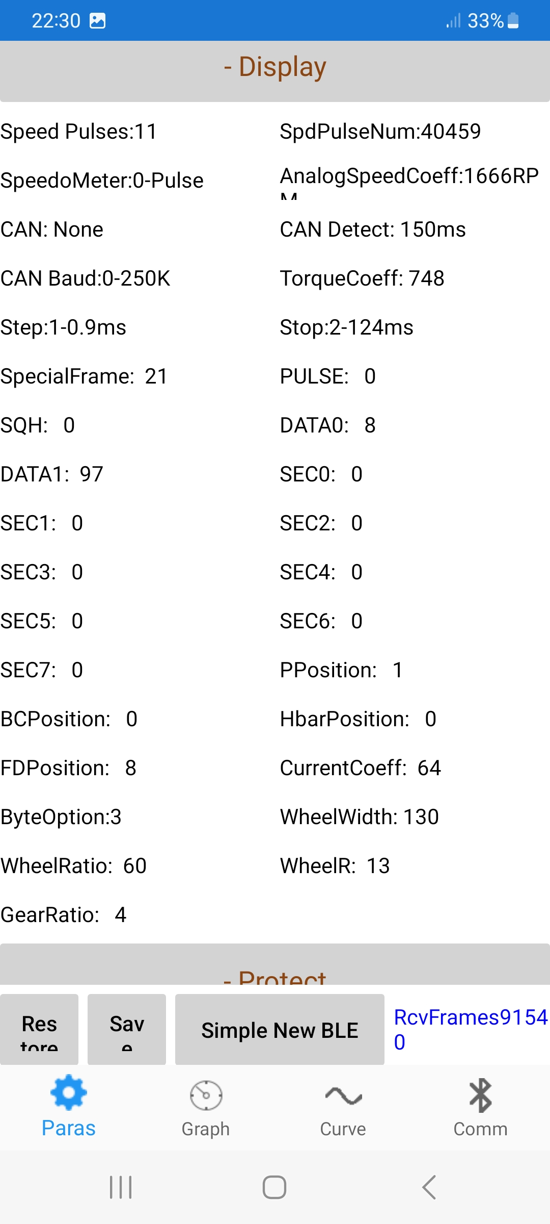

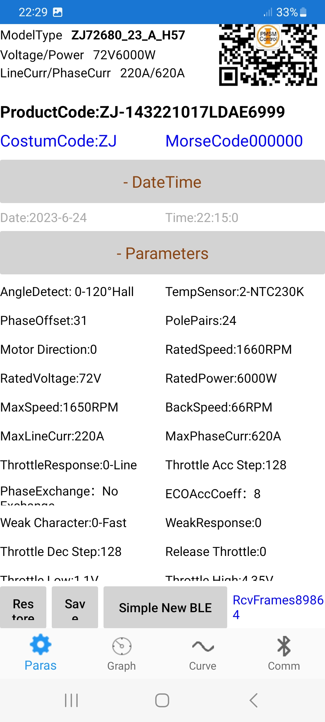

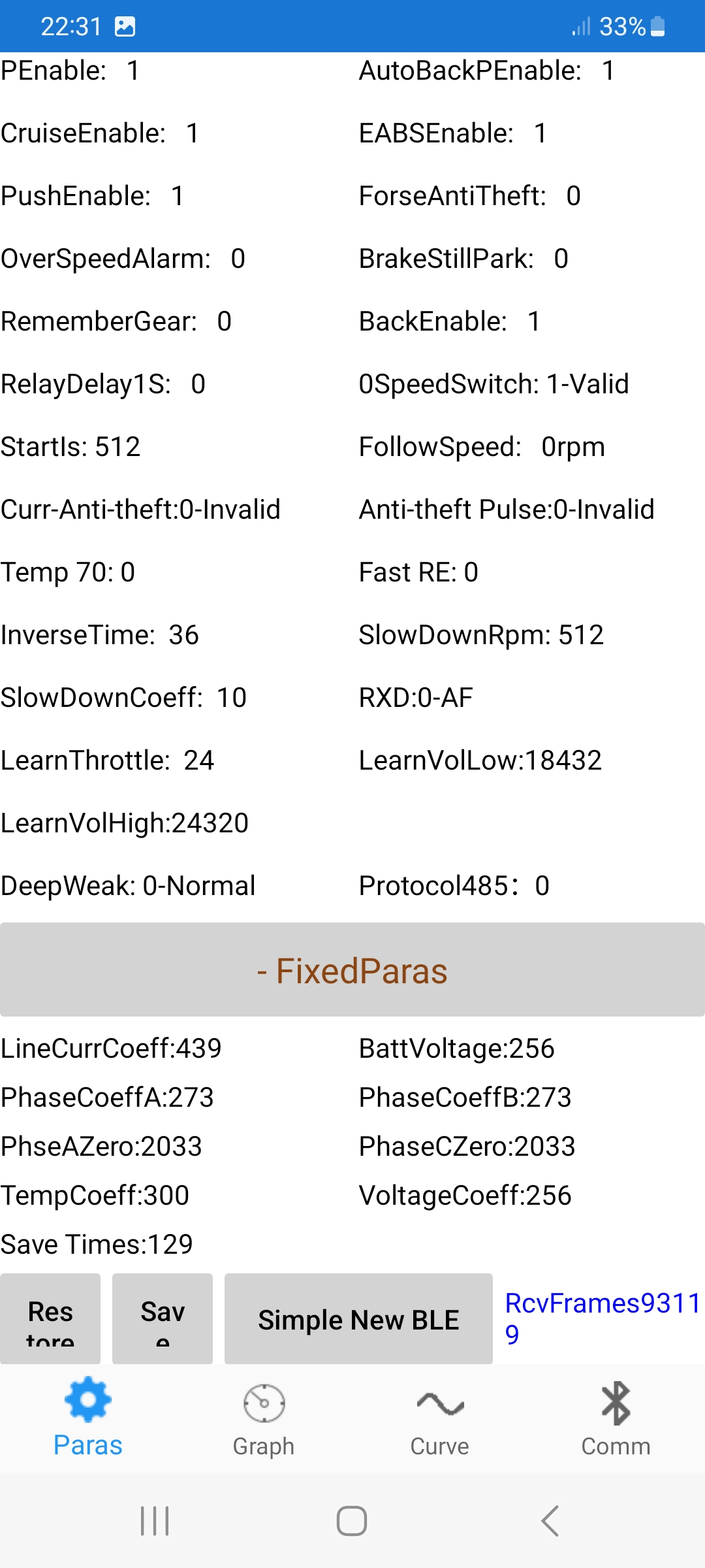

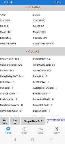

dominik
- Beiträge: 3208
- PLZ: 79
- Tätigkeit: Elektromeister
Re: Fehlermeldung E-Odin2, 6KW, Motorkontrollleuchte und ECU

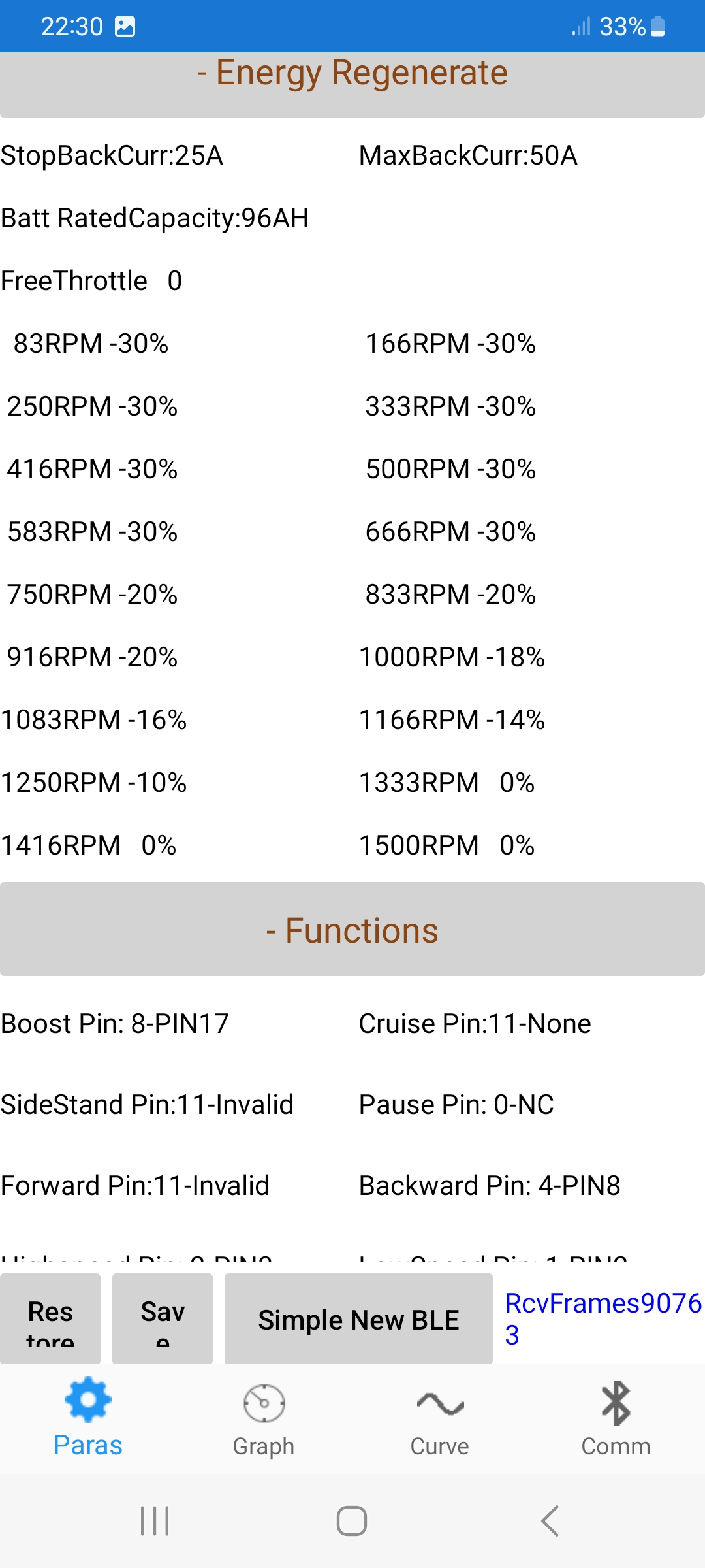

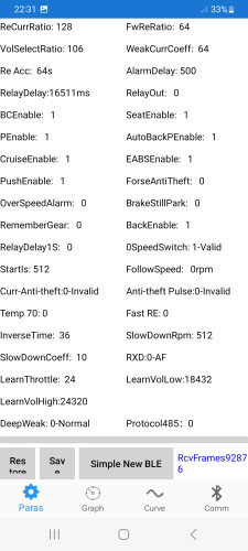

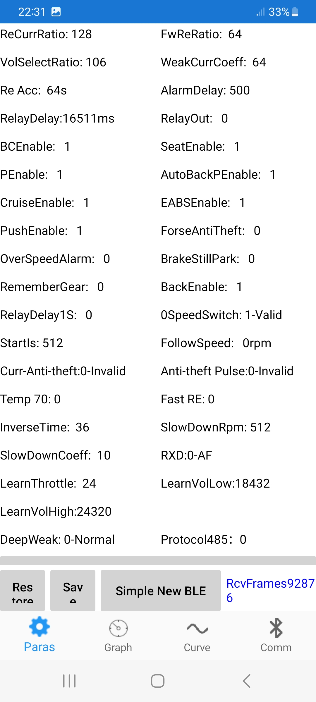

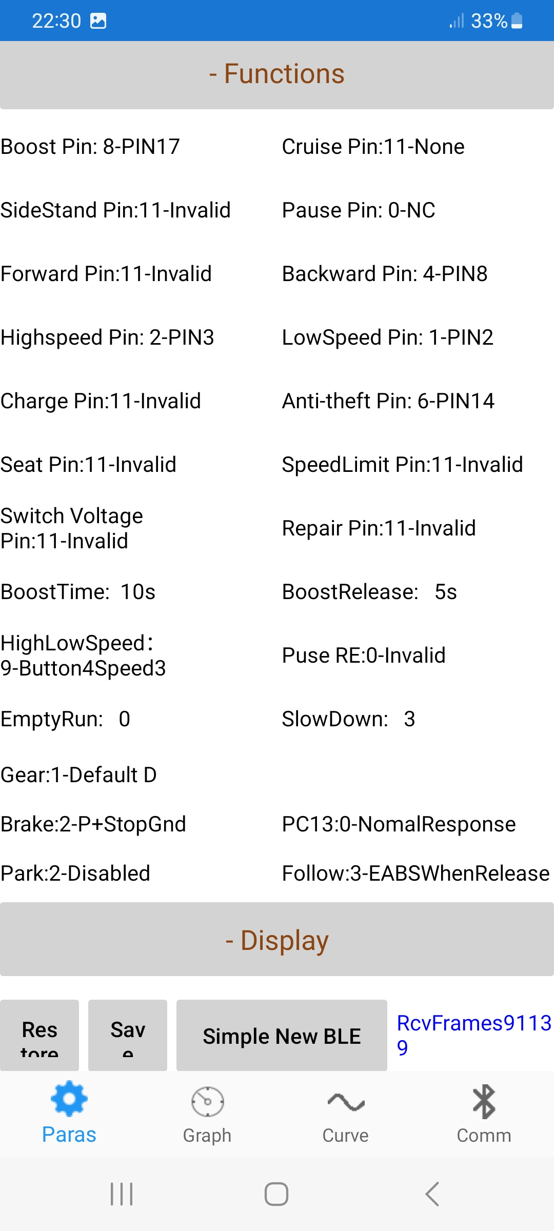

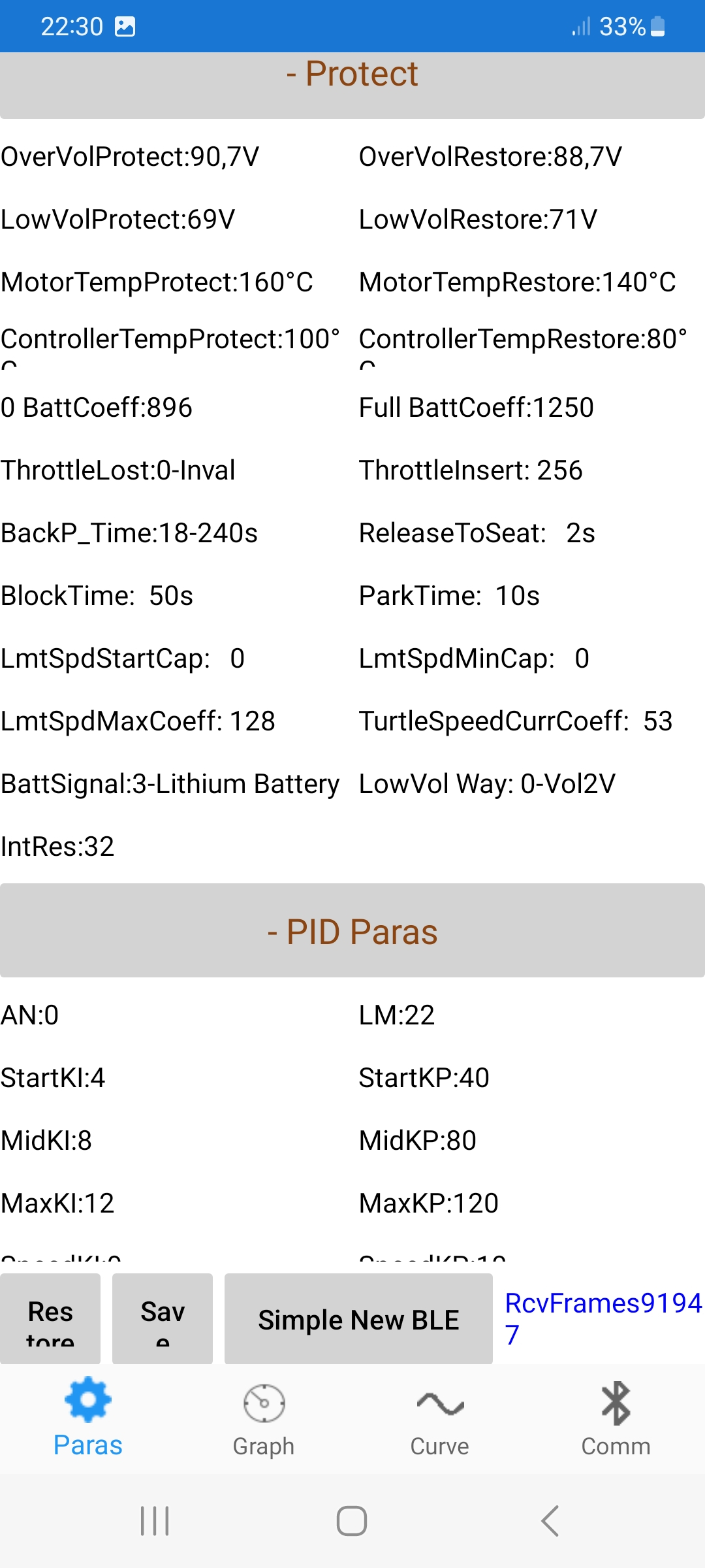

Läuft mit Handyapp.
Sind ein paar Screenshots, wenn sich der alte Controller über Bluetooth auslesen lässt.
Die angehängten sind vo einem Fadriver ND72680 aber nicht von einer Odin und dienen also nur als Beispiel.
