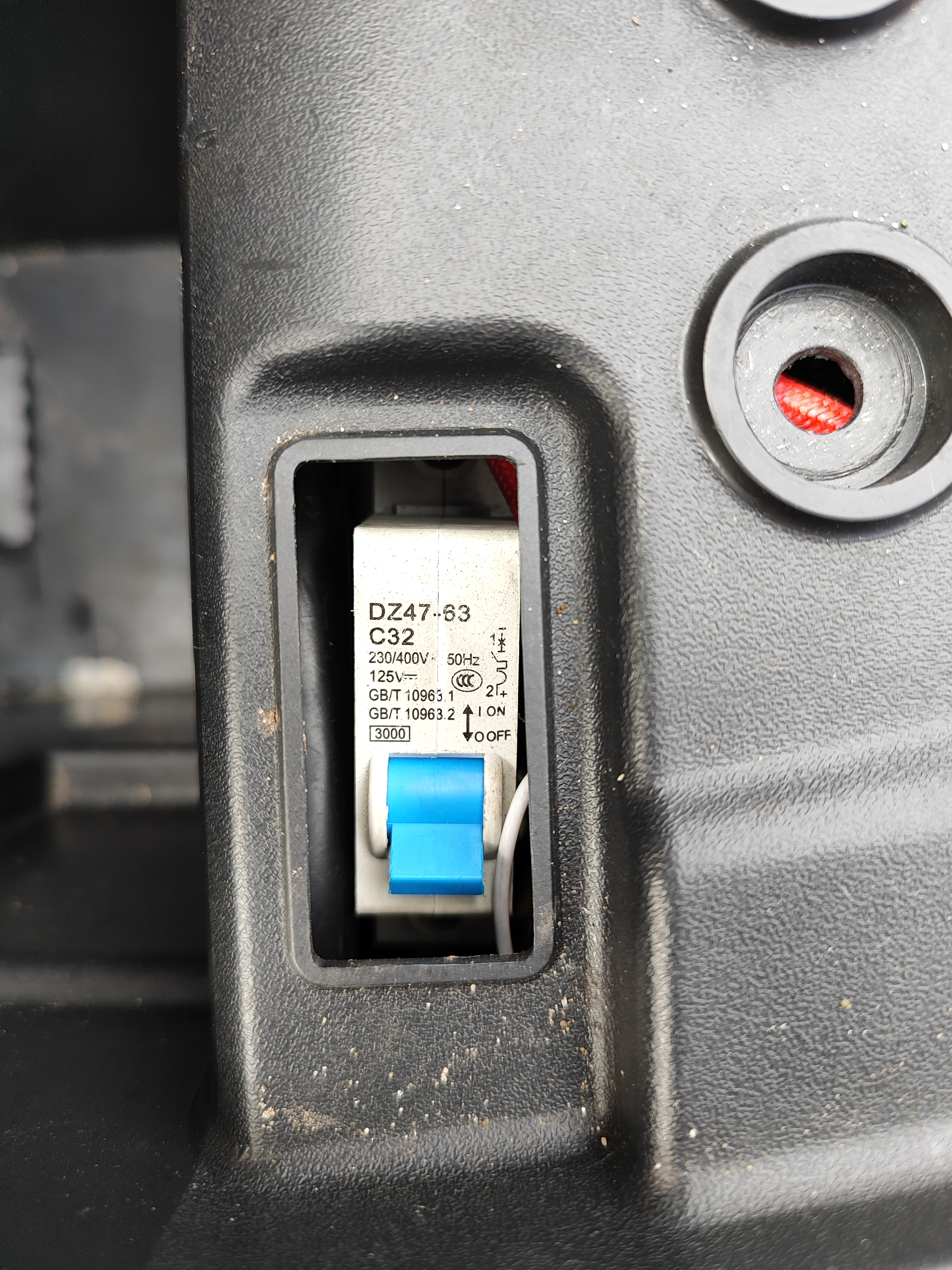

stonie hat geschrieben: Di 22. Apr 2025, 13:50 Wenn die Sicherung ausgeschalten wird/ist, sollte nix mehr funken ! ;)
Gruß, Uwe. :)
das stimmt wenn die sicherung raus ist, dann funkt nix. versuche ich die sicherung einzulegen machts funk und sie fliegt sofort. also der schalter bleibt nicht mal auf Ein sondern sie fliegt instant.
hier ist die besagtesicherung:

also soll ich die sicherung mit fingerdruck auf "ein" halten egal ob sie fliegen will oder nicht? ich denk mir immer das hat einen grund warum sie sofort rausfliegt beim versuch sie einzulegen. sprich kurzschluss. ich habs ja auch 3x hintereinander versicht. ein, klick sofort raus, rein, klick sofort raus usw. das muss doch einen grund haben.

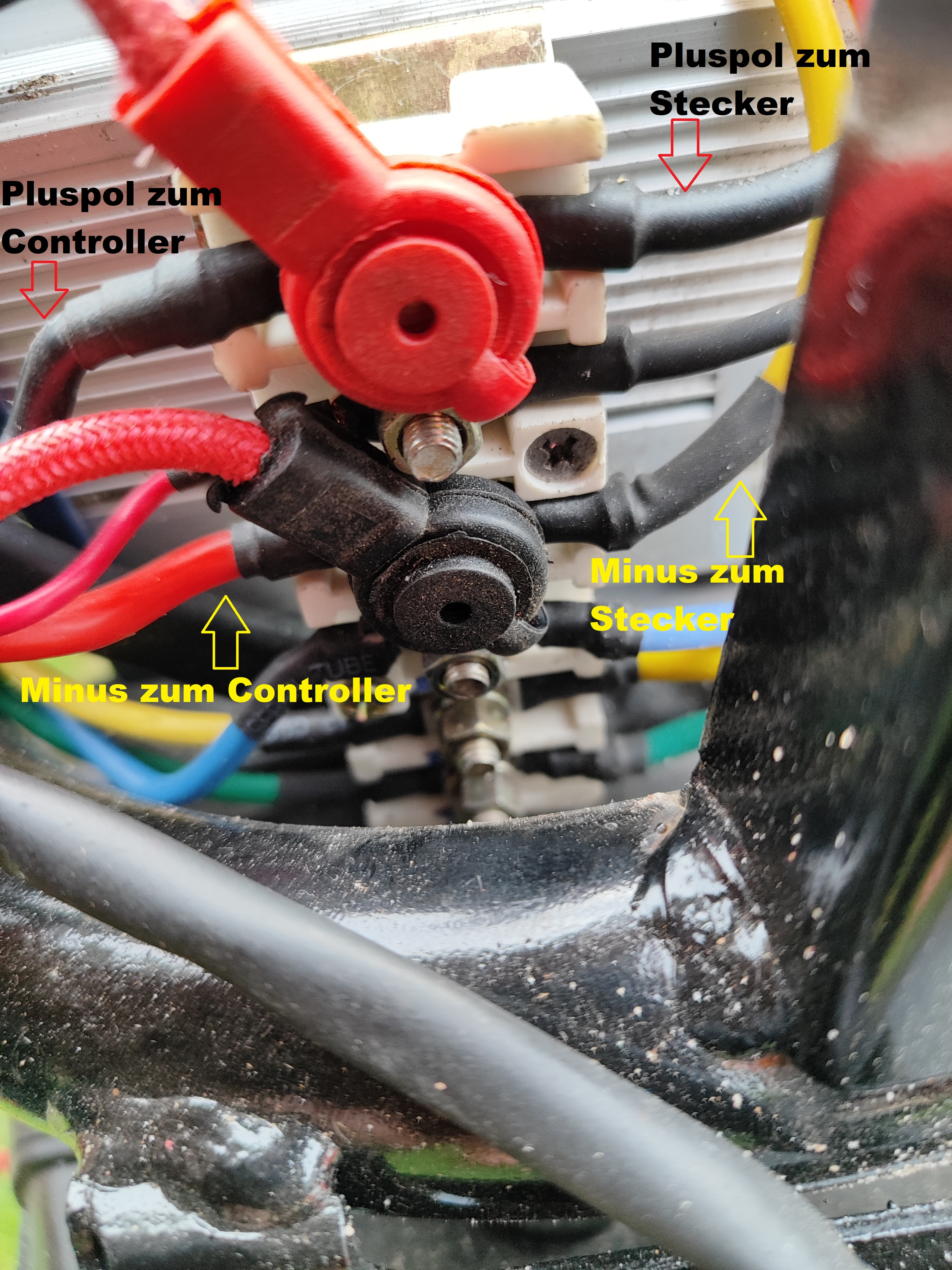

Dieses einspeisen auf dem 6er Verteiler sieht seltsam aus, das erscheint mir seltsam.

ja aber so hatte ich es doch auch. sicherung war raus, akku angeschlossen. sicherung rein funk und raus ist sie. von alleine ist die nicht geflogen sondern nur als strom vom akku drauf war. ohne akku strom kann ich die ein und aus schalten wie ich lustig bin.

Fasemann hat geschrieben: Di 22. Apr 2025, 16:44 Dieses einspeisen auf dem 6er Verteiler sieht seltsam aus, das erscheint mir seltsam.
wie meinst du das? einspeisen auf dem 6ten? also ich bin mit dem akku auf 1. (ganz oben Plus, schwarzer draht [rote kappe]) und 3. (Minus, gelber Draht [schwarze kappe]).
Soll ich den 6ten (grüner Draht) Verteiler mal abschrauben?

Einspeisen ist ja normal das Ende oder der Anfang, bei dir gehen Kabel in 2 Richtungen weg?
Morris
Beiträge: 26
Registriert: So 30. Mär 2025, 23:01
PLZ: 24
Re: Kurzschluss beim Batterie anklemmen
Beitrag von Morris »
Fasemann hat geschrieben: Di 22. Apr 2025, 17:09 Einspeisen ist ja normal das Ende oder der Anfang, bei dir gehen Kabel in 2 Richtungen weg?
ja die kabel (1. schwarze und 3. gelbe) geht zum orignale stecker, dann kommt die schraubverbindung und die andere seite geht an den controller. ich hab diese zwei bypässe mit den roten und schwarzen gummi als testleitung zum akku gelegt. und ansonsten alle verbindungen so gelassen wie sie sind.
der orignale stecker hängt in der luft und ist nirgends angrschlossen. schau mal ich hab das bild oben noch mal beschriftet.
