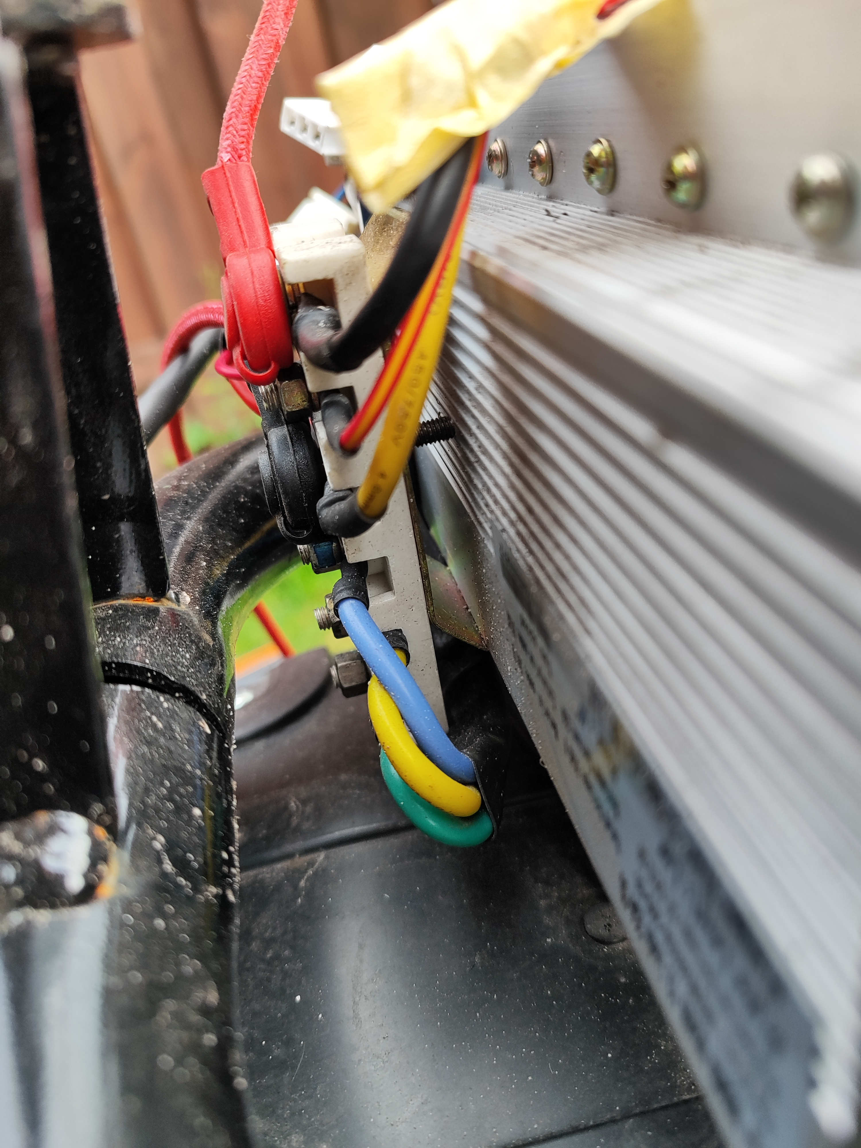

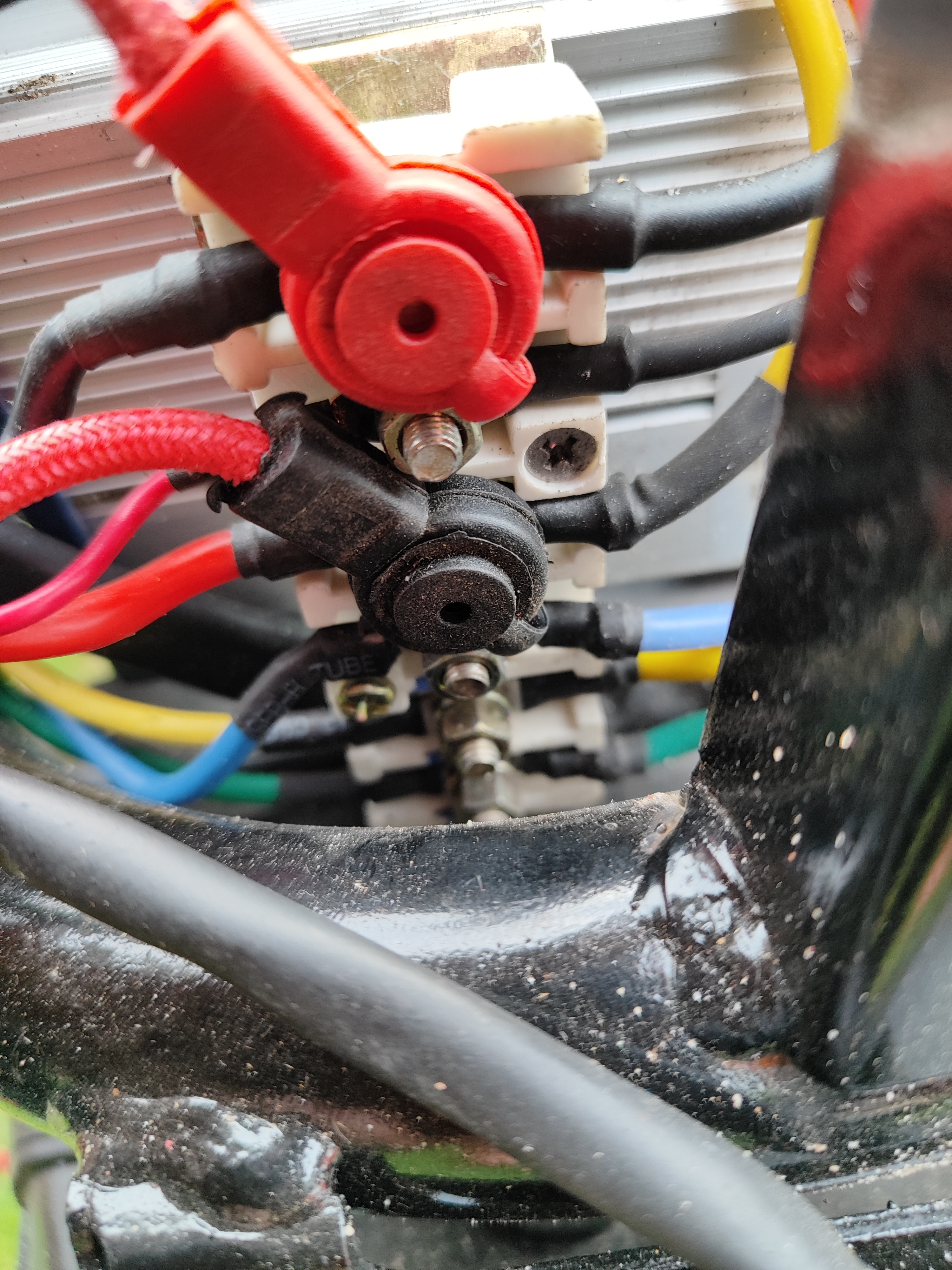

Auf deinem 6 Verteiler sind das oben die Kabel vom Ex- Blei?
Auf alle Fälle passt die Farbe der Gummikappen nicht zu den Kabeln dahinter oder ist das Bild nur schlecht gemacht?
Wo ist die Hauptsicherung, hatte der vorher Blei?

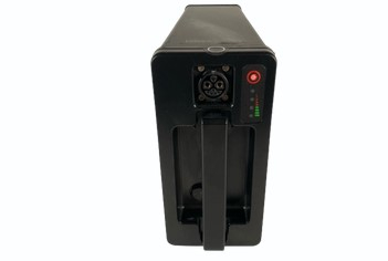

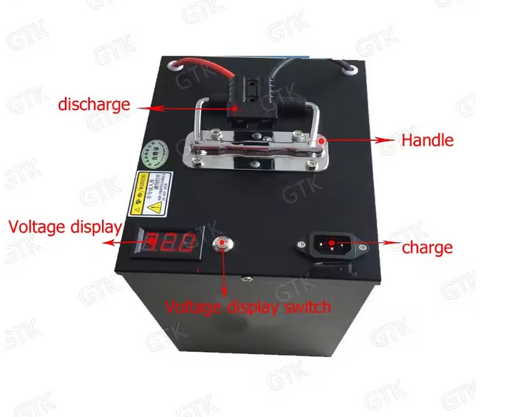

hast du auch an dem in bild 7 an "discharge" gehängt und NICHT an "charge" ?

ja an das rote und schwarze kabel da bin ich ran. nicht an den ladeport wo die buchse für den kaltgeräte stecker dran ist.Falcon hat geschrieben: Mo 21. Apr 2025, 19:58 hast du auch an dem in bild 7 an "discharge" gehängt und NICHT an "charge" ?

richtigMorris hat geschrieben: Mo 21. Apr 2025, 20:01 ja an das rote und schwarze kabel da bin ich ran. nicht an den ladeport wo die buchse für den kaltgeräte stecker dran ist.

die sicherung kann ich morgen mal fotographieren.Fasemann hat geschrieben: Mo 21. Apr 2025, 19:57 Auf deinem 6 Verteiler sind das oben die Kabel vom Ex- Blei?
lass dich von diesen gummikappen (rot und schwarz) nicht verunsichern. die sind von einem zweiten e roller und dort waren blei akkus drin. das waren die verbindungskabel um die alten blei akkus in reihe zu schalten.
da ich aber aktuell nichts anderes zur hand hatte, hab ich diese kabel benutzt und am controller an plus (oberster kontakt 1.) und das andere kabel an minus (3. kontakt von oben gesehen).
die hab ich nur genommen um genug kabel bis zum akku zu bekommen. und hab diesen auch richtig mit plus und minus verbunden.
soweit mir gesagt wurde war da vorher ein lithium akku verbaut.
