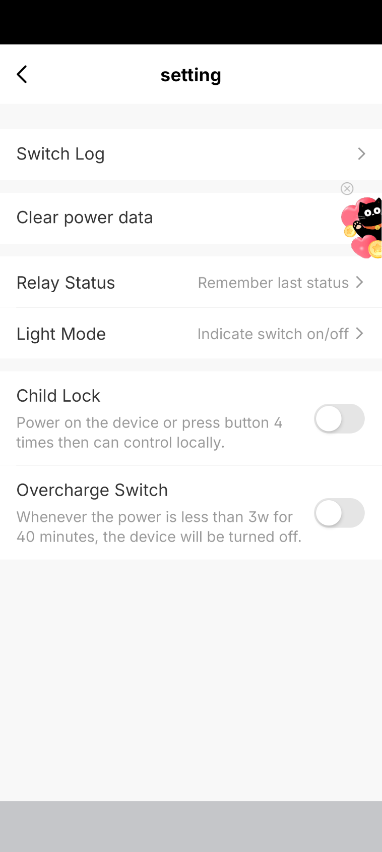

Das ist zu hundert Prozent die gleiche Hardware die es für unter 5€ zu kaufen gibt. Die haben einfach die Software angepasst um den Schaltpunkt definieren zu können. Einige meiner Chinesendosen können sich automatisch bei weniger als 3 Watt abschalten wenn gewünscht. Das ist nichts anderes mit einer anderen Schwelle.Norbert hat geschrieben: Mi 25. Jun 2025, 15:03 Das Ding von Amazon ist ja gruselig. 95% Marketing und 0% technische Information. Und 5% heisse Luft.

Nein, leider keine Definition möglich in der Einstellung. Die Steckdosen sehen alle gleich aus haben aber zig verschiedene Varianten was die Software angeht. Ich hab die vor 5 Jahren für 10€ gekauft mittlerweile gibt's die für 3€. Alle funktionieren unter der Tuya App.

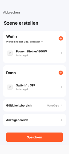

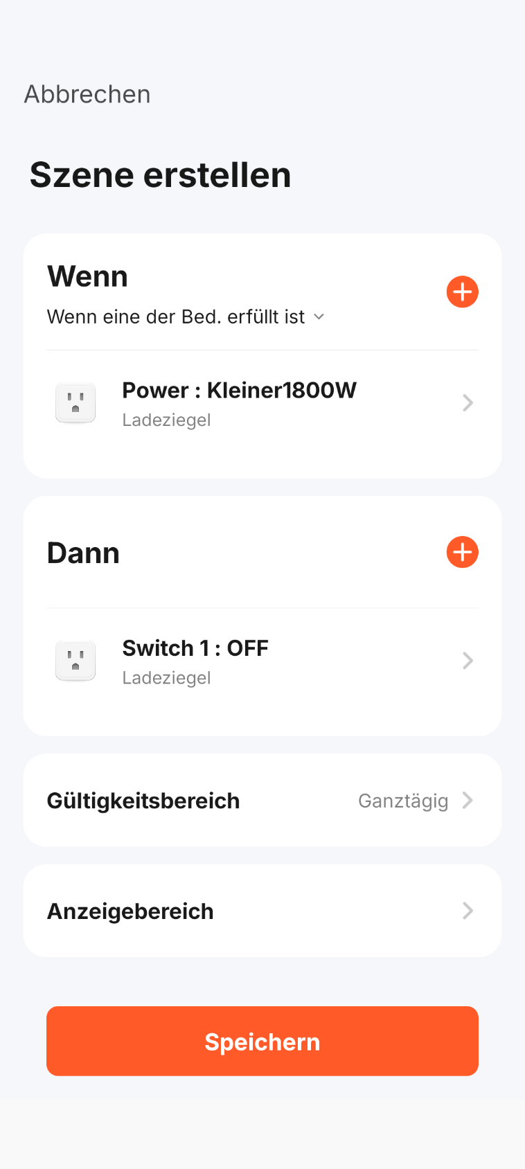

Mir düngt als könnte ich mit der 3€ Hardware das auch erledigen...
Ich kann Szene erstellen in der Tuya App.
Ich habe den Spaß eben mal an meiner Klimaanlage probiert, funktioniert aber mit etwas " Übermaß" d.h die Klima zieht aktuell 680 W ich musste die Scene auf unter 880 W einstellen dann hat sie sich abgeschaltet.
