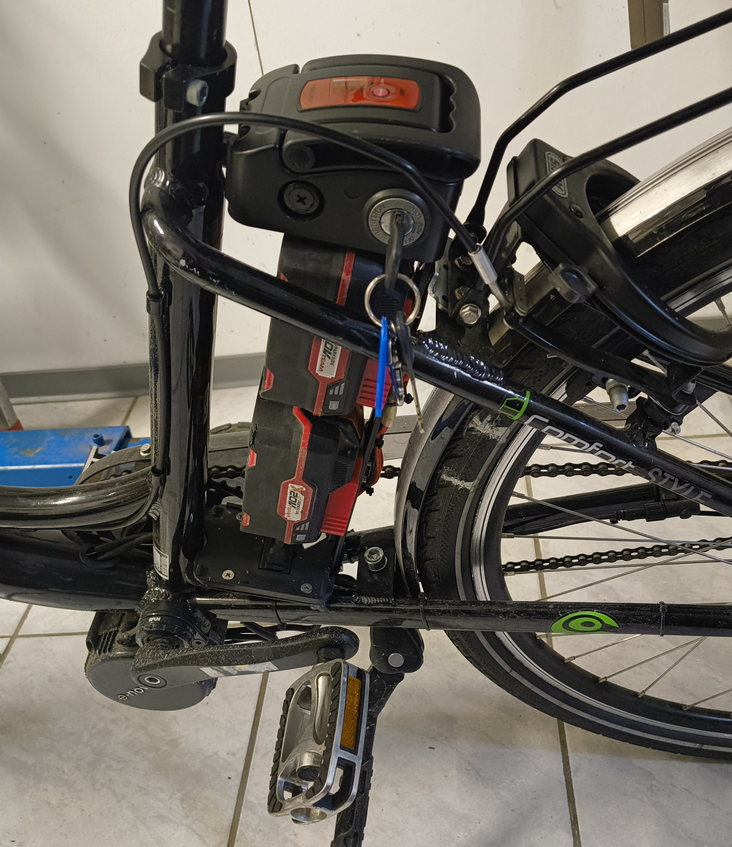

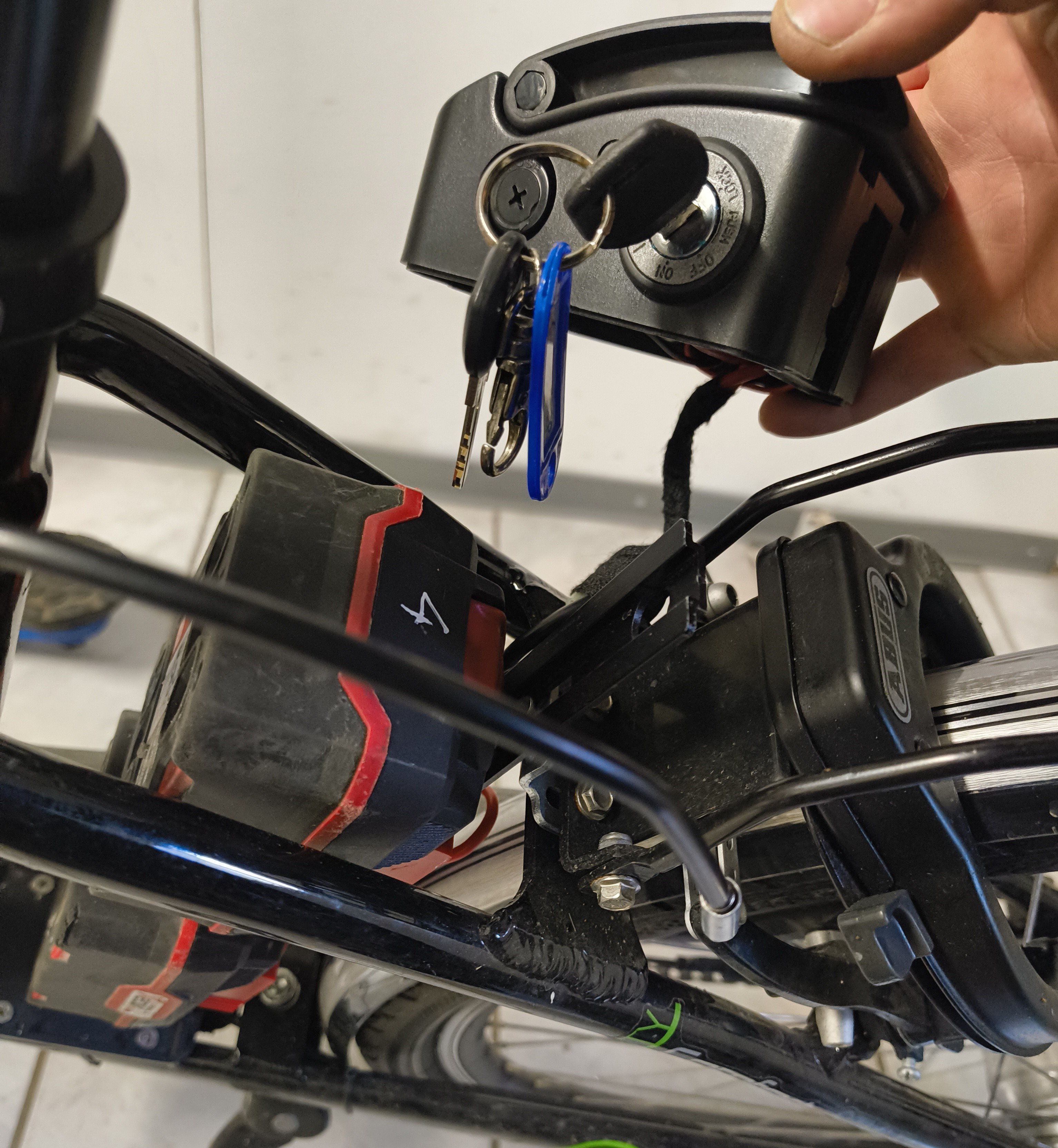

Hier jetzt 2.0 mit anti Zappzarapp Funktion und Zündschloss...
Totschlags Argument vom Schwiegervater erledigt...kann ja jeder einfach klauen.
Die Akkus sind nur nach oben zu entnehmen wenn der Deckel ab ist.

Super Lösung! Kein Drama, mal eine Batterie ersetzen zu müssen oder zwei von den handlichen Teilen als Reserve auf Tour einzupacken. Wobei - bei diese Fahrzeug-Gesamtleistung werden die Touren nicht so üppig lang sein
