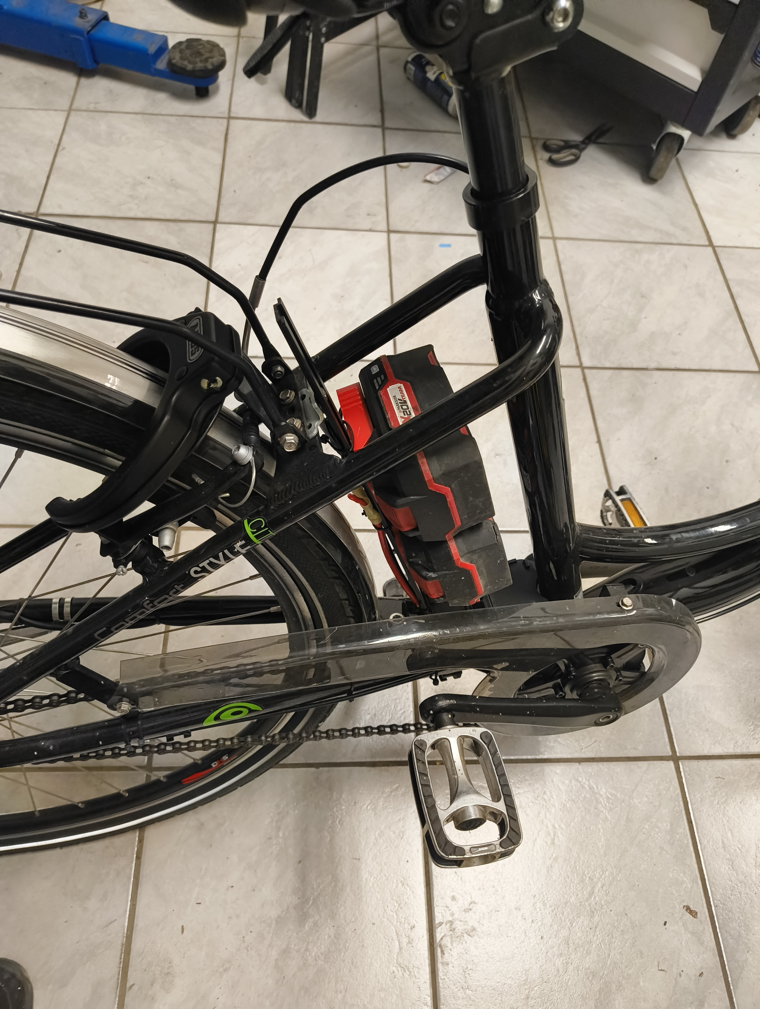

Zum probieren ob es meiner Frau liegt hab ich mal fix was gebastelt...
Parkside du packst das...

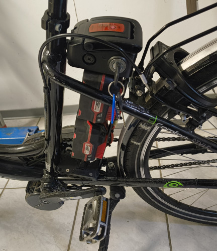

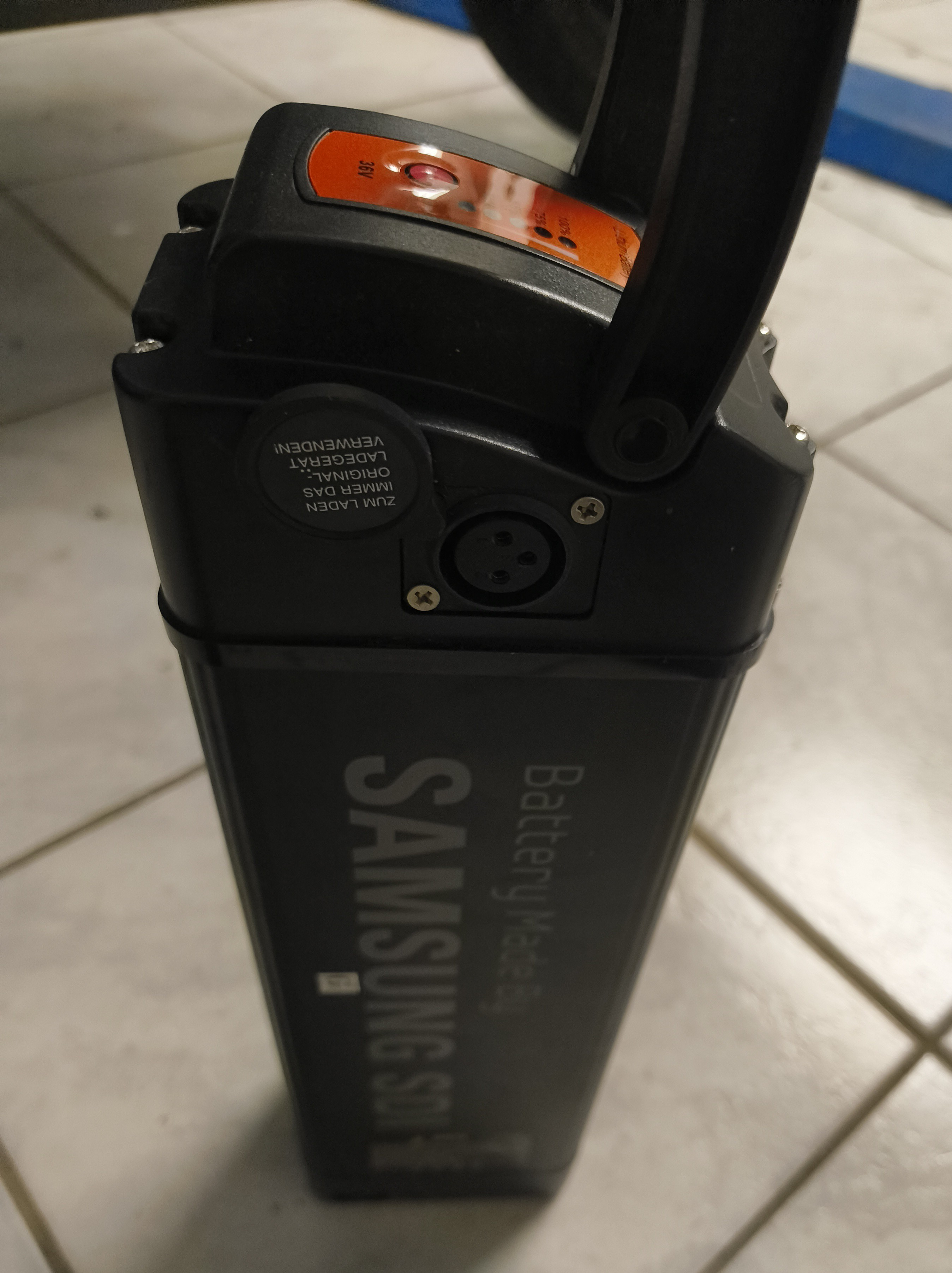

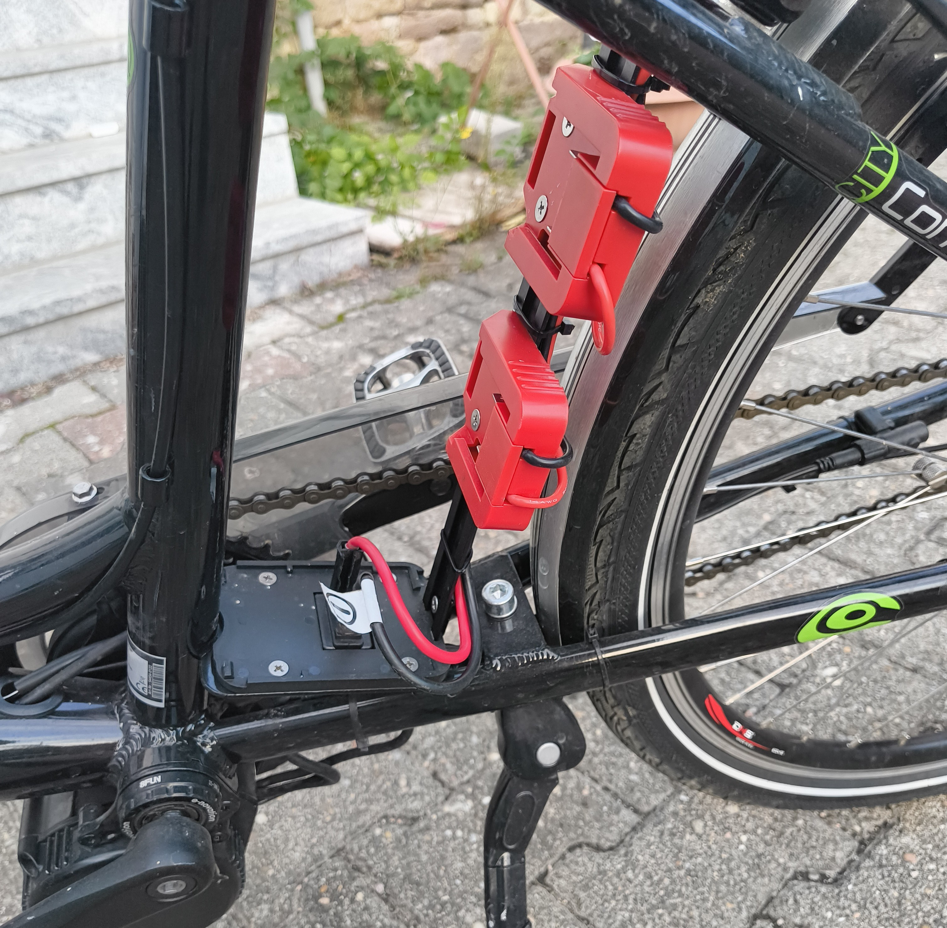

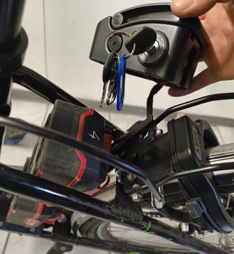

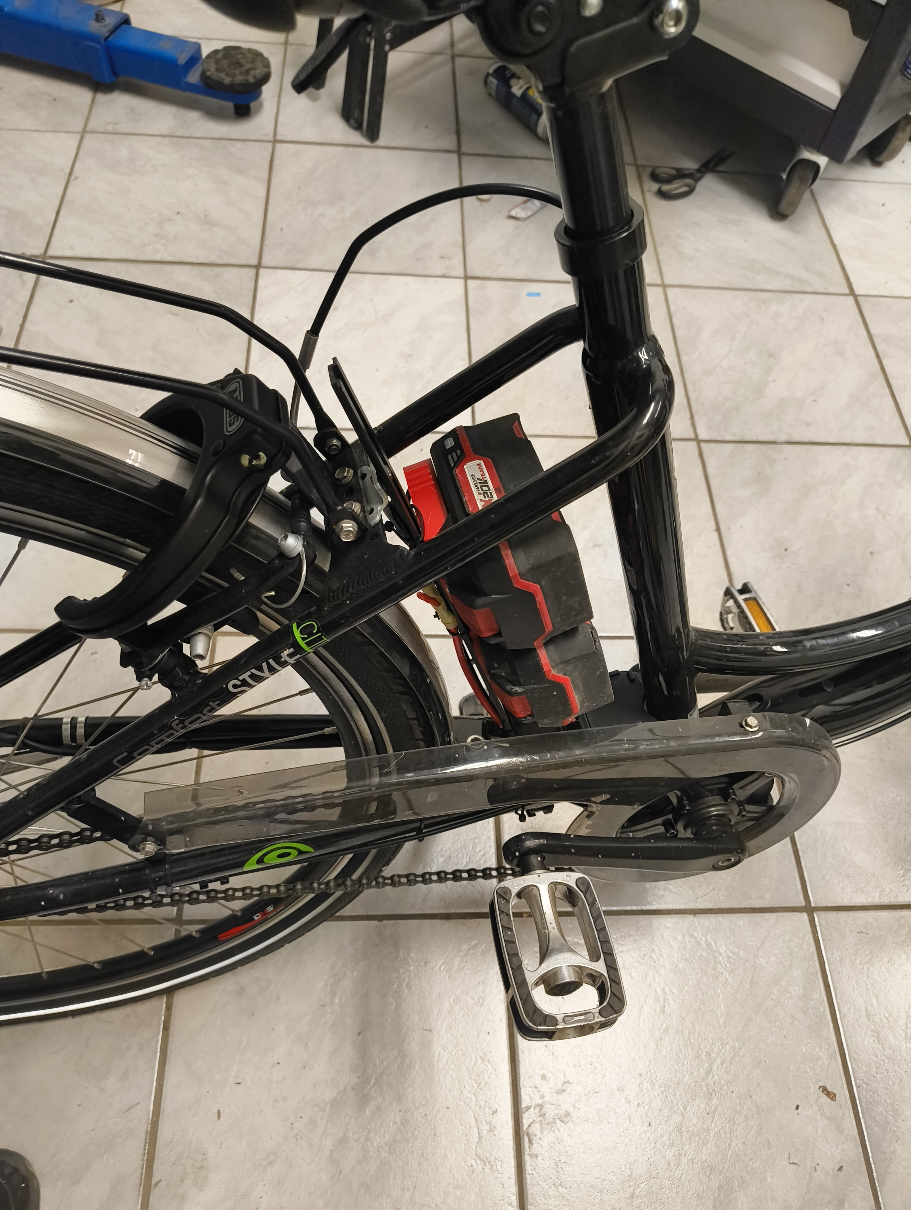

Ich habe 2 E-Fahrräder mit sagenhafter Laufleistung geschenkt bekommen 272 km. Die Samsung Akkus Anno 2014 sind komplett platt. 1,9V.
Team 20V von Parkside ( Lidl und Kaufland 4Ah ) in Serie helfen erstmal aus. Die Halter gibt's bei AliExpress etc. Eine günstige Variante um mal kurzzeitig was zu pfuschen...
Man kann übrigens auch mal kurzzeitig eine schwache Starterbatterie pushen etc...

Der Akku ist sehr simpel, wenn ich Dir was neues aus Samsung 35e Zellen reinmachen soll sag Bescheid

Ich habe das hier gerade auf AliExpress gefunden:
141,14€ | 10S4P 36V 100000mAh Electric Scooter Lithium Battery 18650 battery pack 36V 100Ah Electric Scooter Electric Scooter Battery 36v
https://a.aliexpress.com/_EHGD9Zc
42€ und ein paar zerdrückte sind ja fast nicht zu schlagen auch wenn die nur 1 Jahr halten...
Ob sich da so eine Aktion lohnt mit zerlegen und einzeln e Zellen hinein basteln ? Gerne PN. Ich weiß natürlich nicht was da in so einem pack drin ist aber den alten schlonz hab ich schon entkernt und kann problemlos diesen verlinkenden pack einsetzen.

Was sagt die Versicherung zu sowas falls die Bude abgebrannt ist? Würde das mit einkalkulieren...

Im Zweifel auch die (Produkthaftung), aber auch Deine hausrat, Gebäude, Haftpflicht...

Was sagt die Versicherung, nichts wenn du Sachen nicht mit Vorsatz machst.

Fahrlässige Brandstiftung benötigt keinen Vorsatz. Hat die Gebäude und Haftpflicht das drin? Würde ich checken.
Das nur als allgemeiner Hinweis bei Akkubasteleien

Hast die mal vermessen? Kommt weniger als die hälfte raus und nach 3 Monaten in Sondermüll.Kadett 1 hat geschrieben: So 21. Sep 2025, 11:21 Ich habe das hier gerade auf AliExpress gefunden:

Wenn wir vom original ausgehen dann kommt das gleiche raus. Und von den Maßen her sollte das passen aber recht knapp. Sondermüll...hab ich jetzt auch schon .
Einfach melden und einen Preis nennen ! Kryptische aussagen bringen mir nichts.
Rechtliche Belehrungen bitte nicht hier ich bin schon groß.
