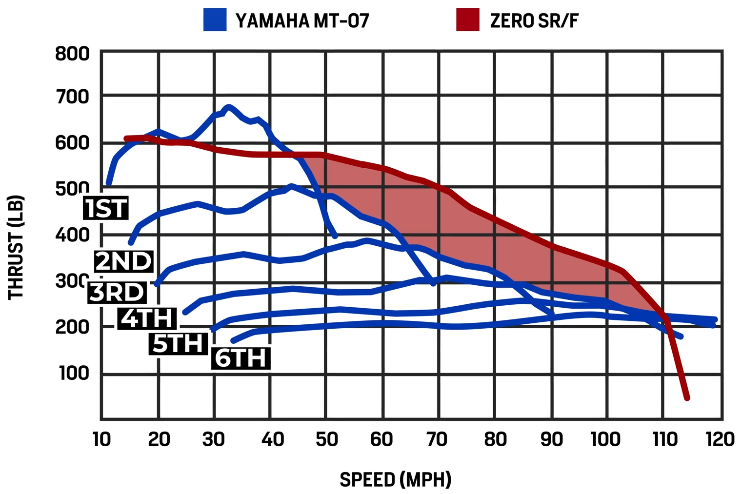

Re: Ultraviolette X47 (Indien)
Äh, ja, latürnich - ich wollte auch "halben Raddurchmesser" schreiben. Das ist irgendwie verlorengegangen.
Anyway - beschleunigt wird mit dem Zugkraft-Überschuss. Man kann zu jeder Geschwindigkeit die dafür benötigte Kraft ausrechnen, also Luftwiderstand plus Rollwiderstand (abhängig vom Gewicht), plus oder minus Steigung oder Gefälle, sowie (für jeden Gang) die Kraft welche der Motor bei der entsprechenden Drehzahl liefert.
Dann subtrahiert man den Fahrtwiderstand von der Motorkraft und genau dieser Rest steht zum Beschleunigen zur Verfügung. Je größer das ist, umso mehr zieht der Motor.
Das sieht dann z.B. so aus: Leider ist die Anfahrrampe der Zero nicht eingetragen - die liefert natürlich NICHT ab Stillstand die volle mögliche Leistung des Motors, sonst würde man beim abrupten Gasgeben im Stand einfach nur einen Rückwärts-Salto machen.
Wenn wir mal davon ausgehen dass Gewicht und Luftwiderstand der beiden Moppeds vergleichbar ist, fährt die Yamaha der Zero im ersten Gang davon, ab Tempo 45 bis Tempo 110 (mph, also ca. 70..170 km/h) hat die Zero mehr Kraft am Hinterrad, darüber wieder die Yamaha.
Für die gefahrene Geschwindigkeit ist das Gewicht (fast) vernachlässigbar, weil der Luftwiderstand (der nicht vom Gewicht abhängig ist) quadratisch mit dem Tempo steigt, der Rollwiderstand aber nur linear. Aber natürlich geht das Gewicht voll in die Beschleunigung ein:
F = m * A => Kraft gleich Masse mal Beschleunigung.
Oder andersrum da wir ja die Kraft kennen und davon abhängig die Beschleunigung ausrechnen wollen:
A = F / m. Bei gegebener Kraft ist die Beschleunigung umso größer, je kleiner die Masse ist.

Was nicht vernachlässigbar ist, ist die maximale Haftreibung der Reifen. Ich habe bei der SR/F die Erfahrung gemacht, dass selbst der Unterschied zwischen trockenem Teer und trockenem weißem Fussgängerstreifen dazu geführt hat, dass die Traktionskontrolle eingreifen musste.MarcS hat geschrieben: Sa 15. Nov 2025, 15:06 Anyway - beschleunigt wird mit dem Zugkraft-Überschuss. Man kann zu jeder Geschwindigkeit die dafür benötigte Kraft ausrechnen, also Luftwiderstand plus Rollwiderstand (abhängig vom Gewicht), plus oder minus Steigung oder Gefälle, sowie (für jeden Gang) die Kraft welche der Motor bei der entsprechenden Drehzahl liefert.
Die Reifenhaftung setzt ein natürliches Limit und die Traktionskontrolle sorgt dafür, dass das nicht überschritten wird.
Bei meinen diversen Ampelwettkämpfen mit Multistradas, Super Dukes, Großen GSen, habe ich immer die folgende Erfahrung gemacht:
Ich war bei Gelb schneller weg, dann kam die Phase des Gleichstands, sobald die Benziner schalten mussten, war ich wieder im Vorteil.
Dann irgendwann zogen die Benziner wieder uneinholbar davon. (Aber erst im Bereichen, bei denen die Rennleitung die rote Karte zeigt.)
Das ist allerdings aus praktischen empirischen Versuchen, nicht aus der Theorie.

Weil die Einkuppeln mussten und Du einfach nur Gas aufziehen...STF2023 hat geschrieben: Sa 15. Nov 2025, 17:49 Bei meinen diversen Ampelwettkämpfen mit Multistradas, Super Dukes, Großen GSen, habe ich immer die folgende Erfahrung gemacht:
Im ersten Gang haben die alle mehr Zugkraft als E-Bikes.dann kam die Phase des Gleichstands,
Genau das was das Diagramm da oben zeigt.sobald die Benziner schalten mussten, war ich wieder im Vorteil.
Deswegen verbaut Porsche beim Taycan auch ein Zweiganggetriebe, damit sie schneller fahren können, und eben trotzdem im kleinen Gang schnell beschleunigen. Da ist ja auch die Akkugröße kein Problem. Bei Bikes macht das keinen Sinn, statt in 20min wäre der Akku dann bei Vollgas eben in 10min leer.Dann irgendwann zogen die Benziner wieder uneinholbar davon. (Aber erst im Bereichen, bei denen die Rennleitung die rote Karte zeigt.)
Es passt ja exakt zu dem Zugkraft-Diagramm.Das ist allerdings aus praktischen empirischen Versuchen, nicht aus der Theorie.
Der Bereich zwischen 70 und 130 km/h ist doch der wichtigste beim Landstraßenfahren - genau da haben E-Bikes die Nase vorn. Und darunter auch, sofern die Verbrenner nicht in den ersten Gang schalten und den Motor hochjubeln. Mache ich mit meinen Bikes nie, der zweite reicht mir, aber dann sind E-Bikes halt schneller...

Korrekter: Im ersten Gang haben die einen Drehzahlbereich in dem der Motor mehr Zugkraft hat als E-Bikes.MarcS hat geschrieben: Sa 15. Nov 2025, 19:42Im ersten Gang haben die alle mehr Zugkraft als E-Bikes.
Ob sie das zu mehr Beschleunigung umsetzen können, hängt neben der Übersetzung zum Hinterrad auch an der Haftreibungsgrenze des Hinterradreifens (und an der Gewichtsverteilung wegen Wheely-Neigung).
Meine 120Nm, 160PS Vierzylinder hat im ersten Gang auch einen Drehzahlbereich bei dem die Traktionskontrolle eingreifen muss. Meine Zero SR/F schafft es bei trockener Straße in der Regel ohne Hilfe der Traktionskontrolle, erst bei reduzierte Haftreibung (Fußgängerüberweg reicht) muss die Traktionskontrolle eingreifen.
Ich hab noch keine Benziner erlebt, der mich bei Sprints abgehängt hätte. Umgekehrt herum passiert das öfter.
