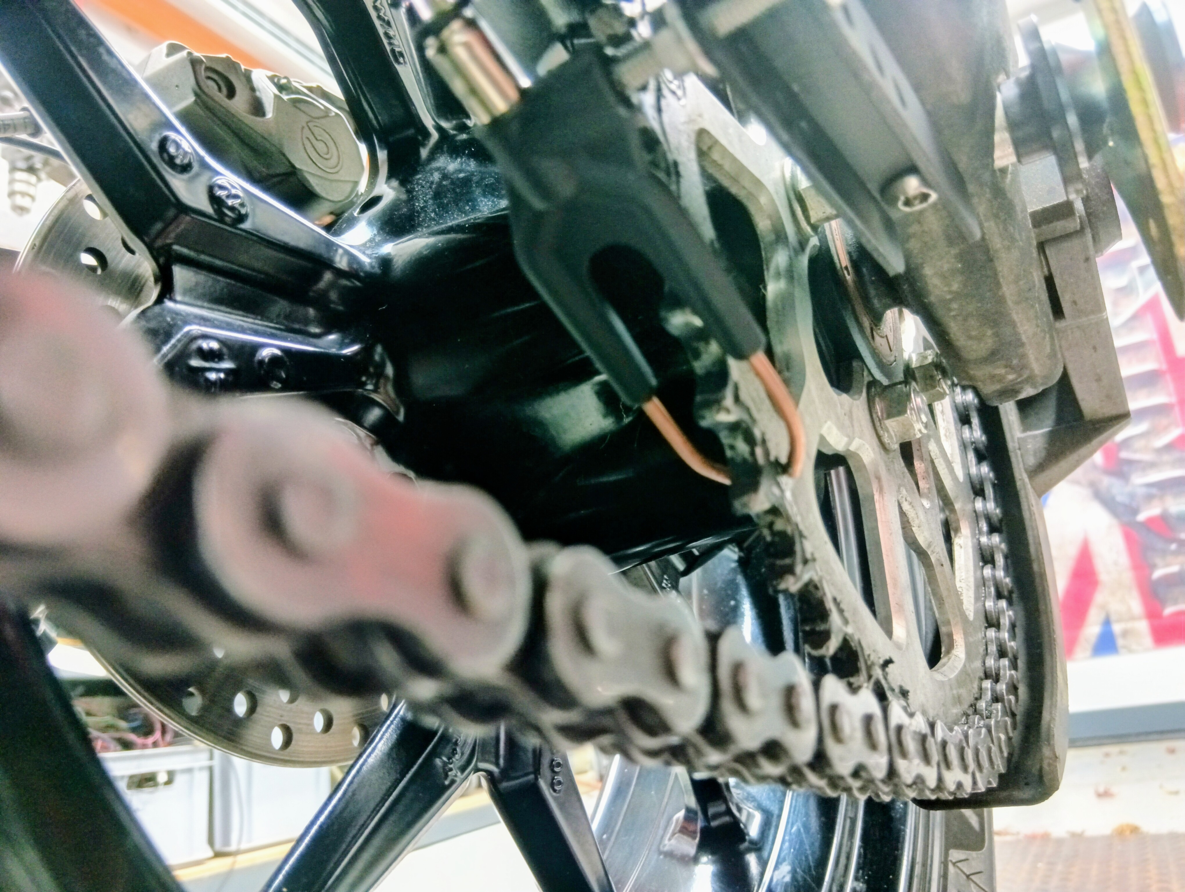

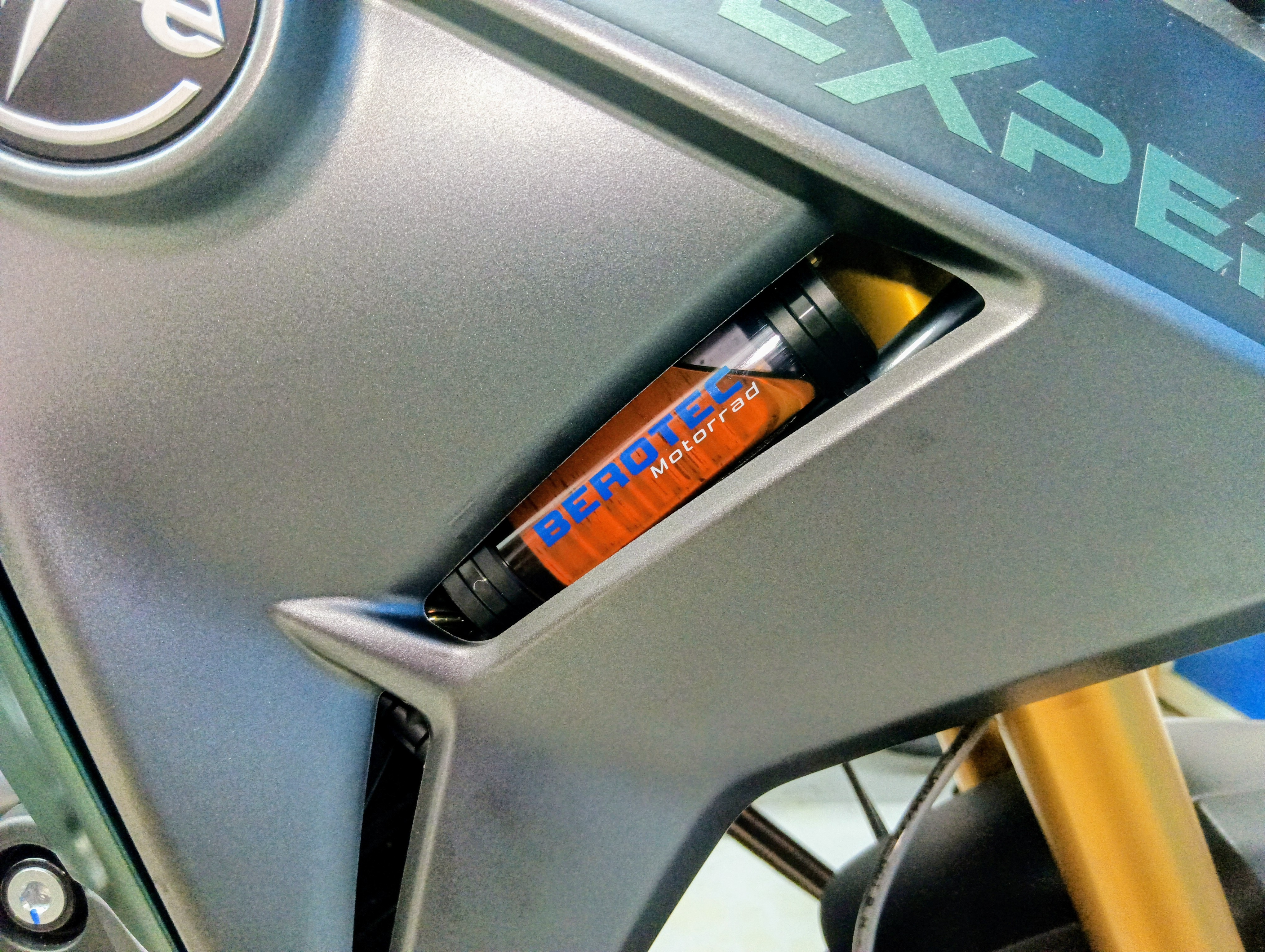

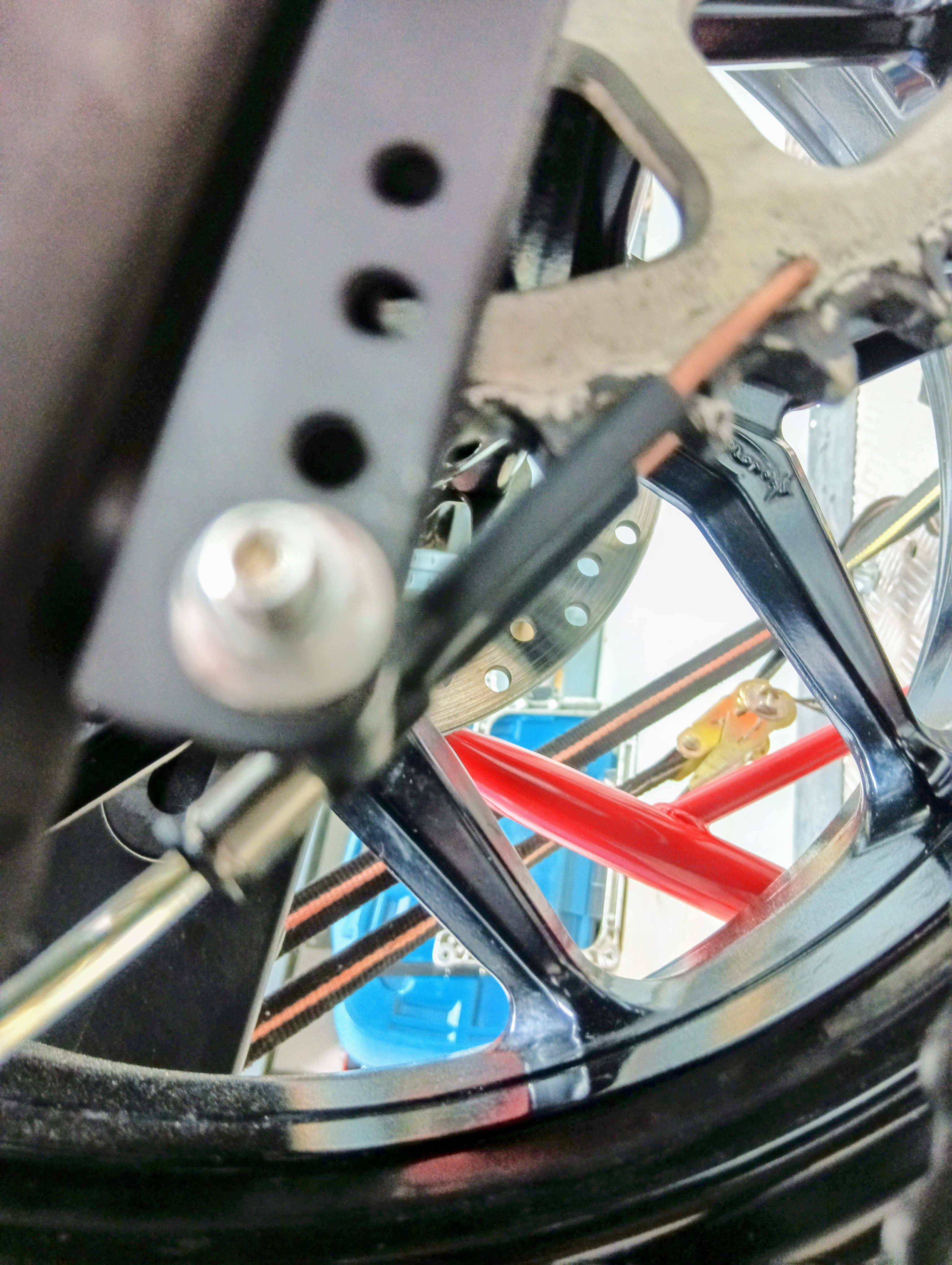

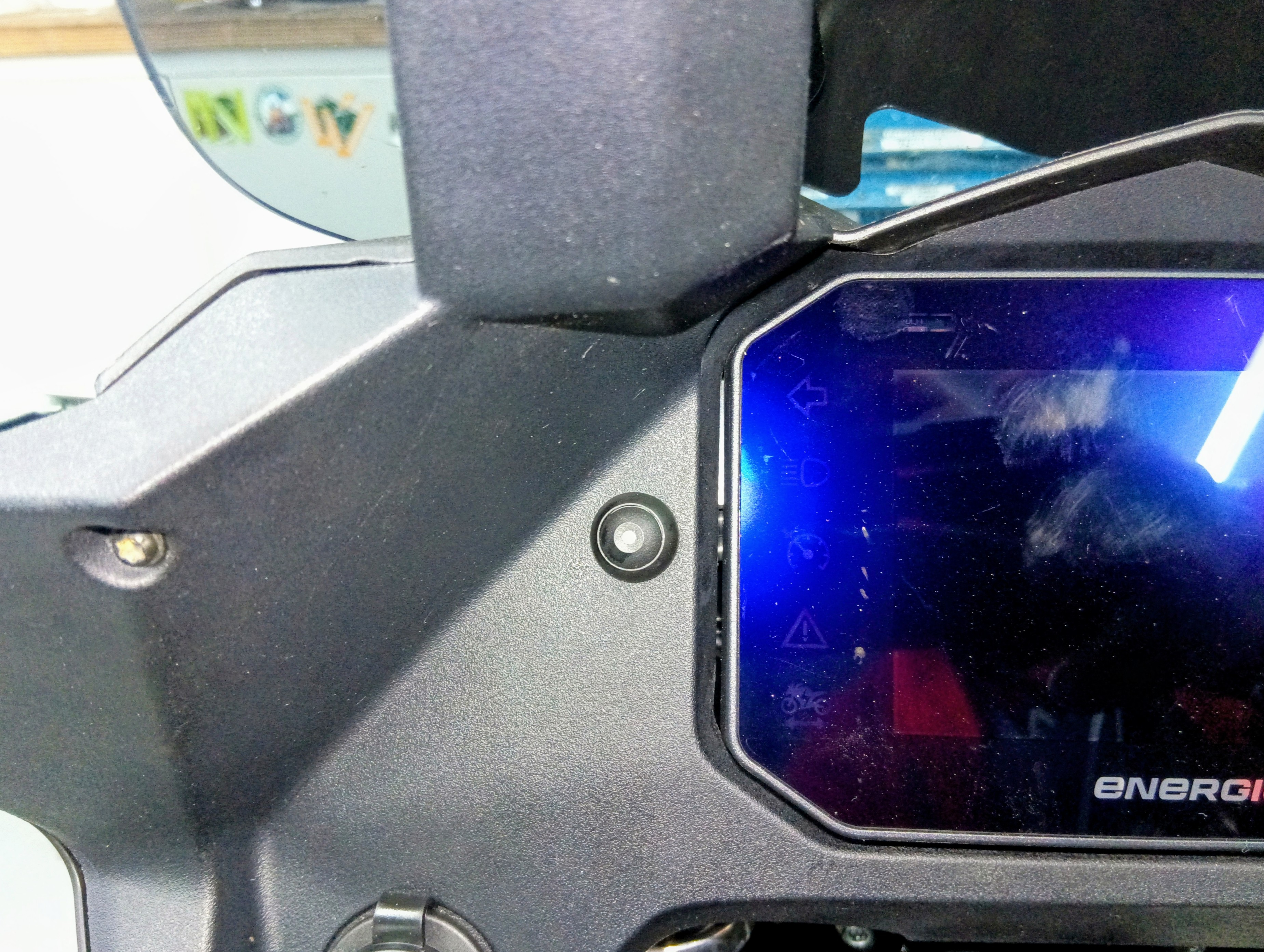

Weil ich ein bisschen lästig bin, hier noch ein paar Bilder zum Kettenöler.
Der Tank liegt rechts unter der Verkleidung, mit einem Halteblech am Kühler befestigt.
Das notwendige Ventil wurde am Rahmen befestigt, dazu wurde der Stecker vom vorderen ABS Sensor verlegt. Die Ölleitung läuft dann unsichtbar hinter der Bremsleitung nach hinten am Rahmen entlang, über den Motor, folgt der Bremsleitung an der Schwinge unter die Radabdeckung und dann zum Hinterrad. Hier kommt dann eine Doppeldüse zum Einsatz:
Im Cockpit musste ein Taster mit Kontrollleuchte untergebracht werden:
Die Steuerelektronik wurde dann links hinter der Ladedose am Akku angeklebt, die Bedienung der Ölmenge erfolgt unter der OBD-Klappe

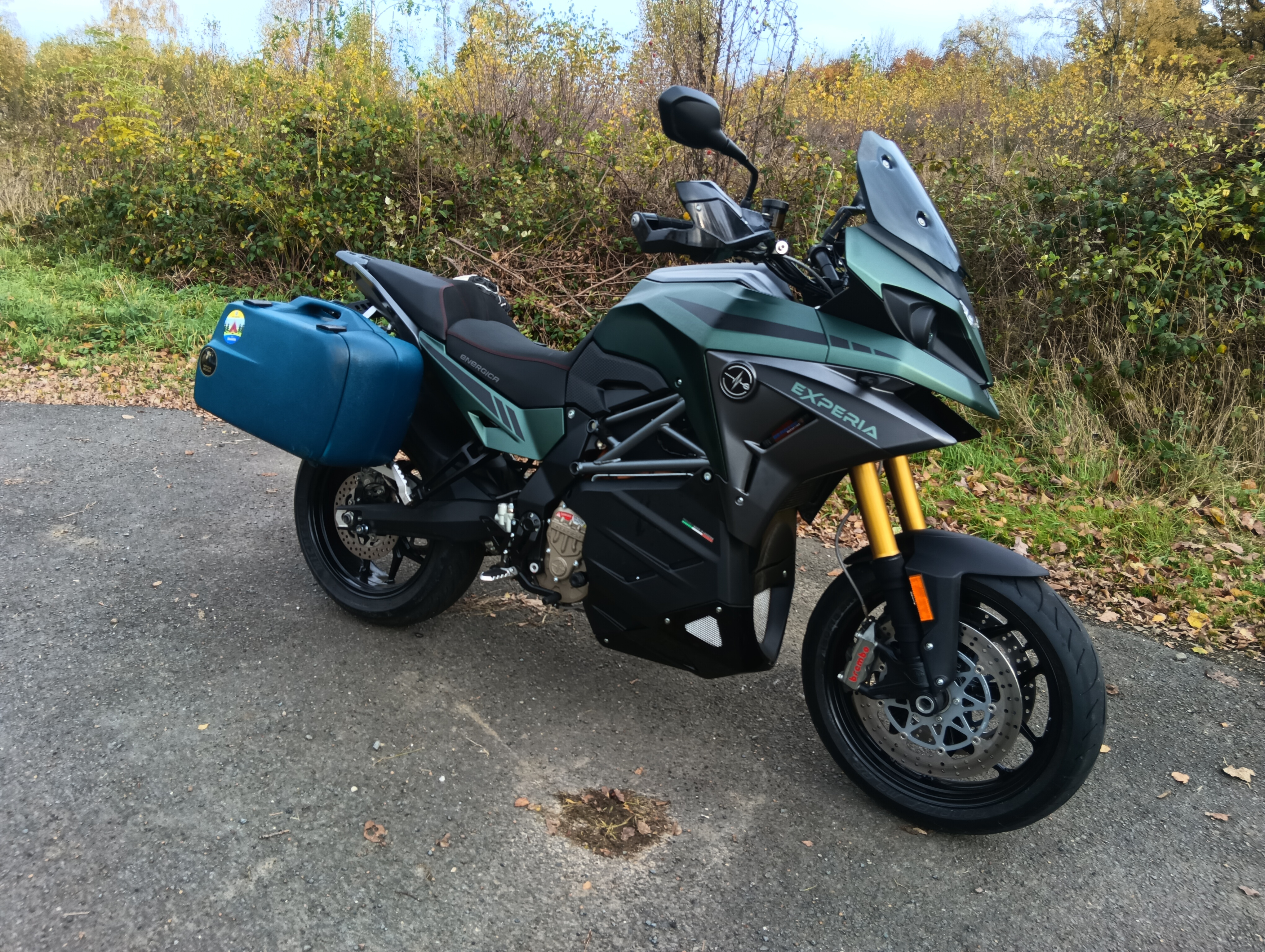

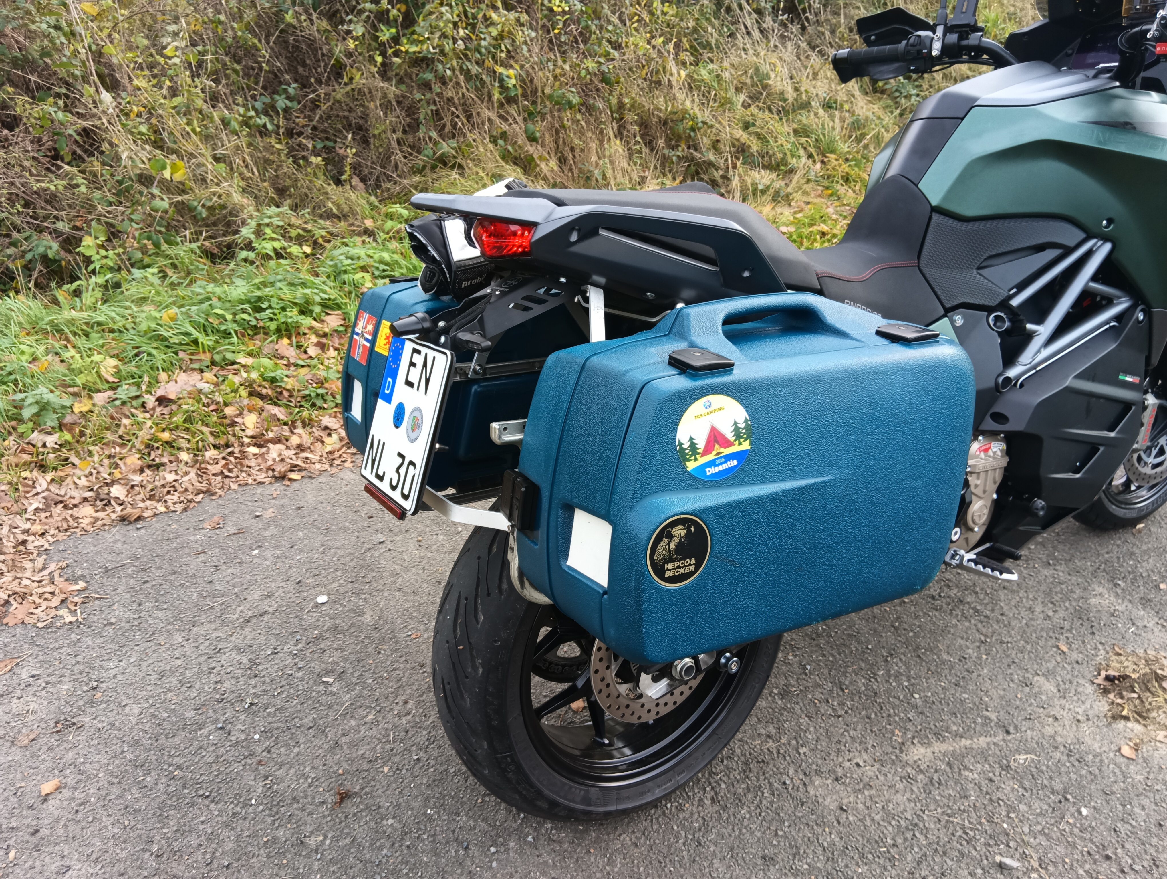

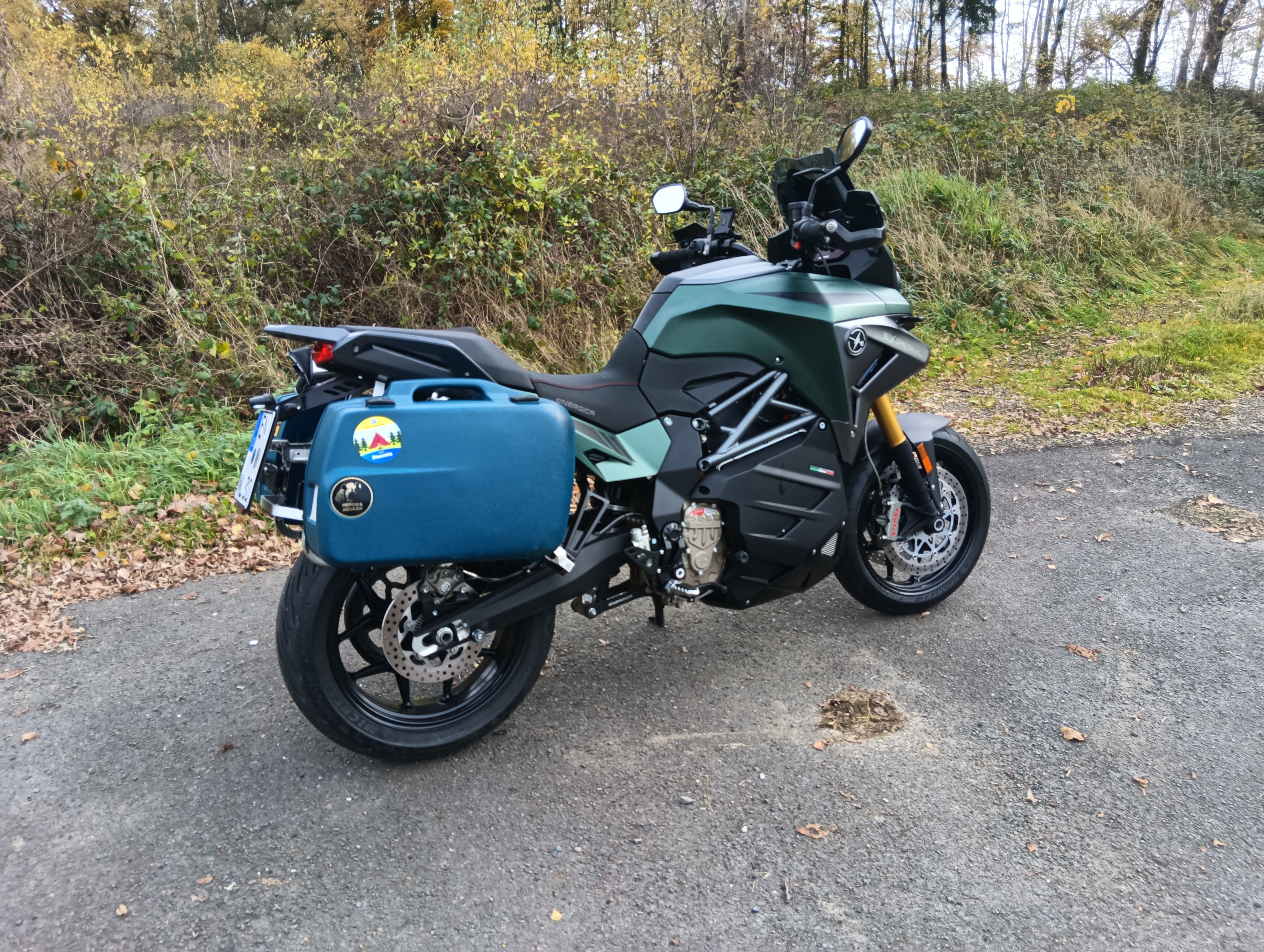

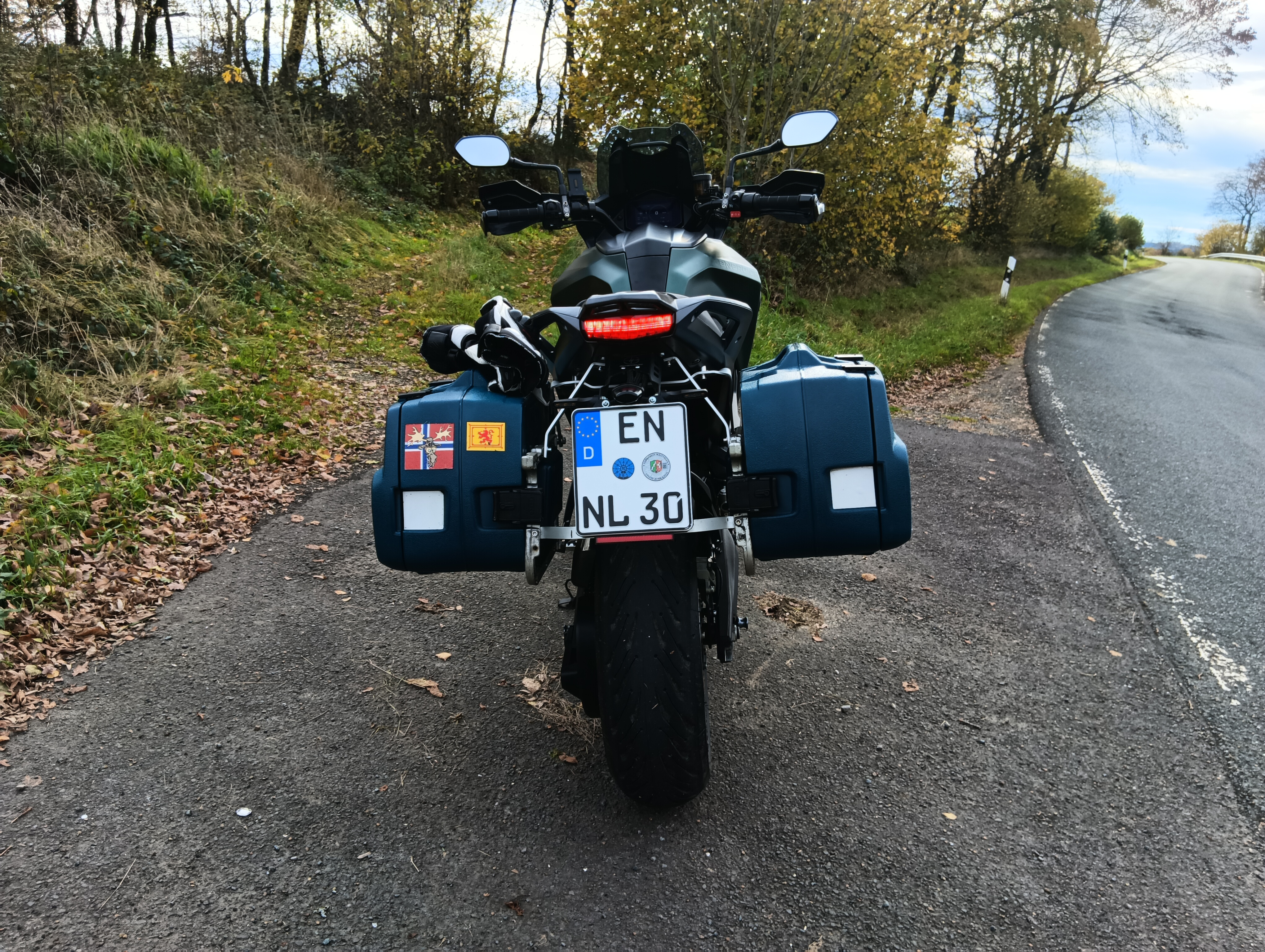

Ich hab die Kofferträger (alte Krauser Aluträger) mit Metallstreifen am Motorrad befestigt und die Koffer heute mal probegefahren. Soweit problemlos, keine Einflüsse im Fahrwerk, keine Windempfindlichkeit oder sonst was. Nur die Koffer vibrieren etwas, wenn Schlaglöcher durchfahren werden. Morgen kontrolliere ich mal alles auf den festen Sitz dann ändere ich vielleicht noch Kleinigkeiten und lackiere die Teile.
Wegen der Optik mache ich mir keine Gedanken, ich montiere vielleicht ein oder zweimal im Jahr Koffer, ansonsten kommt der Träger ohnehin in den Keller. Das gleiche gilt für die Koffer.
Die sahen neu schon Ende der 80er in der Farbe schon scheiße aus! Aber dafür habe ich die damals auch für 200 Mark neu gekauft, weil die keiner haben wollte. Und das sind Top Koffer, dicht wie am erstenTag, wahnsinnig robust und einfach praktisch. Ich hab nie irgendwelche Hersteller-Koffer gekauft, die Hepcos hab ich immer ans Motorrad bekommen.
