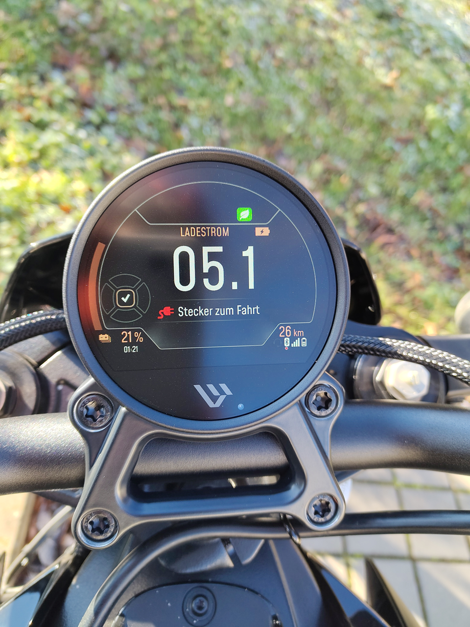

Robertelchen hat geschrieben: Mo 24. Nov 2025, 13:12Um das Ladekabel zu entriegeln (und ggf. den Ladevorgang zu stoppen) - ja. Das wird links angezeigt. Man muss aber einen Moment drauf bleiben.
Bei mir wird da nix nachvollziehbares angezeigt:
Und der Ladestrom ist natürlich auch nicht das, was angezeigt wird.
