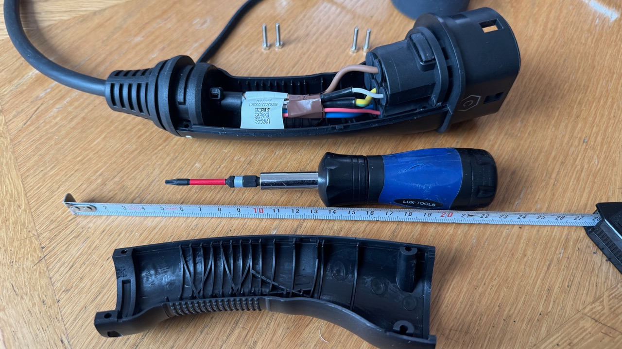

Ich habe gerade eben den Stecker vom Original-Livewire Ladegerät aufgeschraubt.
Gesamtlänge 19cm Plastikgriff plus 4,5cm Gummi-Kabeltülle zur Zugentlastung/Knickschutz macht 23,5cm: Aber da ist nix drin was diese Länge rechtfertigt. Der eigentliche Stecker passt locker in 10cm Grifflänge, plus Kabelschutz... Der Rest (9cm Handgriff) ist nur umbaute Luft.

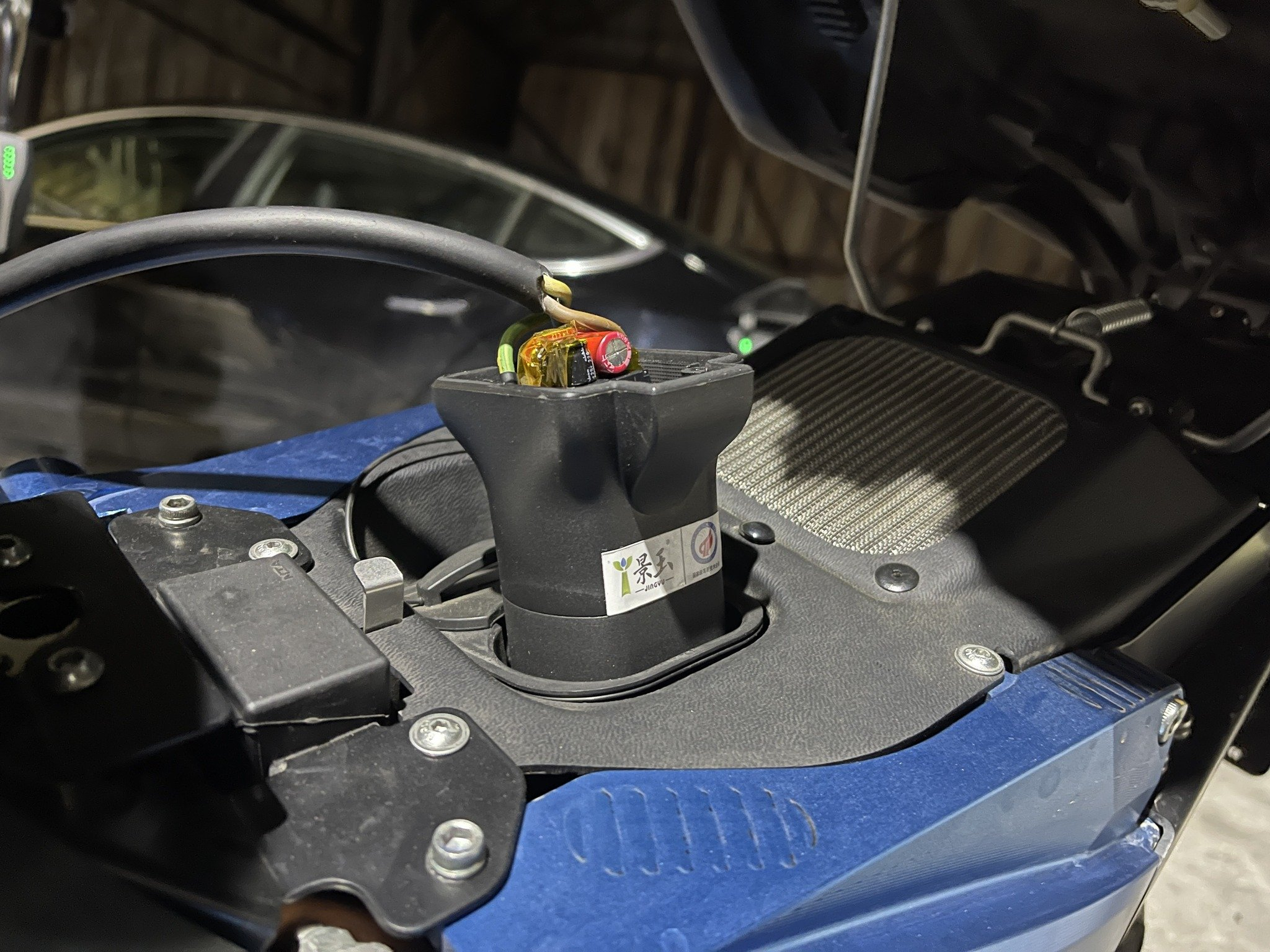

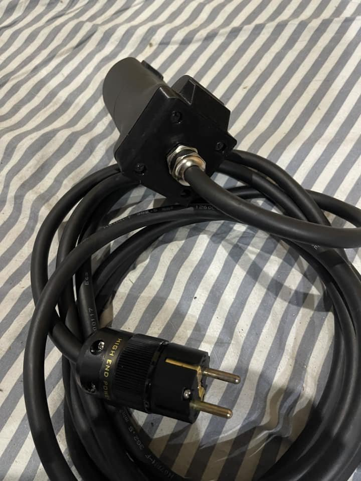

Im amerikanischen Forum habe ich einen Polen gefunden, der sich eine EVSE für seine Livewire One selbst gebaut hat, komplett im Stecker drin, dann nur noch ein Kabel mit Schukostecker:
Der hat eine Type 2 Buchse genommen (bzw. einen Adapter Type 2 auf Schuko), alles eingebaut, und den Abschluss-Deckel selber 3D-gedruckt.
Schön kompakt...

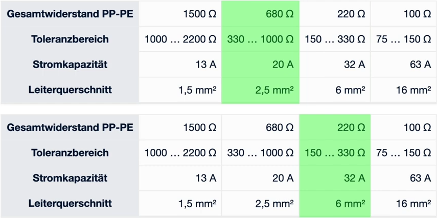

Das sind die Specs für Ladekabel:
Wobei das keinen Sinn macht. Wenn 1,5mm für 13A ausreicht und 2,5mm für 20A, dann sollten 4mm für 33A ausreichen.
Außerdem reicht die Spec wohl bis 20 oder gar 25m Länge, bei 2m braucht man definitiv keine 6mm.
Und da unsere Livewire S2 eh nur max. mit 5,2 kW (entspricht 22,6A bei 230V) laden, reicht 4mm dicke.
Also ich hätte gerne ein Ladekabel mit drei 4mm Adern, zwei Meter Länge, und die kompaktesten Stecker wo gibt.

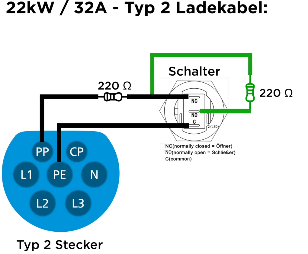

Mit 220 Ω Widerstand. Die Livewire kann den sowieso selber entriegeln, aber man könnte noch einen zweiten 220 Ω Widerstand mit einem Taster einbauen, wenn man das Kabel mal woanders verwenden will.

Ich kann Dir leider nur 3x6 mm2 und 2,50 Länge anbieten. Dafür aber mit den kürzesten Steckern, die ich kenne. Auf 32A codiert, das heißt mit 220 Ohm.
Das mit dem zweiten Widerstand habe ich nicht verstanden. Wenn Du den parallel zum ersten schaltest, wäre das Kabel auf einmal mit 63A codiert. Unabhängig davon, dass es keine 63A-Typ2-Ladepunkte ohne fest angeschlagenes Kabel gibt, würden weder Kabel noch in der Regel auch der Stecker das lange mitmachen.
Wenn Du den Widerstand hingegen in Reihe schaltest, bewegst Du Dich außerhalb der Norm. 220 Ohm sind 32A, 680 Ohm sind 20A und 1,5 kOhm sind 13A. 440 Ohm gibt es nicht.
Unabhängig davon, kannst Du ein stärkeres Kabel ohne irgendwelche Modifikationen auch an Fahrzeugen mit geringerer Ladeleistung verwenden.
Im Übrigen habe ich bisher noch kein 1P32A-Kabel mit 3x4 mm2 gesehen, das kommerziell angeboten wird. Du wirst es also vermutlich selbst bauen müssen.

Doch.Das mit dem zweiten Widerstand habe ich nicht verstanden. Wenn Du den parallel zum ersten schaltest, wäre das Kabel auf einmal mit 63A codiert. Unabhängig davon, dass es keine 63A-Typ2-Ladepunkte ohne fest angeschlagenes Kabel gibt, würden weder Kabel noch in der Regel auch der Stecker das lange mitmachen.
Normalerweise 220 Ω, zum Kodieren von 32A.
Wenn Du mit einem Taster am Stecker stattdessen 440 Ω anlegst, beendet das Auto den Ladevorgang und löst die Verriegelung.
