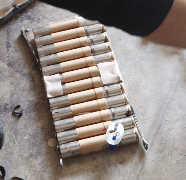

Neee, in irgendeinem Video werden die Besonderheiten erklärt: die Zellen werden "naked" verbaut. Die Second Ride Jungs nutzen damit den Minuspol am oberen Ende nahe dem Pluspol als Kontaktfläche. Ich glaube ähnliches allerdings bereits vor Urzeiten mal in einem Video bei den ersten Zero FX Modellen gesehen zu haben.
Gefunden:
Das ist zwar ein anderes Video als ich damals gesehen hatte, aber es zeigt die Details: nackte Zellen, nicht verschweisst. Sogar 21700 waren verbaut. Die Dinger waren quasi 2S XXP miteinander verspannt. Der Punkt für die Idee geht an Zero. ;)
Zuletzt geändert von error am Mo 9. Feb 2026, 17:24, insgesamt 1-mal geändert.

Das stimmt, bei Second Ride werden die Zellen oben (am Pluspol) "geschält" und beide Pole werden auf einer Zellseite kontaktiert. Auf der normalen Minusseite entfällt jeder Kontakt, was die Sache in der Produktion auch noch vereinfacht.
