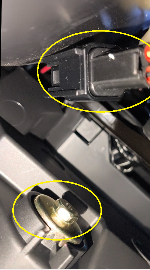

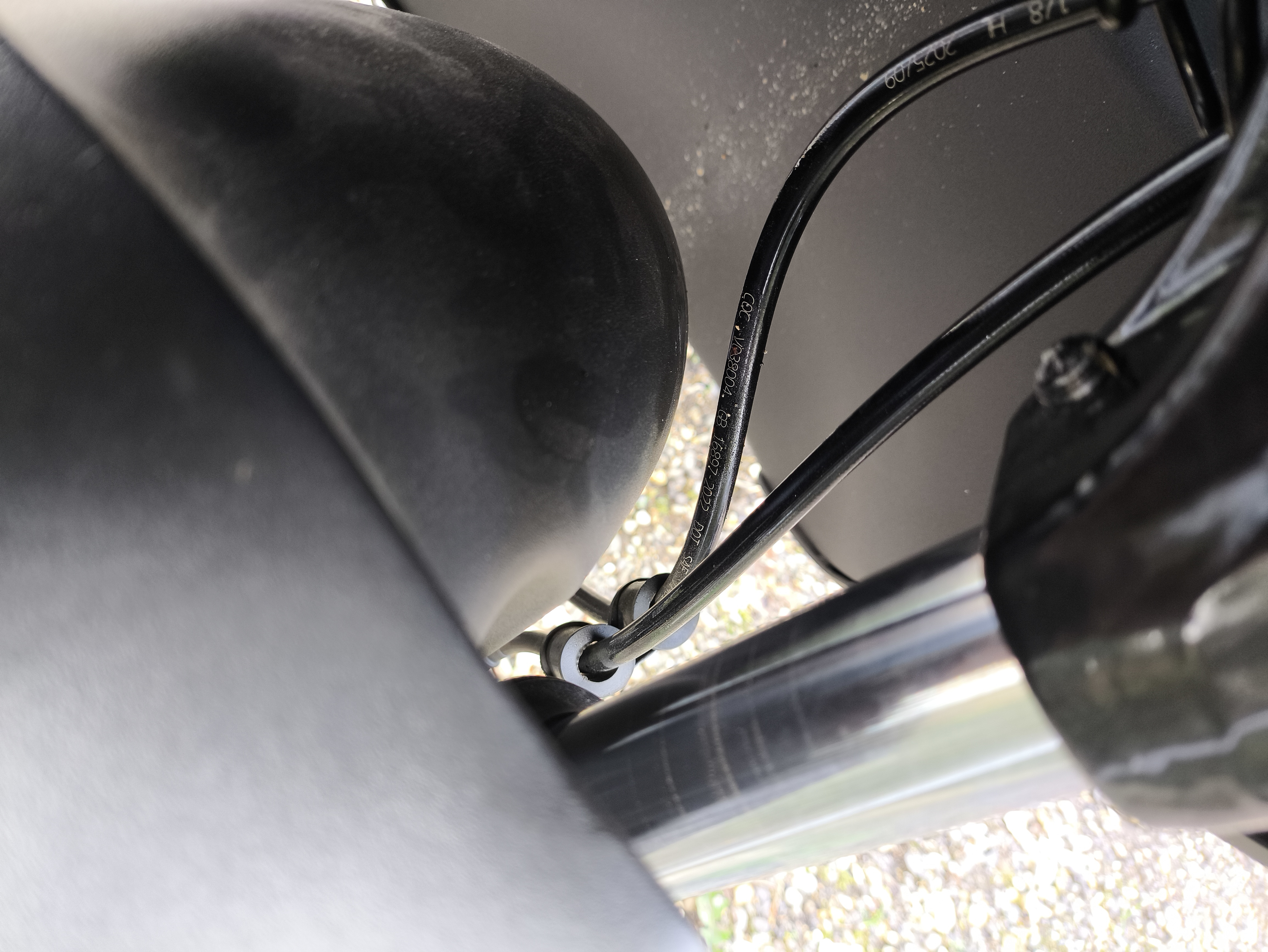

Paar Dinge zur Citi, dir mir etwas negativ aufgefallen sind:
- Eine der vorderen Bremsleitungen, ist recht nahe am Schutzblech. Beim Einschlage nach rechts, liegt sie voll auf dem Schutzblech auf
- Unter der Verkleidung am Lenker, klappern je nach Bodenbeschaffenheit ein Stecker an der Plastikverkleidung
- Die Abdeckung am Boden für die Füße hat einen Spalt, in dem sich perfekt Steinchen sammeln können.
Mit einem 10 Ringschlüssel lässt sich an der Metallschraube das Licht einstellen
