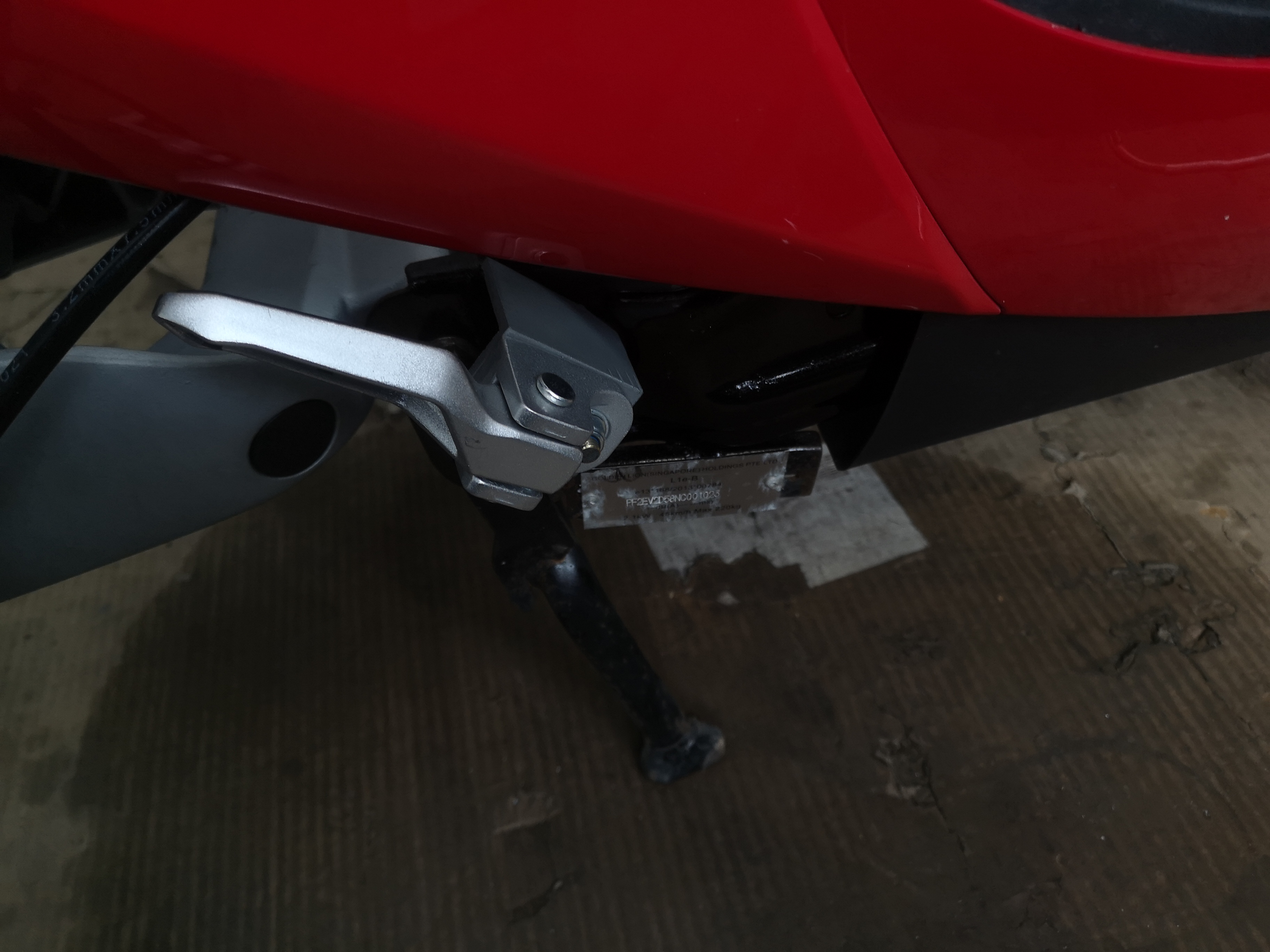

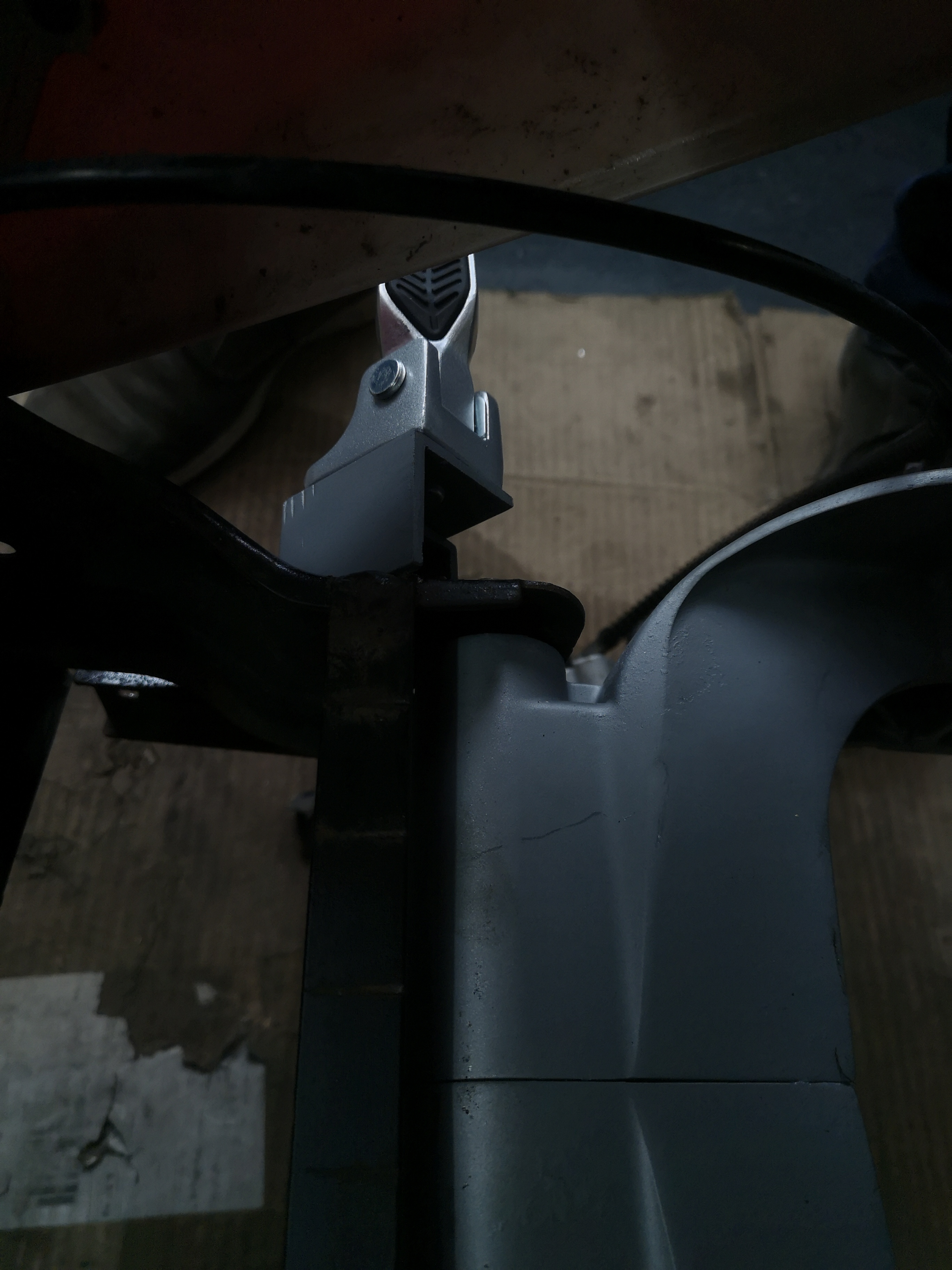

Ich bin mir ziemlich sicher, dass man da auch eine Lösung ohne Schweißen hinbekommt. Z.B. die ausgerissenen Löcher richtig rundbohren und dann eine Buchse drehen, die von außen eingeklebt wird.
Ich hatte grade so einen Fall in der Werkstatt. Der Roller war gestohlen und gefahren worden. Der Gutachter hatte übersehen, dass eine hintere Fußraste weg war - einschließlich des angeschweißten Bocks, auf dem die Raste saß. Man konnte kaum erkennen, dass da überhaupt was angeschweißt war - etwas chinesisch halt. Da habe ich aus Aluwinkeln einen neuen Bock gebaut und die Fußraste mit einem bis zur anderen Seite durchlaufenden Gewindestab festgebolzt. Da kann ich mich draufstellen und wippen...
Schöne Grüße, Bertolt

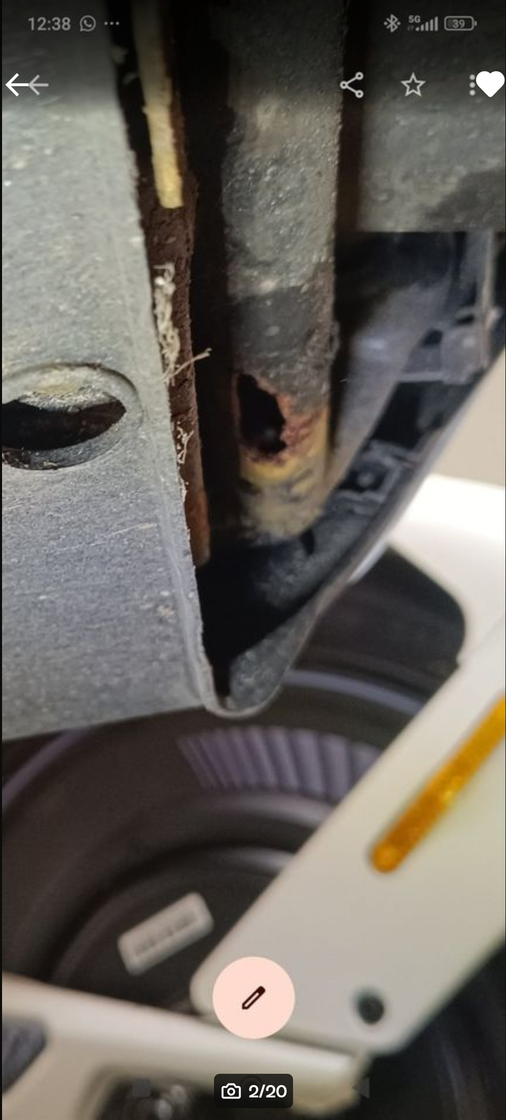

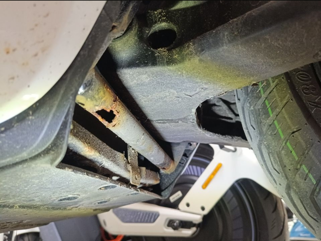

Tatsächlich ist der Hauptständer nicht wie bei dem normalen alten NQI an den stabilen Ohren am Rahmen angeschraubt sondern an einer Quertraverse angeschweißt. Diese Quertraverse ist meine Auffassung von der Materialstärke viel zu dünn um das Gewicht des Rollers angemessen zu tragen.
Ja "Geo" hatte mit dem Roller einen Sturz, aber es ist weder die Fußraste abgebrochen noch der Lenker verbogen. Schäden welche offensichtlich sind : ein leicht angerissenes Schutzblech vorne, eine gesprungene untere Seitenverkleidung also mit einem Riss (Plastikgelumpe) und ein leicht angekratzter Bremshebel.
Habe die Stellungnahme bzw Begutachtung des Schadens als Kopie mithalten. Ja das Ergebnis der Begutachtung lautet wirtschaftlicher Totalschaden Schweißen nicht möglich oder gesetzlich nicht erlaubt.
Da ich mich gerade erst im Forum angemeldet habe bitte ich um Nachsicht dass ich einen kleinen Moment brauche, bis ich entsprechende Fotos hochladen kann.
Ich bin der NEUE Eigner des besagten NQIX.
Habe weitere Informationen zu Roller NQIX von "GEO"
Zuletzt geändert von mückenschnapper am Mi 1. Apr 2026, 09:11, insgesamt 1-mal geändert.

die bilder, wenn sie von der maschine sind, sind doch wirklich scheiße.
er soll den roller zurückgeben, und sich das geld zurückerstatten lassen.
den vertrag wandeln.
andere lösungen sind murks und auch nicht zielführend.
was der händler damit macht, geht uns nix an. sein problem.
das stück kann man neu einschweißen, was da erzählt wird ist murks, muss nur gescheit gemacht werden und auch abgenommen werden.

Hallo @mückenschnapper und herzlich willkommen im Forum.
Das sieht wirklich nicht überzeugend aus. Dünnes Rohr, schlecht geschützte Schweißnähte und daher zuviel Rost.
An den Stellen lässt sich schlecht wieder was anschweißen, obwohl ich da keine grundsätzlichen Bedenken hätte. Es handelt sich ja nicht um ein Hauptrahmenrohr.
Also das Rohr sauber raustrennen, einen neuen Halter bauen und mit dem Ständer verschweißen und dann mit den Ohren am Rahmen verschrauben.
Schöne Grüße und auf baldiges Mückenschnappen, Bertolt
