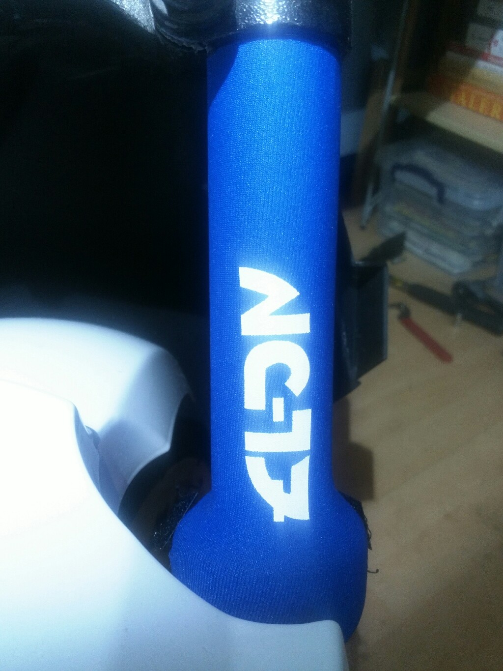

Mein nächstes Bastelprojekt, für die Feiertage:
Ich ändere ein paar Mountainbike-Gabelprotektoren, dass sie genau an den Niu passen. Die P. haben hinten Klettverschluss, so dass sie ohne Demontage der Holme angebracht werden können. Der Blaue im Bild ist das Schnittmuster und wird durch zwei schwarze, passend zur Gabel ersetzt.
Vorteil: die Standrohre bleiben sauber und vor Feuchtigkeit geschützt. Die Gabel sieht sportlicher & breiter aus. Bei Verschmutzung einfach zu entfernen und waschbar. Außerdem sind die Simmerringe so gut gegen Verschleiß geschützt und es kann auch bei Starkregen so gut wie kein Wasser in die Tauchrohre eindringen, was zu Funktionsbeeinträchtigungen führen könnte.
Sorry für die bescheidene Fotoqualität, das Licht, die Linse eine Beziehung mit Schwierigkeiten.

Den Lenkanschlag abzutrennen war eine Schnapsidee, sorry. Und unnötig ausserdem.
Ein Filzgleiter als Lenkschschlag - das haste wirklich nicht zu Ende gedacht.

Nee, wars nicht!
Die Filzgleiter an der Radinnenverkleidung sollten wirksam gegen Kratzer schützen und sind leicht anzubringen.
Für den Kotflügel hinten fällt mir noch nichts besseres ein. Mglw. Kantenband...?!

Finde ich auch, selten so einen schwachsinnige Idee gesehen. Normalerweise ist der Roller mit angeflehtem Lenkanschlag ein Totalschaden. Jeder TÜV Prüfer würde die Kiste so aus dem Verkehr ziehen.achim hat geschrieben: Di 19. Dez 2017, 13:10 Den Lenkanschlag abzutrennen war eine Schnapsidee, sorry. Und unnötig ausserdem.
Gruß,
Achim
