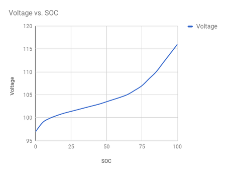

error hat geschrieben: Di 9. Jun 2026, 12:29 Mag mir jemand einen Gefallen tun und die Prozentangaben in Spannungswerte "umrechnen"?
Zero 450px-Voltage_vs_soc.png (20.11 KiB) 974 mal betrachtet
Zero Soc_vs_voltage.png (10.22 KiB) 974 mal betrachtet

Daran erkennt man, dass bei 0% die Zellen noch lange nicht leer sind.

Allerdings! Bei 0% werden meist noch jenseits 8km Restreichweite angezeigt, und sachte gefahren geht auch bei 0km Restreichweite nochmals ein km oder 2. Und wenn dann noch das Licht ausgeht gibt es immer noch jenseits von 90V im Pack, also mit großem Puffer nach unten.
Rein für mein Verständnis und weil der Rest der Welt andere Maßeinheiten verwendet.
110% wären vermutlich ausserhalb der Zero-Welt ganz simpel 100% bzw. 4,2V?
Danke ;)
Hallo error,
meiner Erinnerung nach sind es 28s-Akkus, die in den ZEROs stecken.
Entladung auf 96 Volt (0%) wäre also etwa Zellenspannung 3,43 Volt/Zelle (weiterhin Fahrreserve)
reguläre Standard-Ladung 100% 115 Volt => 4,1 Volt/Zelle (Fahrzeug rekuperiert noch im Schiebebetrieb -> Motorbremse)
Reichweite-Ladung 110% 117,5 Volt => 4,2 Volt/Zelle (Keine Rekuperation im Schiebebetrieb auf den ersten km)
Der mit dem Strom fährt

Stivikivi hat geschrieben: Di 9. Jun 2026, 13:22
Danke ;)
116v oder 119v müsste Ende sein. Leer hat die Zero ca 95-98v
