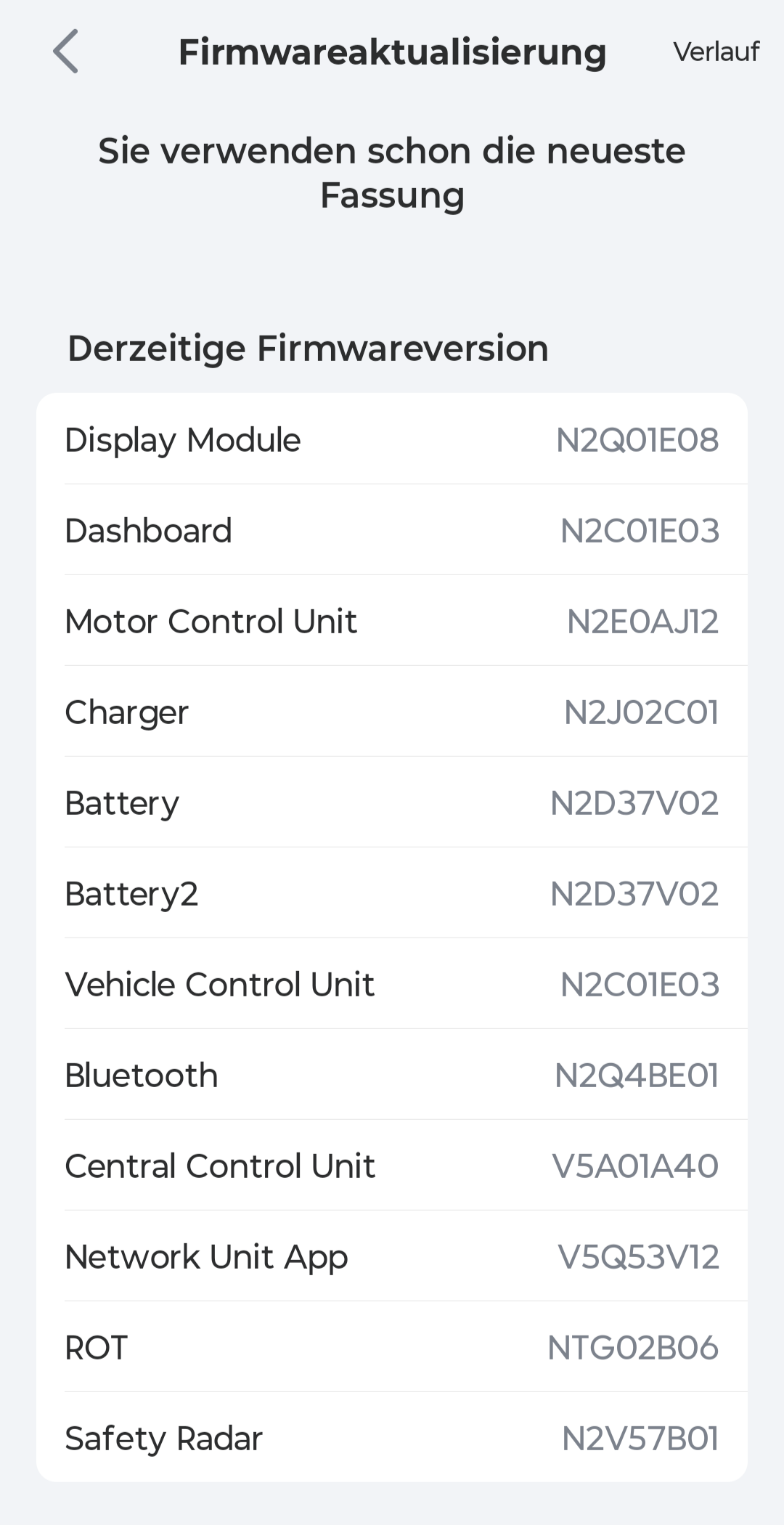

Kurzes Update meiner Seits: Gasgriff wurde getauscht. Der Fehler besteht weiterhin. Die Fehlermeldung mit dem Gasgriff habe ich auch. Laut einer Händleraussage hat das aber bei Auslieferung jedes zweite Fahrzeug, da soll man wohl nicht viel drauf geben.
An diejenigen die das Problem auch haben: gebt doch gerne Mal ein Update was sich bei einer Reparatur oder Begutachtung ergeben hat. Vielleicht löst das ja hier das Problem für dein ein oder anderen. Mein Händler wusste auch erstmal nicht weiter, im Verdacht steht nun das FOC.
Kleine Sache dir mir noch aufgefallen ist: Meine Batteriezyklen werden trotz mehrfacher Aufladung weiterhin nur mit 0 Zyklen angegeben. Haben die Betroffenen hier evtl die selbe Beobachtung gemacht?

meine Zyklen stehen eigentlich nur auf null. bekomme ganz selten die richtigen Zyklen angezeigt. ich glaube bis jetzt (4000km) nur 2 mal für jeweils 1tag lang gesehen.

Bobby87 hat geschrieben: Sa 12. Sep 2026, 14:58 meine Zyklen stehen eigentlich nur auf null. bekomme ganz selten die richtigen Zyklen angezeigt. ich glaube bis jetzt (4000km) nur 2 mal für jeweils 1tag lang gesehen.
Könntest du bitte einmal einen Screenshot hochladen mit den Firmware-Versionen?

ich muss dazu erwähnen, dass ich ein paar Updates bekommen habe wegen dem 3. akku
