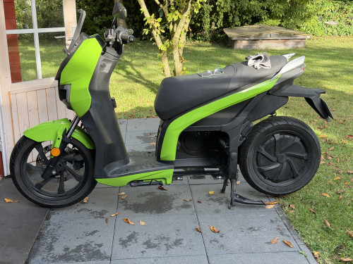

blackblade's Silence hat heute den Weg in den Westen absolviert und ist in Hannover gelandet.
Tom hatte im Vorfeld angeboten, den Roller von seinem Wohnhaus im Osten Berlins zu einem kleinen Grundstück südwestlich von Berlin direkt an der BAB zu bringen! Das hat mir mindestens eine zusätzliche Stunde Fahrzeit gespart - dafür auf diesem Wege nochmal besten Dank! Es war ein wirklich nettes Gespräch und Tom freut sich nun auf einen bestellten CE04, den er hoffentlich um Weihnachten herum erhält. :D
Dafür, dass der S01 auch im Winter bewegt wurde, ist nicht viel Rotrost vorhanden. Habe da schon erheblich Schlimmeres gesehen und hier beim Silence auch befürchtet. War aber nicht. :P
Zuerst dachte ich, dass ich die Mühle mal wie sie ist zur HU vorstelle. Aber ich bin eben mal 15km gefahren; das LKL geht wirklich gar nicht. Nun ja, da wir vereinbart haben, dass ich die Silence Dienstag abmelden muss und die HU schon abgelaufen ist, weiß ich nicht nicht, wie ich das logistisch ohne nochmal Transporter zu mieten hinbekomme. Vielleicht Augen zu und auf zur HU - direkt zur Zulassungsstelle darf man ja. Und die KÜS liegt *hüstel* nun nicht direkt auf dem Weg. Eher so gleichschenkliges Dreieck... 8-)
EDIT: Die ersten 75EUR sind schon mal weg... Gabeldichtset, Gabelöl und LKL :o

Na also, sieht aus wie ein Zwilling zu meiner. Nur in etwas jünger. Wie ist der erste Eindruck zu Sitzposition und Fahrwerk? Zufrieden? Hab ich zu viel versprochen? :mrgreen:

Puh :D ... also wenn es nur Roller geben würde, würde ich mich als Ingenieur tatsächlich der Erfindung des Motorrades widmen.
Fährt sich auf jeden Fall mal besser als der Horwin SK3, den ich in neu letzte Woche gefahren bin.
Vom Fahrwerk bin ich positiv überrascht, aber die Gabel ist schnell am Ende. Habe schon mitbekommen, das da mal ordentliches 135ml SAE10W rein soll. Federbein hinten dämpft nicht und federt nur - das war ja auch undicht und erscheint mir mittlerweile weitgehend ölfrei :lol: .
Die Sitzposition ist auch das beste, was ich bisher hatte (und ich habe noch nie auf nem VX-1 gesessen). Ich suche nicht sofort instinktiv die Klorolle :mrgreen: .
Und der Antrieb... hui! Der hat in "Sport" schon Anzug!

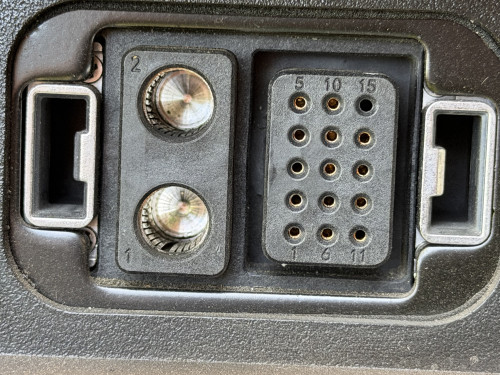

Ach nochwas: Die Hochstromkontakte des Akkus sehen sauber aus, es fehlen je Pol ein Kronen-Element des flexiblen Teils im Akku. Ich erachte es noch als unkritisch, muss man halt beobachten.
Morgen hab ich keine Zeit, aber Sonntag schau ich mir mal die Bremsen genauer an und mache sie sauber.

most hat geschrieben: Fr 2. Okt 2026, 22:00 Puh :D ... also wenn es nur Roller geben würde, würde ich mich als Ingenieur tatsächlich der Erfindung des Motorrades widmen.
Keine Frage, bin da völlig bei dir. Aber es geht darum "praktisch und Spaß" zu verbinden und das Teil soll ja deinen Fuhrpark sinnvoll ergänzen.
most hat geschrieben: Fr 2. Okt 2026, 22:00 Vom Fahrwerk bin ich positiv überrascht, aber die Gabel ist schnell am Ende. Habe schon mitbekommen, das da mal ordentliches 135ml SAE10W rein soll. Federbein hinten dämpft nicht und federt nur - das war ja auch undicht und erscheint mir mittlerweile weitgehend ölfrei :lol: .
Die Gabel hat halt wenig Federweg und ist dementsprechend sportlich straff. Meiner Meinung nach ist da nicht viel zu optimieren. Wichtig ist sie unverspannt zusammenzubauen. Für hinten gibt es diverse Optionen. Ich bin mit der Urversion des Federbeins zufrieden. Das ist total unauffällig. Ich sitze eigentlich immer ziemlich weit vorn, dann passt die Härte der Gabel zum Hinterbau und man bringt durch die angewinkelten Arme keine Unruhe ins Fahrwerk. Ich glaube für einen Roller kann das schon als sportlich durchgehen.
Gibt deutlich schlimmeres.

Nachdem ich Most auf dem Grundstück habe fahren sehen und wie stark schon bei geringer Geschwindgkeit eingefedert wird, wundert mich der schnelle Verschleiß vom LKL nicht mehr so sehr. Vermutlich schlägt die Gabel wirklich sehr schnell durch und es gibt jedesmal einen harten Schlag gegen die Lager. Die Berliner Kanaldeckel, Schlaglöcher und sonstige Unebenheiten lassen grüßen.
