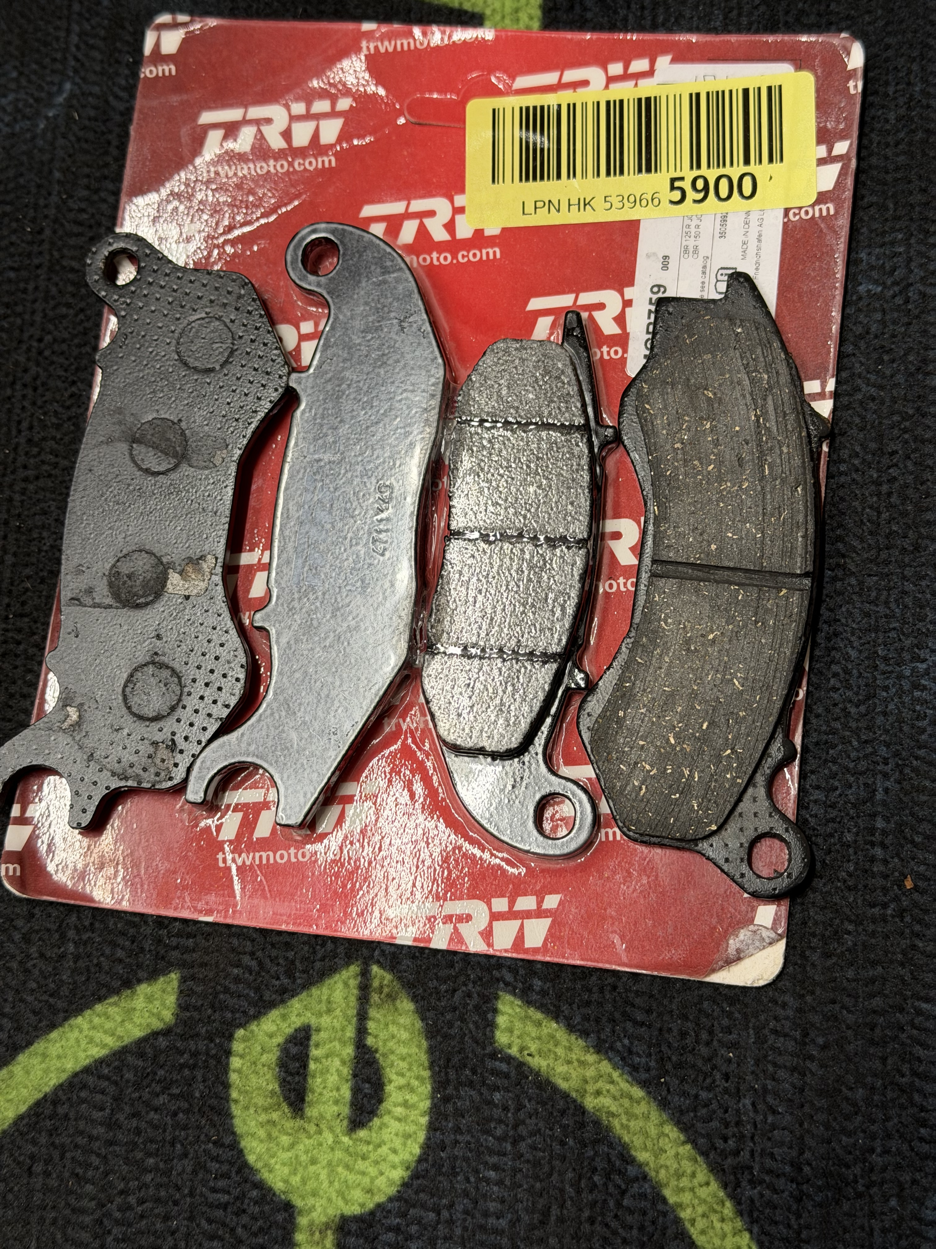

Die erste Baustelle war zu Ende, bevor es los ging: Ich Hornochse
habe in einem Anfall geistiger Umnachtung den mir ja bekannten Thread zu Zubehör-Belägen ignoriert und welche von TRW bestellt. Die sind schon spiegelrichtig, jedoch auf einer Seite zu klein:
Dumm geboren und nix dazugelernt, wie meine Lehrer immer sagten
. Nun ja, gestern noch die richtigen bestellt, die heute schon kommen sollen. Und eine Rücksendung an Amazon vorbereitet.

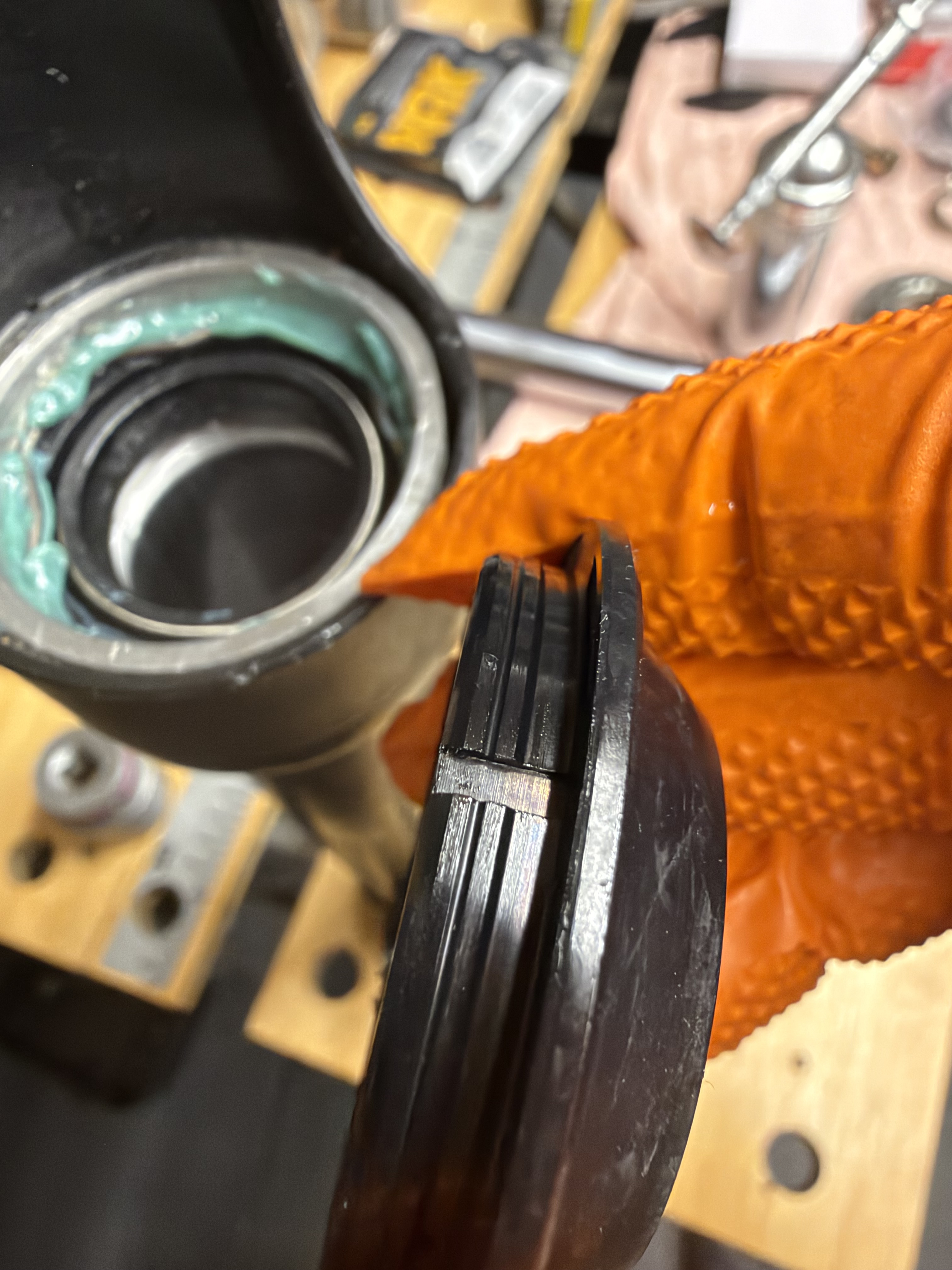

Zweite Baustelle dann die Gabelholme. Nachdem ja die Simmerringe mit der Schraubenzieher-Hebel-Plopp Methode nicht raus wollten, habe ich dann nach Entfernen mit Dremel überrascht festgestellt, dass die Sicherungsringe verrostet waren. Dabei ist das Alu der Gabelholme auch korrodiert und die Korrosion "kriecht" unter die Oxidschicht des Alus, das das System quasi ein galvanisches Element bildet. Es gab kleine Ausbrüche und Frasstellen... sprich, der Sitz der Simmerringe wird rauh. Kein Wunder also, dass die nicht raus wollten.
Ich hatte die Kontaktflächen mit einem Dremel-Bürstenaufsatz schonend gereinigt, aber so richtig wie neu bekommt man das nicht mehr.
Die Frage: Warum kommt da überhaupt Wasser hin?
Die Antwort: Die Staubschutzkappen haben zwei kleine Kanäle je 180° versetzt! Habe ich erst bei Einbau der neuen entdeckt, haben die alten aber auch. Da braucht man nicht viel Phantasie: Wenn da Wasser drauf steht, dann zieht es sich durch die Kanäle ins Innere. Die Kanäle sind ca. 1,5x0,5mm groß - da spielt auch Kapillarwirkung ne Rolle, besonders da das Wasser ja nicht gegen die Schwerkraft wandern muss. In Konsequenz habe ich die Simmerringe, die neuen Sicherungsringe und auch die Staubschutzkappen satt aber sinnvoll mit Unirex behandelt, was ich von BMW-Schraubereien in einer Mini-Fettpresse habe. Unirex eigenet sich hervorragend zur Wasserverdrängung und Korrosionsschutz. Damit habe ich auch sorgsam die Kanäle gefüllt. Trotz Schmierung musste ich die Simmerringe mit 32er Nuss eintreiben, die Staubschutzkappen gingen mit leichten Gummihammer-Schlägen drauf. Dann noch alles sorgsam von Spänen befreit (Ausspülen mit Bremsenreiniger), ablüften lassen, zusammenbauen und 125ml 10W-Gabelöl eingefüllt. Damit waren die Gabelholme erst mal fertig!
