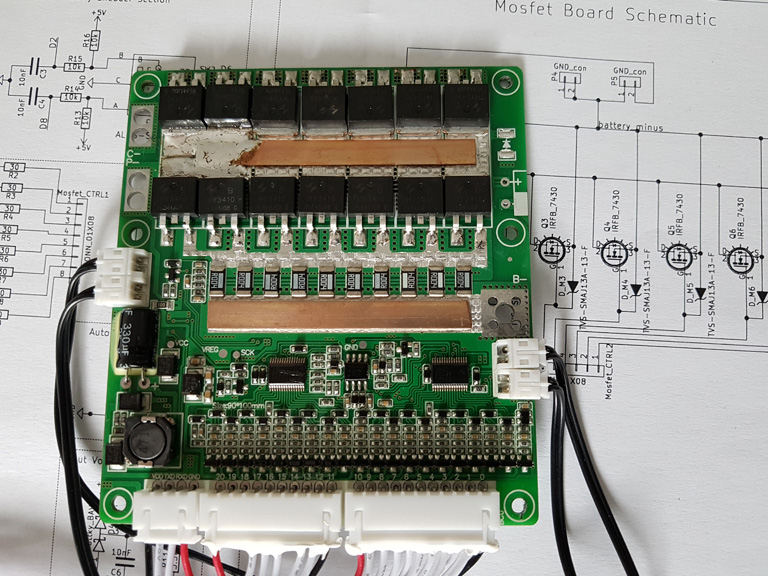

Der Akku wird über ein Smart BMS überwacht und balanciert. An dem BMS kann ich vier Temp. Sensoren anschließen und alle Werte über USB oder Bluetooth am PC auslesen oder auch die Parameter, z.B. den max. Lade-/Entladestrom, Zellenspannung etc. einstellen. Das BMS ist für die Rekuperation geeignet.
(...bitte von dem Schaltplan im Hintergrund nicht verwirren lassen, ist halt von dem Spot Welder
nun zu den Fragen. Die Zellen sind in Parallel-Gruppen 2x5 und in einem Abstand von ca. 0.8mm zueinander montiert (Heißkleber). Dabei habe ich jede dieser Gruppen zusätzlich mit Kaptonband isoliert. Aus den 2x5 Gruppen sind nun die Gruppen der Reihenschaltung entstanden.
Zuerst habe ich tatsächlich mit Zellenhalter versucht mir ein Akku-Modul aufzubauen aber der wäre mir zu groß (ähnlich dem Originalakku) geworden und zu viel Platz unterm Sitz genommen. Deshalb bin ich auf die halterlose Lösung umgestiegen. Der Akku wird ca. 200x190x190 und passt wunderbar...
@Eule
Die Einbaubuchse (außer XT90) und der Stecker sind aus Eigenentwicklung und 3D gedruckt...

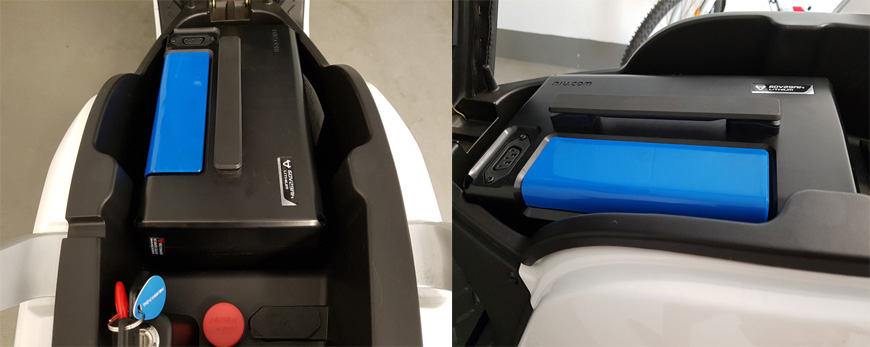

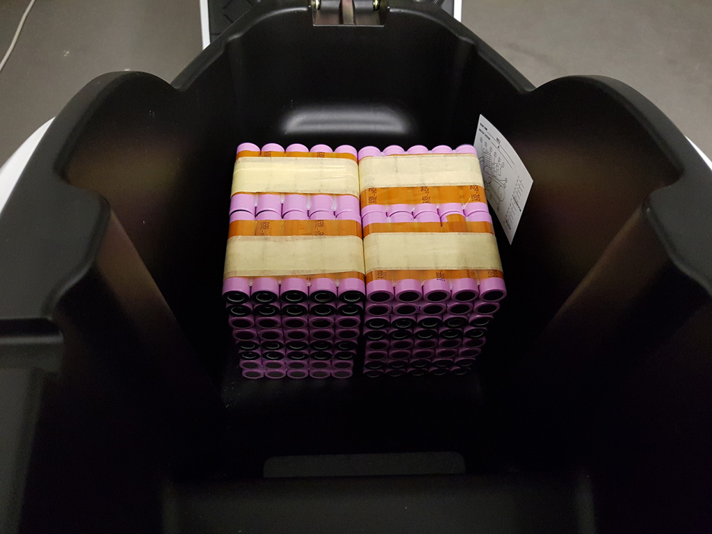

Viele von Euch haben sicherlich schon reingeschaut, wie der original Zusatzakku unterm Sitz aussieht.
( voll!
...und so wird es in etwa aussehen.
( voll!

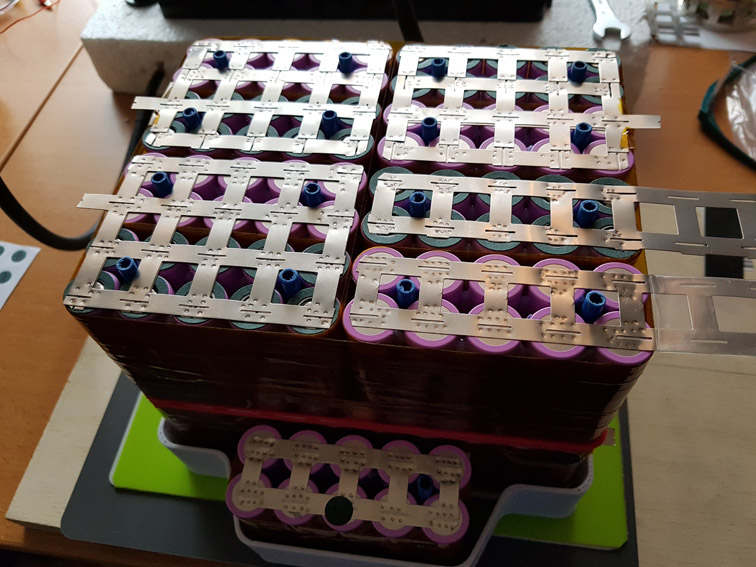

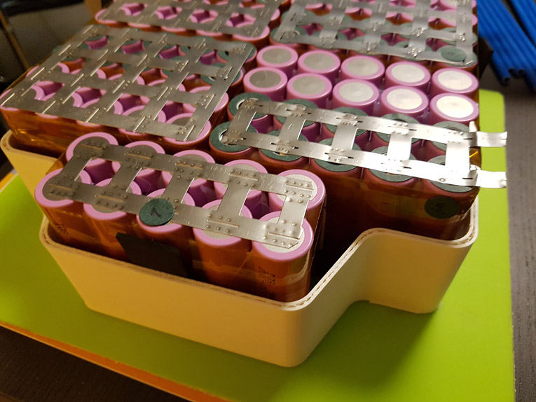

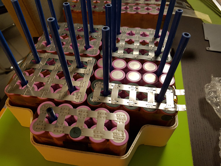

Hallo Forumgemeinde,
zur Bescherung noch ein paar Impressionen aus der Akku-Werkstatt.
Ich wünsche Euch ein frohes Fest und guten Rutsch ins neue Jahr!
