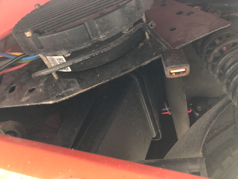

Das silberne Kästchen, das mit "DC/DC Power Converter" beschriftet ist, ist genau das: Der DC/DC-Wandler, der aus der Batteriespannung die 12...13,5V Bordspannung generiert.
Die isolierten Kabelenden sind sicher genau deshalb isoliert, weil sie mit nichts kontakt machen sollen. Beim partnerlosen Stecker lohnt sich sicher die Suche nach dem Gegenstück. Und bei Chinarollern heißt ein gelb-grünes Kabel noch lange nicht, dass es sich um ein Massekabel handelt ;)

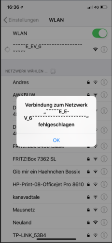

Ich hatte mir schon gedacht, dass der Kelly quasi anstelle des emerge eingeabaut sein müsste.
Der emerge Controller hat die App, welche eigentlich über WLAN sich mit dem Handy verbinden sollte.
Ich finde auch das WLAN, wenn ich die Zündung an habe, jedoch kann sich mein Handy nicht verbinden.
Das WLAN sollte auch nicht so wie auf dem Bild aussehen, sondern wie in dieser Beschreibung: https://www.emco-elektroroller.de/filea ... E_high.pdf (EMERGE_EV_XXXX)
Am Controller direkt befindet sich auch ein USB Kabel, aber um auf den Controller zugreifen zu können brauche ich vermutlich die teure Software.
Hat jemand noch eine andere Idee was ich tuen könnte?

Ich werde als nächstes den Stromgriff demontieren und nach einem offensichtlichen Defekt suchen. Soweit ich weiß kann jedoch ein neuer Griff nur von einer Werkstatt angelernt werden.

Bei Bluetooth wird gar kein Verbingungsgerät angezeigt.
Ich war heute bei einem Mechaniker für Elektroroller, der mir freundlicher Weise weitergeholfen hat.
Zum Auslesen des emerge braucht man tatsächlich die emerge Enable Software. Wir haben versucht den Controller damit über das USB Kabel anzusprechen, doch er reagiert in keiner Weise mehr.
Die Schlussfolgerung des Mechanikers, der Controller ist kaputt.
Neu kostet allein dieser ca. 600€. Ich versuche jetzt erstmal so einen irgendwo gebraucht zu finden.
Vielen Dank trotzdem für die Unterstützung und Hilfe, ich gebe Bescheid, sobald ich ein Update habe.

Du könntest mal noch schauen, ob evtl. die Hauptsicherung für den Motor durchgebrannt ist. Ist vermutlich irgendwo in dem Kabelwirrwar unterm Sitz, das du aufgeschraubt hast (müsste im Nutzerhandbuch stehen). Der Controller (2.0) bezieht seine Versorgungsspannung übrigens direkt aus der "Hochvoltleitung", daher sagt es nichts aus, wenn die Elektronik am Lenker aktiv ist.
Was du ansonsten noch versuchen könntest, falls du den Controller abschrauben kannst (zuvor den Kotflügel): Auf der Rückseite müssten die Versorgungsleitungen zur Batterie sein. Hier (vorsichtig!) messen, ob eine saubere Versorgungsspannung anliegt. Zündschlüssel muss natürlich gedreht sein. Falls Spannung anliegt und sich der Controller immer noch nicht meldet, ist er vermutlich wirklich defekt.
