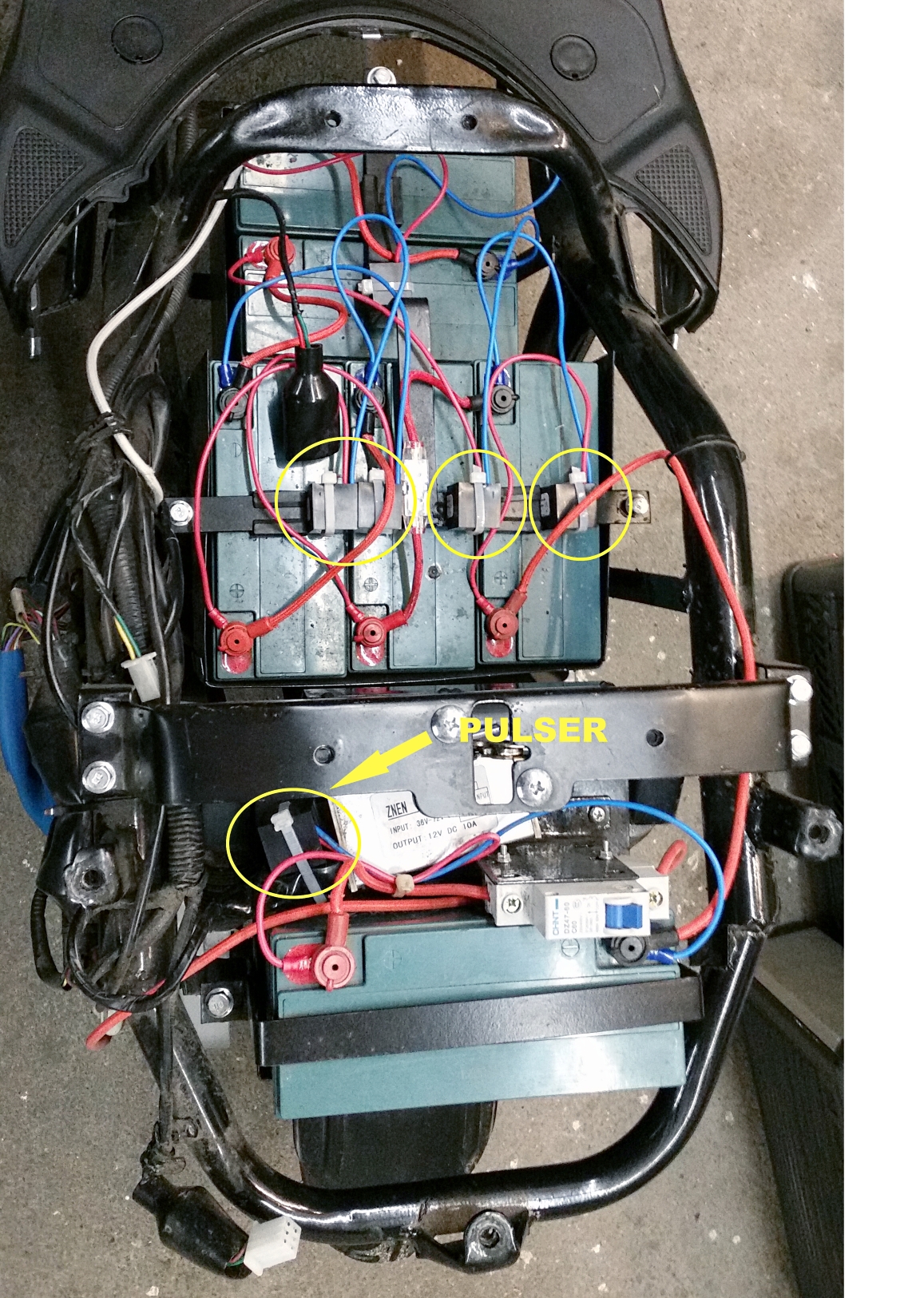

Aufgrund der Hitze im letzten Sommer musste ich beim Easy Rider ´n leider etwas ruhiger werden. Es sind aber immerhin bis heute knappe 1300 km geworden. Leider machen jetzt schon meine AGM - (Blei)Batterien schlapp!
Da ich nach einem Jahr, nicht schon wieder ein Viertel des Neupreises investieren möchte. Habe ich mich nach einer Alternative umgesehen.
Dadurch bin ich auf folgendes Produkt gestoßen. Pulser für 12V Bleibatterien!
Da der Pulser sehr umstritten ist, werde ich in den nächsten Monaten über die Verbesserung (oder nicht) was die Reichweite betrifft, berichten.
Ich glaube, das sagt bestimmt mehr als alle Messungen aus! Derzeit sind es noch ca. 15-20 km bei Fahrstufe eins (25 Km/h) möglich. Schätze ich! Bin nicht bis zum völligen Stillstand gefahren : - )
Hier noch ein Link vom Händler für Pulser interessierte: http://www.hometronix.at/Shop/index.php ... op_5503790

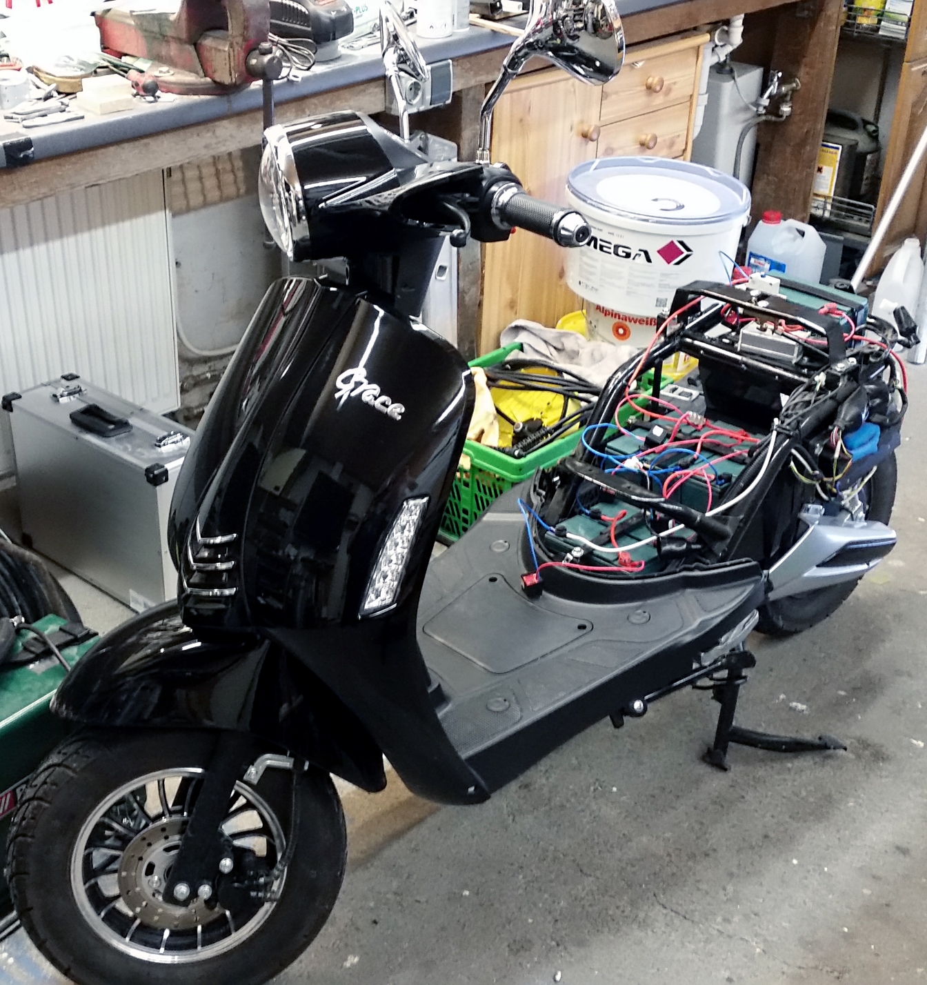

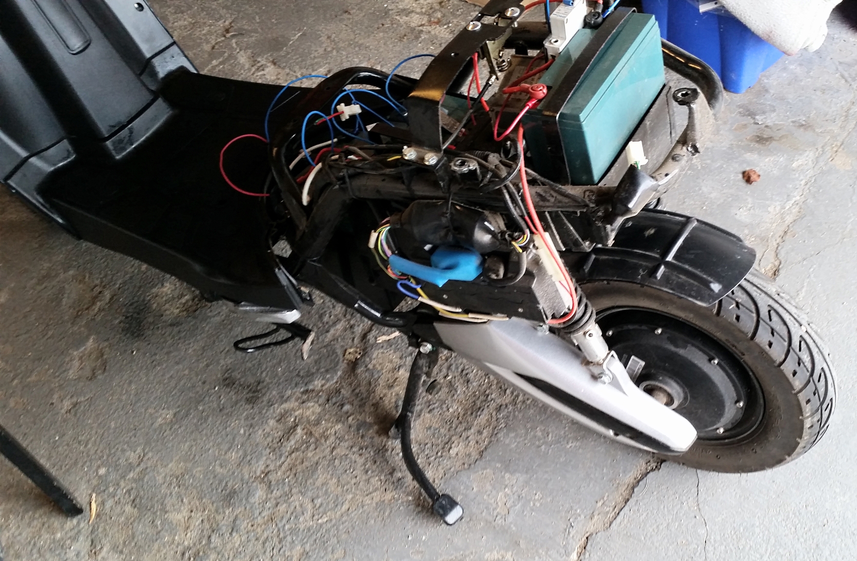

Zum Schluss noch ein paar Fotos zum Einbau (Anbau) der Pulser.

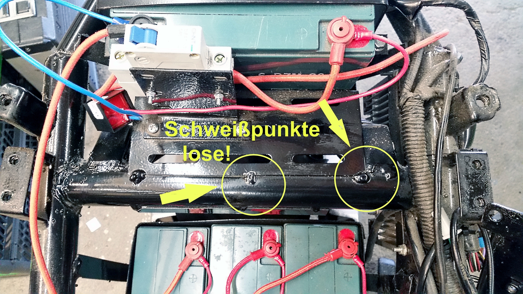

PS Wenn Ihr Euren Roller aus irgendeinen Grund sowieso schon offen habt, schaut mal auf die Befestigungsbleche für die Akkus. Bei mir waren zwei Schweißpunkte schon lose. (siehe Foto)

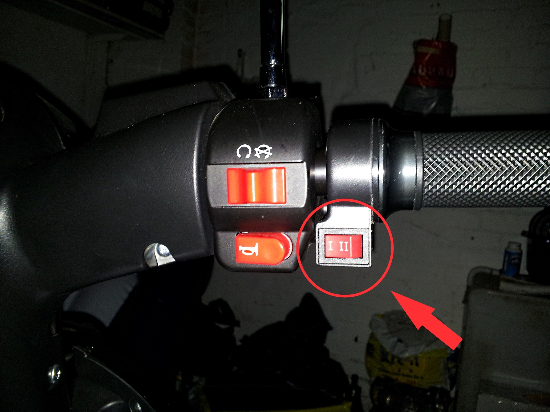

Moin Nitram82, auch ein fröhliches "HALLO" und willkommen im Klub. Meintest Du mit Leistungsstufen die Möglichkeit mit dem roten Schalter am Lenker siehe Foto (I / II) die Max. Geschwindigkeit zu wählen? Wenn ja, habe ich egal in welcher Stellung (I oder II) beim Anfahren keinen Unterschied gemerkt :( .

Hamburger Jung hat geschrieben: Di 9. Apr 2019, 14:57 Meintest Du mit Leistungsstufen die Möglichkeit mit dem roten Schalter am Lenker siehe Foto (I / II) die Max. Geschwindigkeit zu wählen? Wenn ja, habe ich egal in welcher Stellung (I oder II) beim Anfahren keinen Unterschied gemerkt :( .
Hallo Hamburger ;-)
Nicht schalten, sondern stecken! :-) Du musst den Schalter unter der Verkleidung abstecken. Die Schaltstufe ändert nur die VMax.
Scheinbar gibt es bei manchen Modellen auch noch die Möglichkeit, durch Überbrücken von zwei Kontakten einen Effekt zu erzielen; das hat er ausprobiert - ging bei mir aber leider nicht.

das mit dem VMax! Schon klar! Da Max. Geschwindigkeit = VMax! Oder?
Ich meinte nur, das ich egal in welcher Stufe, also Stufe 1 (I) VMax ca.bis 25 Km/h, oder Stufe 2 (II) ca.bis 45 Km/h, keinen anfahr Unterschied, feststellen konnte.
Und wenn Du meinst, den Stecker vom Schalter abzustecken, wüsste ich, nicht was dass bringen sollte!? Aber ich lerne gerne dazu. :D

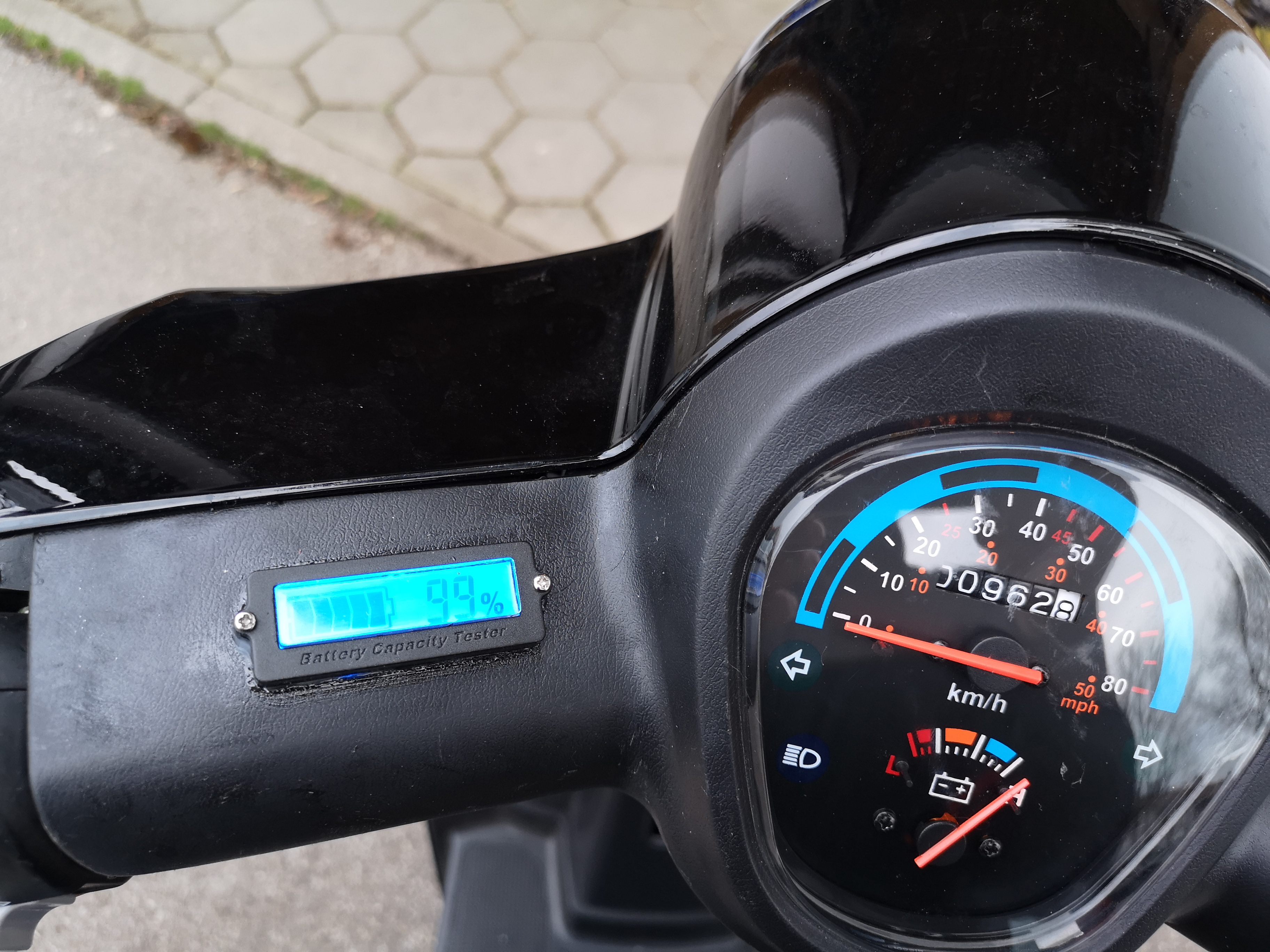

Habe ein Akkuanzeige Instrument in den eGrace eingebaut. Kostet fast gar nix. 3,80Eur aus China direkt von ebay. Einbau ist ein bißchen tricky.
Werde mal berichten. Bedienungsanleitung fehlt allerdings. Es gibt 3 Modi. P =Blei, dann f und c. Habe es mal auf c mit 13 Zellen eingestellt. Geht nun rein nach der Spannung. 54,08V=100%. 50, 4V war 63%. Das passt so in etwa. Man kann das Instrument auch von Prozent auf Spannung umschalten. Ist parallel zum analogen Instrument geschaltet.

Hallo und moin-moin,
ich hatte ja angekündigt über meine Ehrfahrung mit dem Pulser hier zu berichten. Kurz gesagt ......ein Satz mit X .....das war wohl nix!!! :cry:
Ich werde heute meine Akkus ausbauen und neue Bestellen.
Mittlerweile sind die Akkus leider völlig platt. Die Ladung der Akkus reicht kaum noch für den Anstieg zu meiner Straße aus. Meine Garage ist ca. 3 m tiefer als die Straße. Ist allerdings eine lange Auffahrt! Vom Hinterhof.
Die Akkus wurden immer noch "permanent schlechter" trotz Pulser. Also ich kann den Pulser nach meiner Ehrfahrung (zumindest diesen Pulser Typ) nicht empfehlen. Werde den Verkäufer auch noch eine nette E-Mail schicken. :x
Einen schönen Gruß aus Hamburg und gute Fahrt allen eGracern und natürlich allen anderen auch :D
