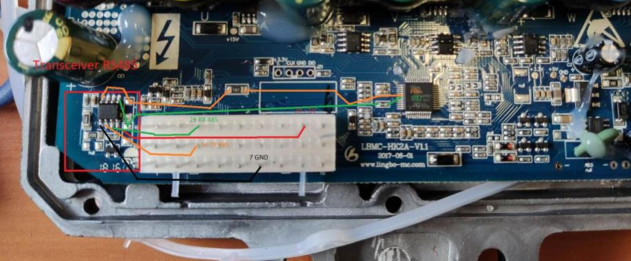

Hallo ich habe einen ZWK0600350 ist optisch gleich wie ZWK060050
habe gesehen das ihr ihn auslesen konntet bitte um Bestätigung der Anschlüsse
pin 7 Minus
pin 13 TX
pin 23 RX
pin 29 3.3v
pin 9 und 10 batterie plus ( 60 oder 12 volt ?)
und welche software hattes du ( LBMC GUI v4.0.0 )
Lg Autoelektriker

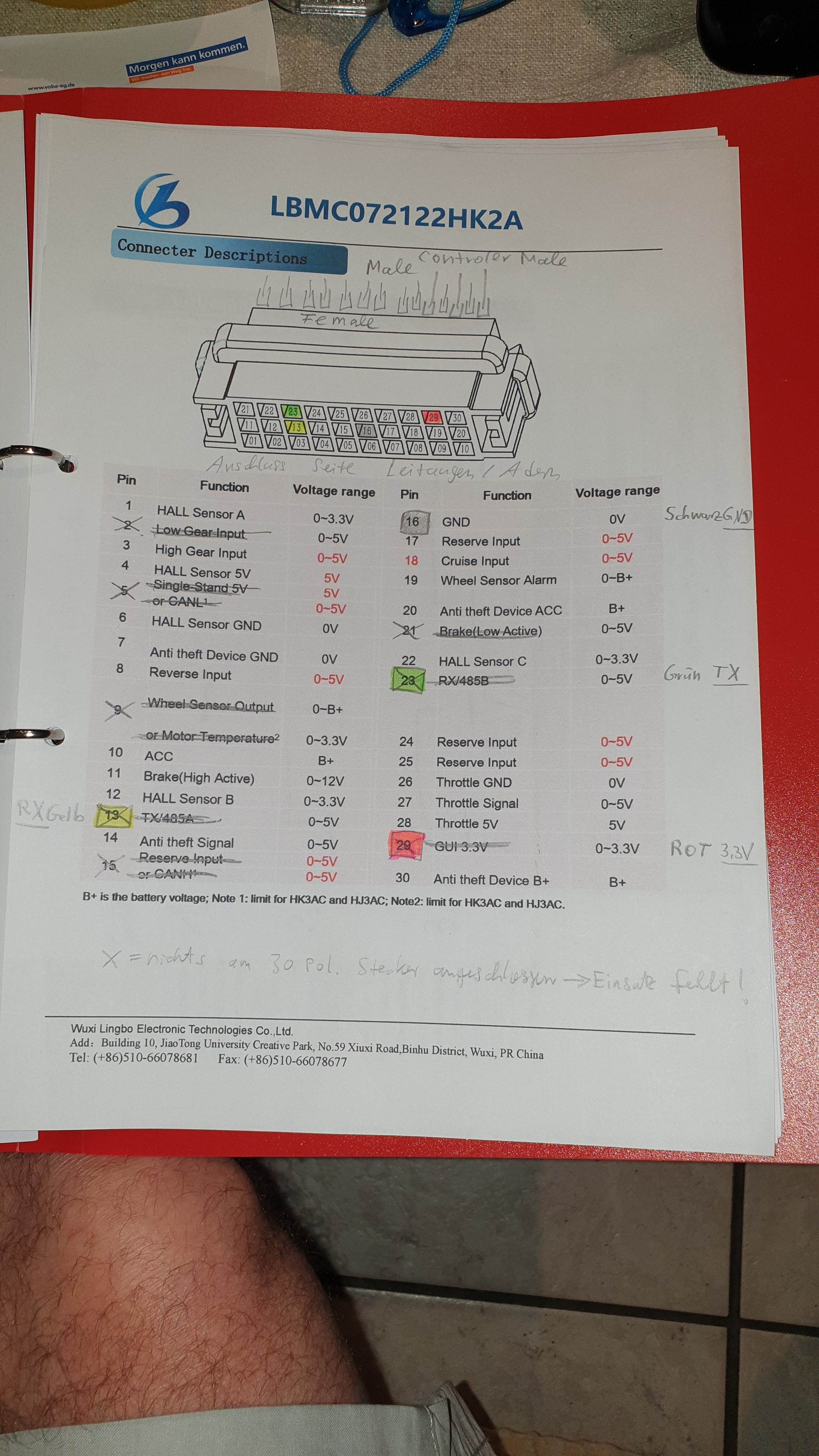

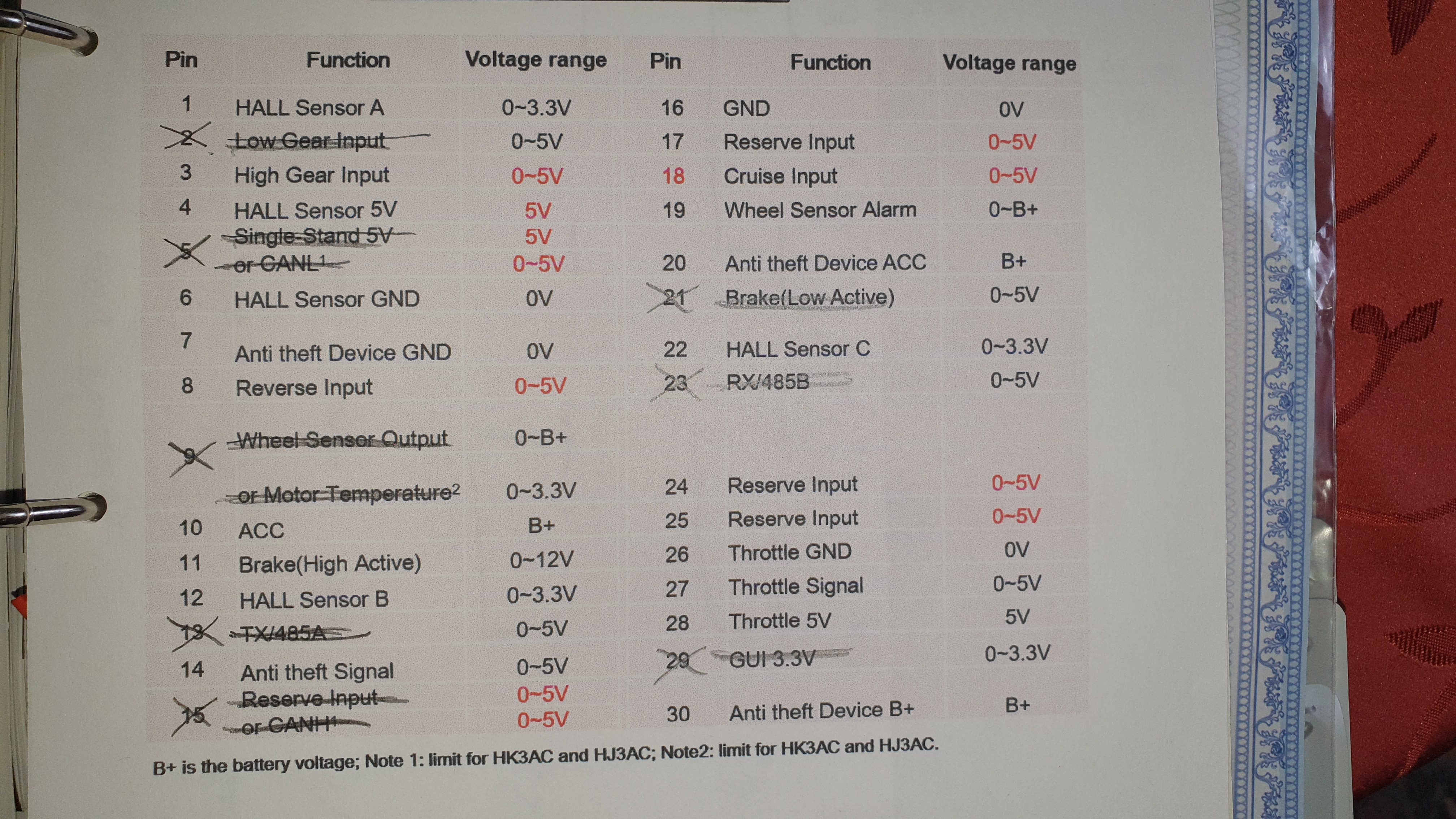

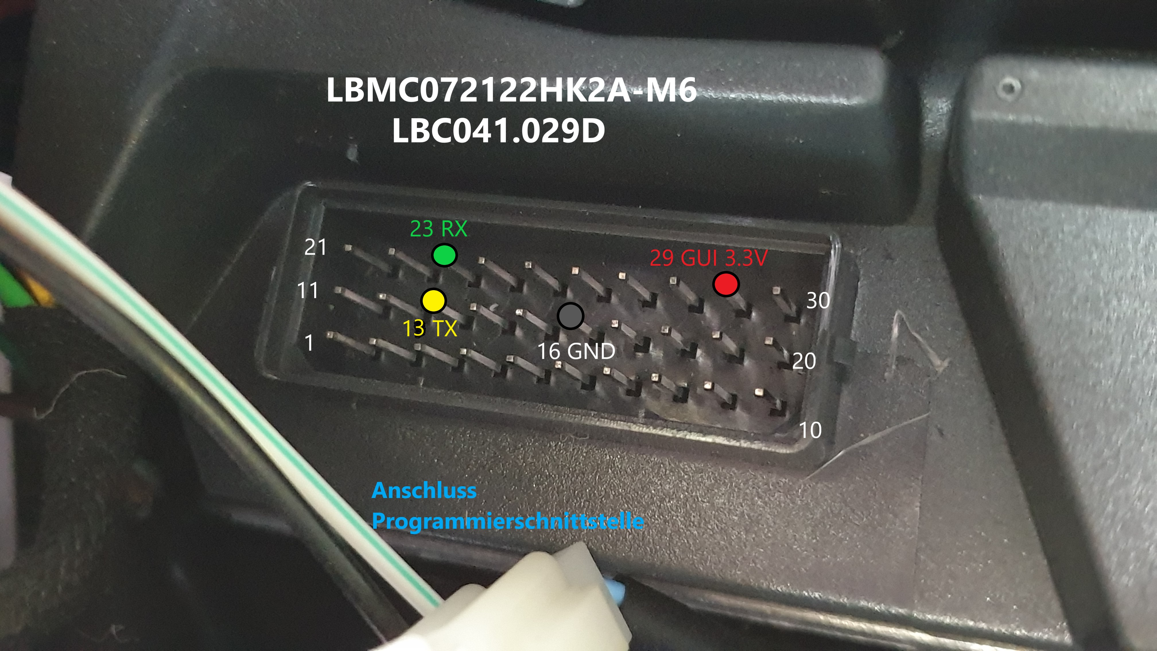

Hallo, ich habe einen LBMC072122HK2A-M6 LBC041.029D und möchte den
Parameter, der den Roller wg. Unterspannung ausschaltet, etwas nach unten verringern.
Mit einem USB --> TTL Adapter, so wie es andere (aber bei anderen Lingbo Controllern) schon erfolgreich gemacht haben, funktioniert es leider nicht. Immer Time out ... habe mehrere Software Versionen getestet und auch mal TX mit RX getauscht, alles leider ohne Erfolg. Die Belegung der 30.- poligen Pinne am Controller ist klar ...
Komisch finde ich, dass im Übersichtsbild vom Controller RS485A RS485B die Rede ist, sa dass ich mir nun einen anderen Wandler zugelegt habe und dann mal den anderen Wandler testen werde - Oder hat von EUCH noch eine Idee, woran es liegt?

Hi,brunodtr hat geschrieben: Do 29. Jul 2021, 21:58 Hallo, ich habe einen LBMC072122HK2A-M6 LBC041.029D und möchte den
20210502_150221.jpgControler Beschaltung Gesamtübersicht.jpgErgänzung Controller Pinbelegung RX TX GND 3,3V.jpg
