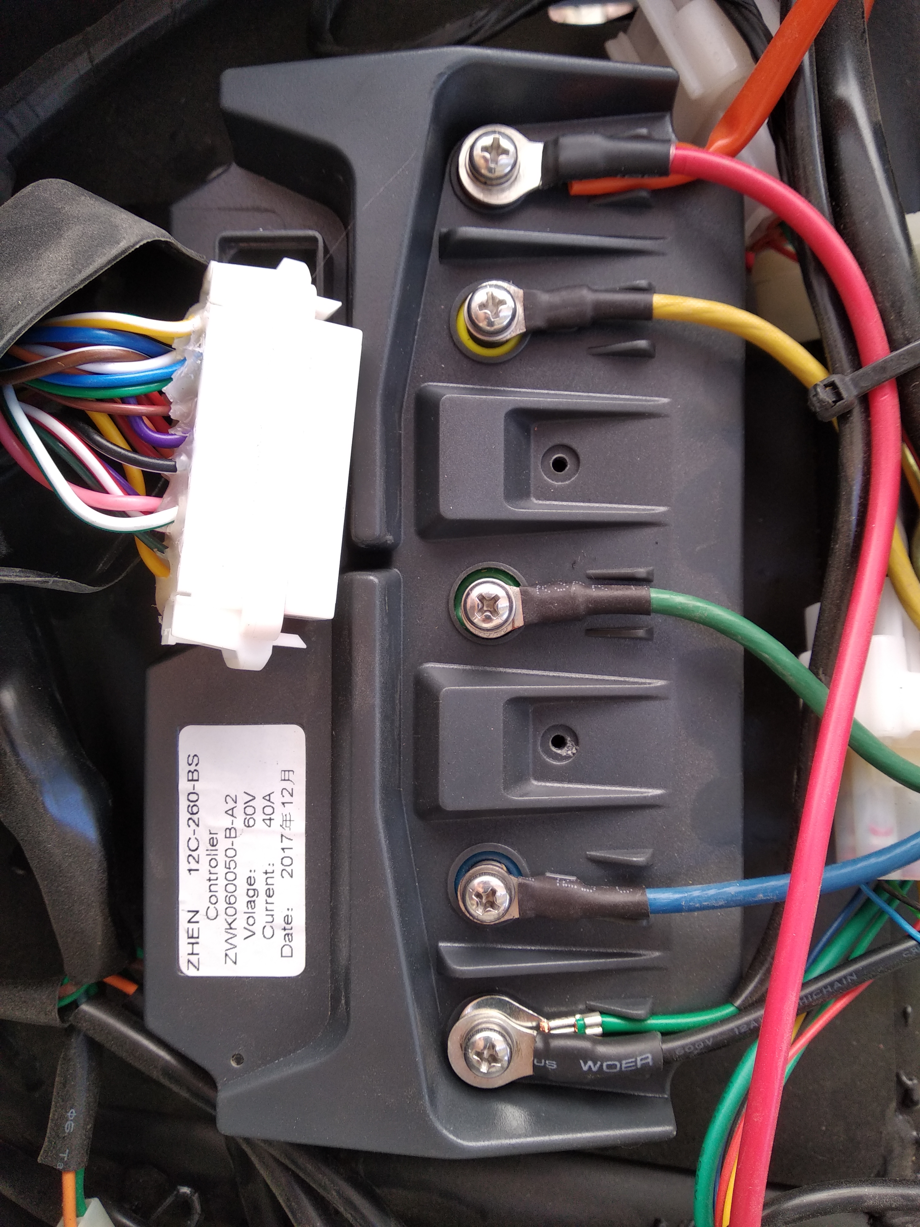

Ich fang mal an
Verbaut im Explorer Criuser 3kW
60Volt
40Ampere
17cm lang
10cm breit
Steckeranschluß 3*10 und 5 Poweranschlüsse (3 Motor, 2 Batterie)
Hier ein paar Bilder:
Powerkabel montiert im Roller auf Rahmenblech Platine
60Volt
40Ampere
17cm lang
10cm breit

Re: Lingbo LBMC HK2A ZWK060050-B-A2 ZNEN ZHEN 12C-260-BS
Kann man sich an 5 Fingern abzählen, das 60V * 40A = 2,4kW Controllerleistung nicht für einen 3kW Motor ausreichen. Zum Trost: Für 45km/h reichen die 2,4kW Controllerleistung locker.

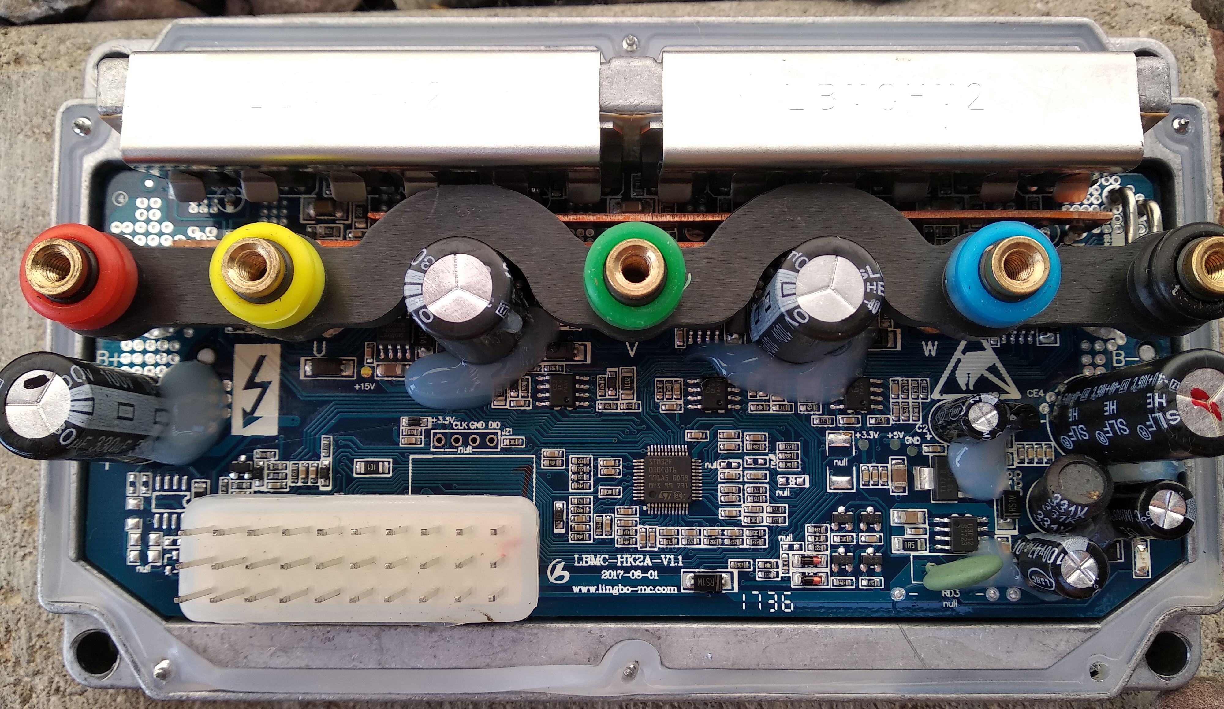

Der Processor ist ein Arm Cortex
https://www.st.com/content/st_com/en/pr ... 030c8.html
Die 90 Seiten bringen dich auch nicht wirklich weiter. Und durch das Öffnen des Controllers hast du die Garantie verloren. Wahrscheinlich suchst du das Programmierkabel und die Software?

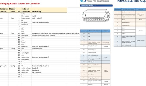

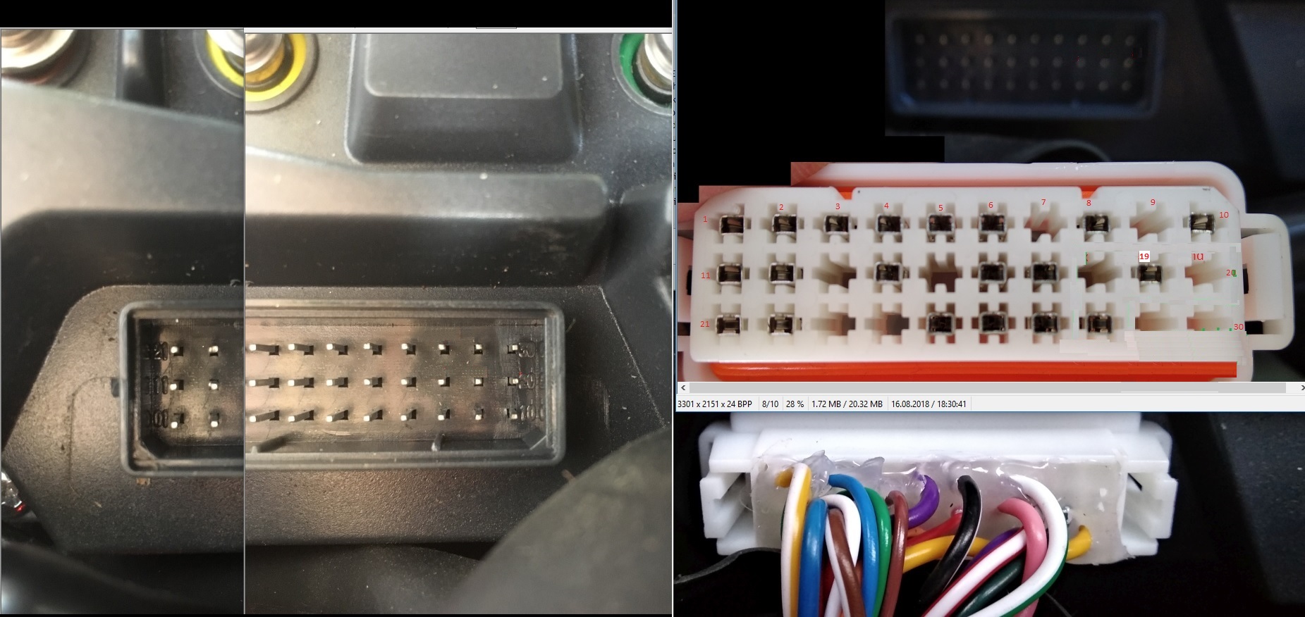

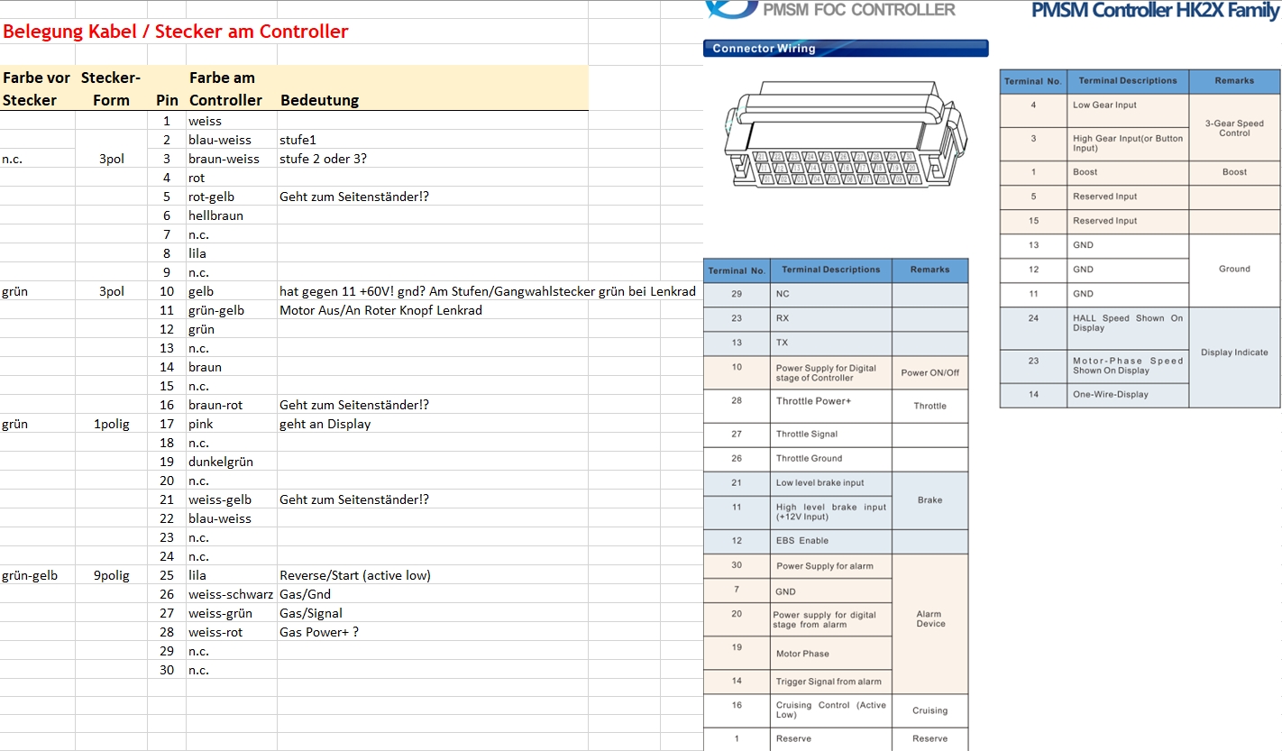

So, hier mal der Stand der Forschung:
Kann leider nicht die Excel Anhängen
Große Bitte an die Kracks dieses Forums:
Bitte vervollständigen/korrigieren! Danke, Danke, Danke!!!
Ich raffe z.B. nicht warum an den Seitenständer direkt 3 Kabel vom Controller gehen...
Eins hätte ich ja verstanden als Indikator.
Zwei ggf noch mit Power/3.3 oder 12 V.
Aber warum gehen da 3 hin?
Wo ist die 3.3V und Gnd für die UART Schnittstelle?

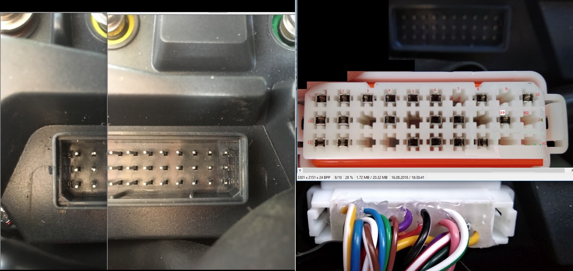

Hier noch mal Bilder vom Stecker: Soweit, Gruß & Schönes Restwochenende!
