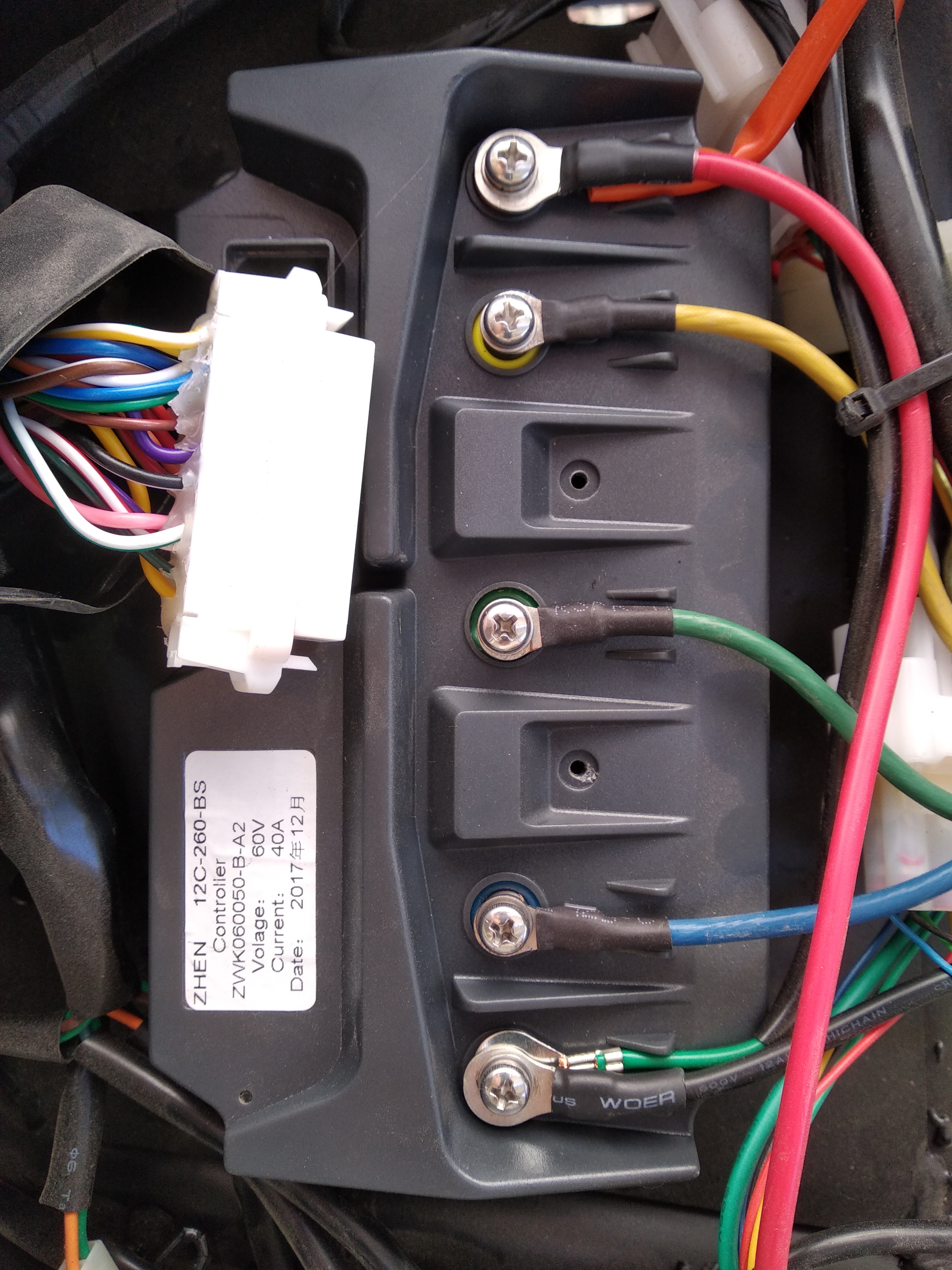

Ich fang mal an ;)
Verbaut im Explorer Criuser 3kW
60Volt
40Ampere
17cm lang
10cm breit
Steckeranschluß 3*10 und 5 Poweranschlüsse (3 Motor, 2 Batterie)
Hier ein paar Bilder:
Powerkabel

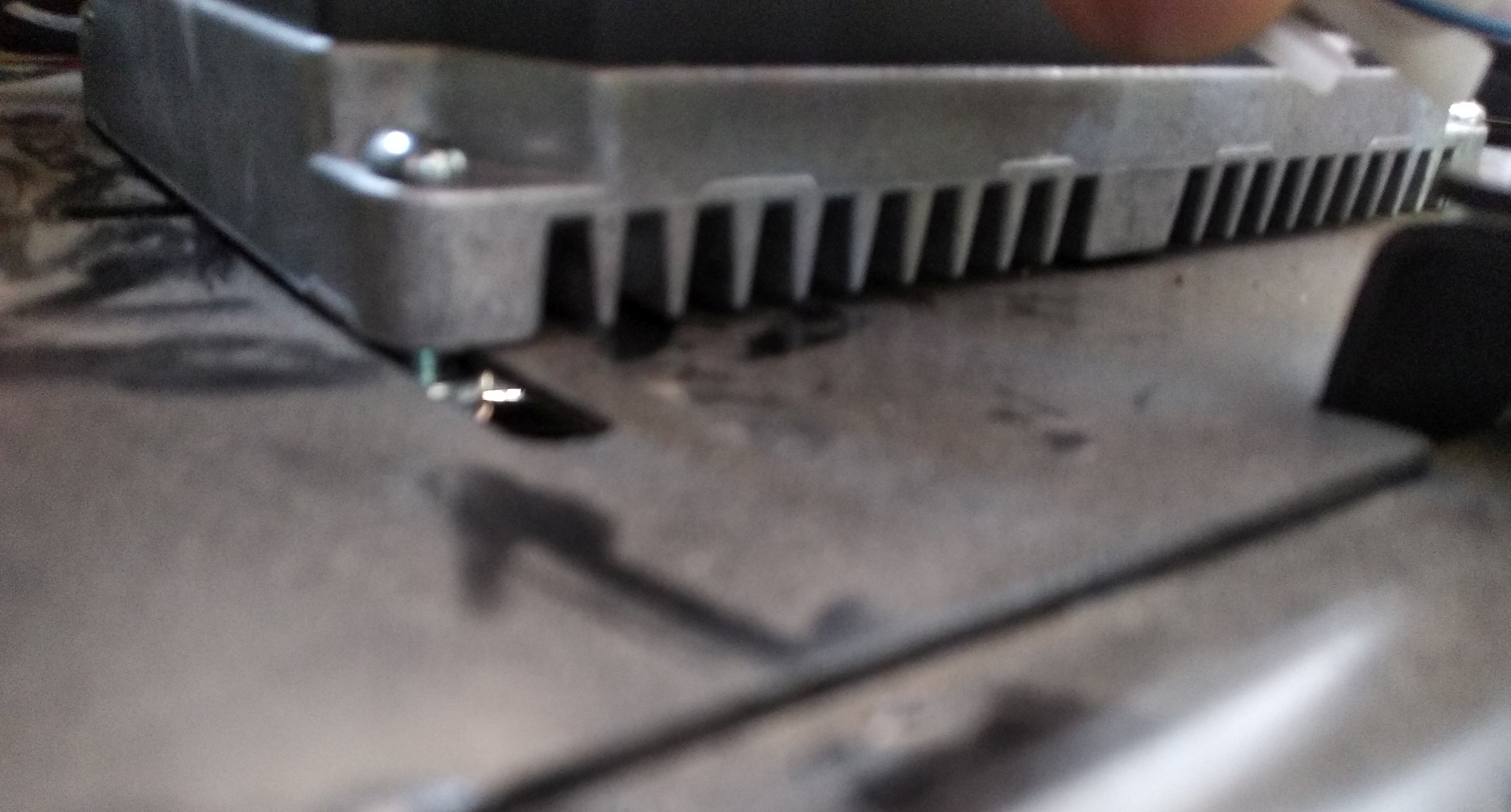

montiert im Roller auf Rahmenblech

Kann man sich an 5 Fingern abzählen, das 60V * 40A = 2,4kW Controllerleistung nicht für einen 3kW Motor ausreichen. Zum Trost: Für 45km/h reichen die 2,4kW Controllerleistung locker.

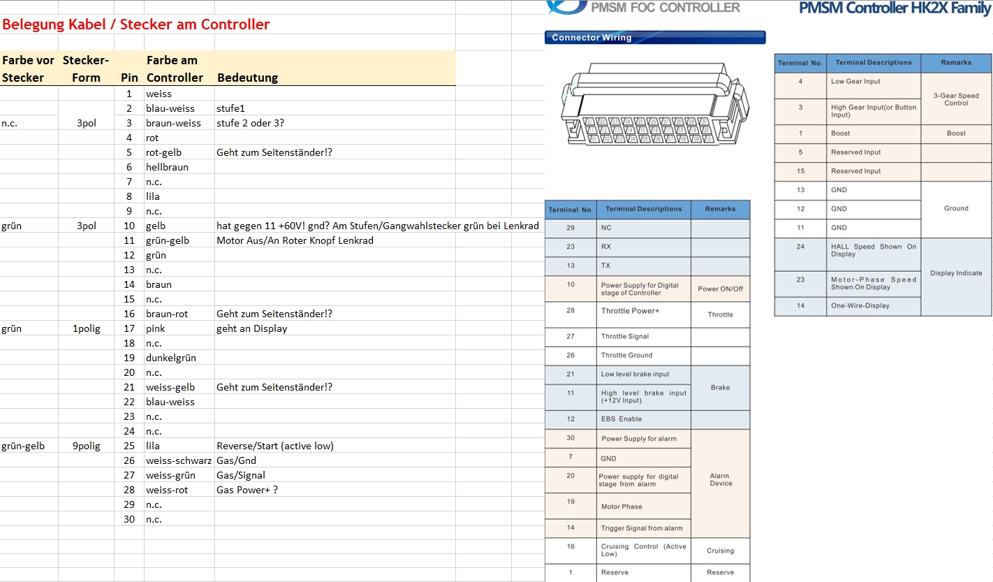

So, hier mal der Stand der Forschung:
Kann leider nicht die Excel Anhängen :evil:
Große Bitte an die Kracks dieses Forums:
Bitte vervollständigen/korrigieren! Danke, Danke, Danke!!!
Ich raffe z.B. nicht warum an den Seitenständer direkt 3 Kabel vom Controller gehen...
Eins hätte ich ja verstanden als Indikator.
Zwei ggf noch mit Power/3.3 oder 12 V.
Aber warum gehen da 3 hin?
Wo ist die 3.3V und Gnd für die UART Schnittstelle?
