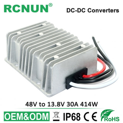

Wieso willst Du eine einstellbare Ausgangsspannung? Ein Wandler mit festen 13 bis 13,5V ist doch völlig zielführend.
Dann wäre noch die Frage, ob Du einen Wandler ohne galvanische Trennung von Batterie und 12V brauchst (3 Kabel, Minus 12V und Minus Batterie verbunden), mit galv. Trennung (4 Kabel) oder gar mit zusätzlichem Aktivierungseingang vom Schlüsselschalter (5 Kabel) brauchst?
- Beiträge: 6607
Re: Frontscheinwerfer seitlich justieren?
Für ein paar Euro gibt es auf aliexpress baugleiche DC DC Wandler 48V 13,5V 120W. Gibt es in 10,20 und 30A

Hab mich mit der Elektrik vom UNU noch nicht beschäftigt.MEroller hat geschrieben: Mo 21. Jan 2019, 12:30 Wieso willst Du eine einstellbare Ausgangsspannung? Ein Wandler mit festen 13 bis 13,5V ist doch völlig zielführend.
Am einfachsten einen Wandler, der einfach nur ausgetauscht werden kann.
Wenn es die gibt, gern. Hab nur noch nichts in der Richtung gefunden.
