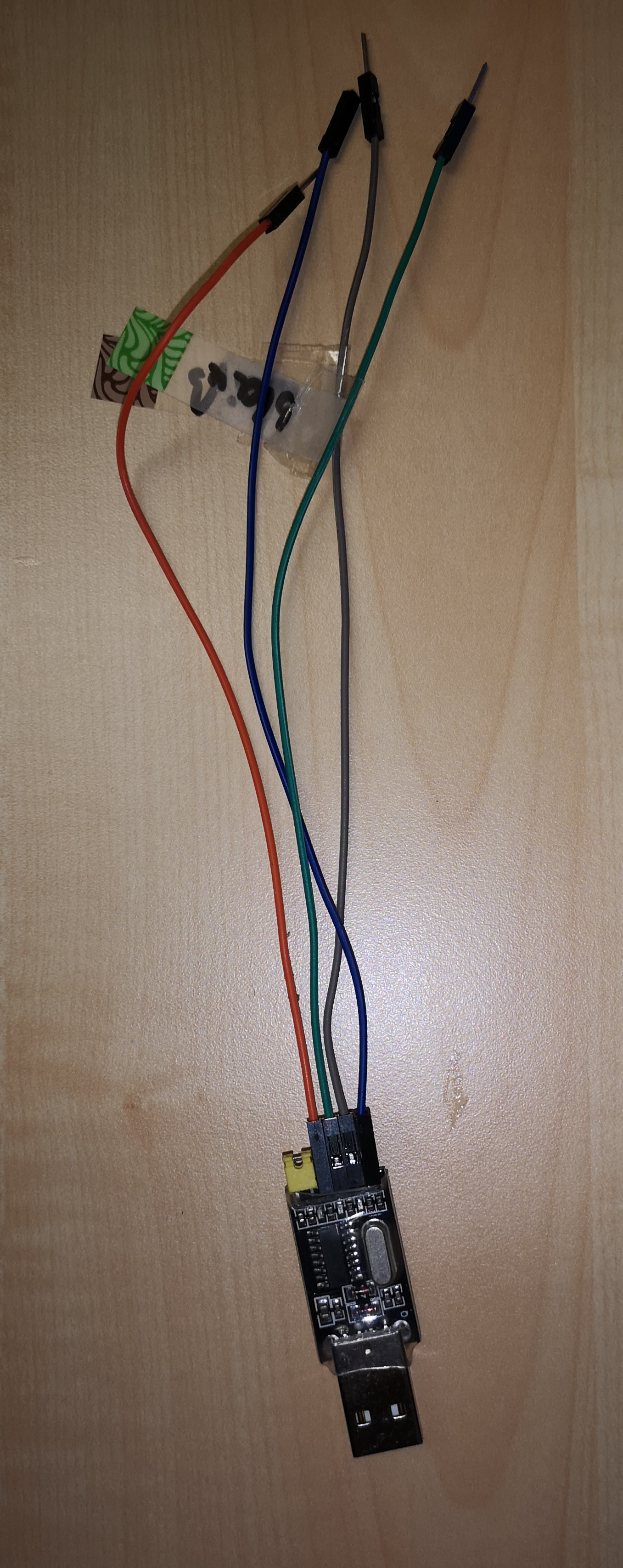

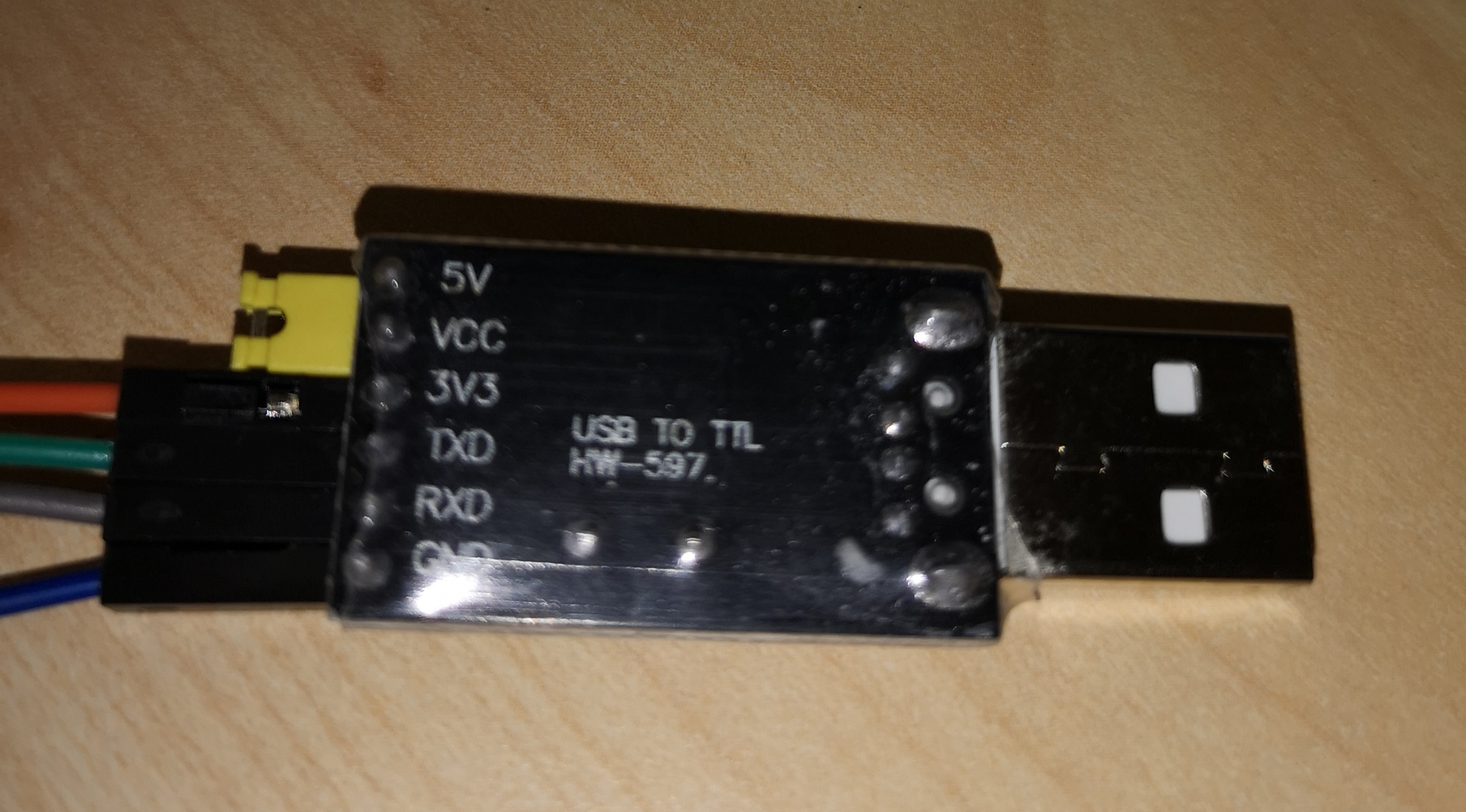

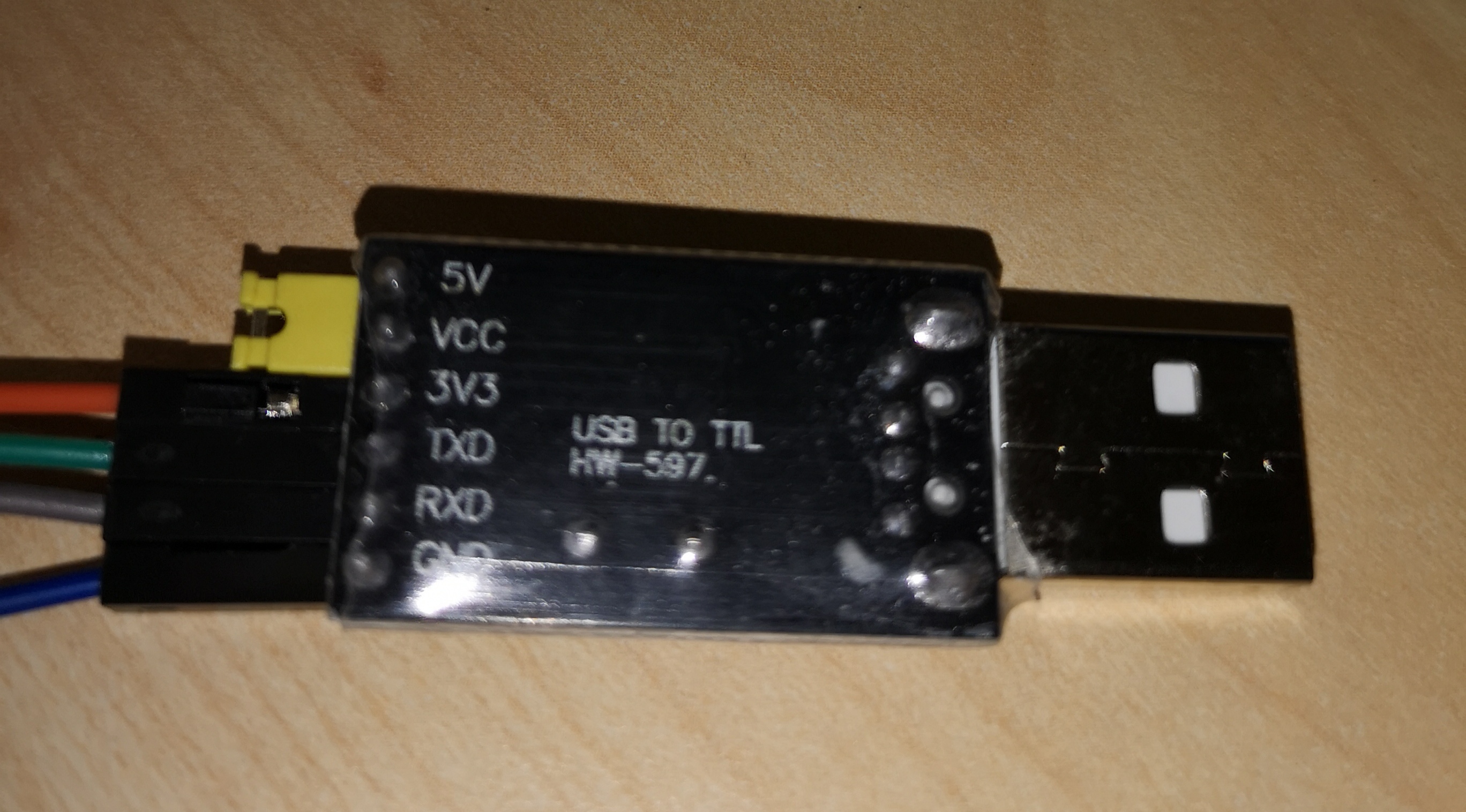

Hallo Gerhard,
danke für den Hinweis. GND = schwarz. Habs geändert. Löten braucht man nichts. Aber Kabel vom Arduino. Link ist in oberern Beitrag. Wenn die Kabel 2 weibliche Stecker haben, dann kann man auf der Rollerseite von einer Büroklammer kurze Drahtstücke reinstecken und auf Länge abzwicken.
Michael
Adapter von unten
Adapter von unten
Adapter mit Kabel
Adapter mit Kabel
