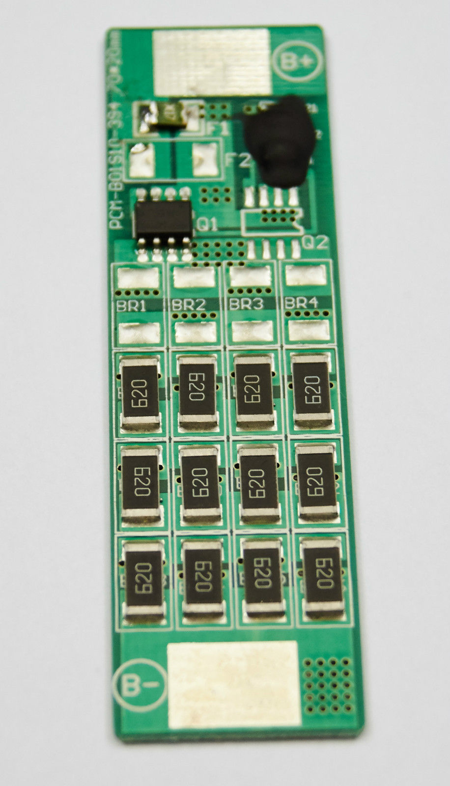

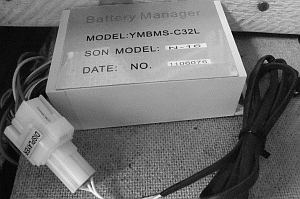

Immerhin ist der Fehler eingekreist. Wenn durch das ringförmige Bauteil das Pluskabel geht, kann es sich nur um einen DC CT ( Gleichstrom Hallstromsensor) handeln. Der Galactica ist ja mit seinen 16 LiFePo4 Zellen und dem BMS wohl etwas komplexer aufgebaut als der Hiker mit seinen 4 Bleibatterien. Aus einem anderen Beitrag heraus:
Ja die Balancer Leitungen gehen auf die BMS.
Von der BMS geht es an den Stecker 3 zum Controller. Vermutlich Interlock funktion.
Dann gibt es 12V Spannungsversorgung für die BMS. Liegen an.
Dann LowV Stecker
und Current Stecker für die Strommessung. HIER HABT IHR DEN STECKER ABGEZOGEN
zuletzt auch ein Stecker für den Ladeanschluss.
Zum BMS (Daisy Chain?) gehören noch 16 LiFePo4 Balancer/Lastmodule 0,7A 700mA, welche unter den blauen Deckeln der prismatischen 40Ah LiFePo4 Zellen versteckt sind.
