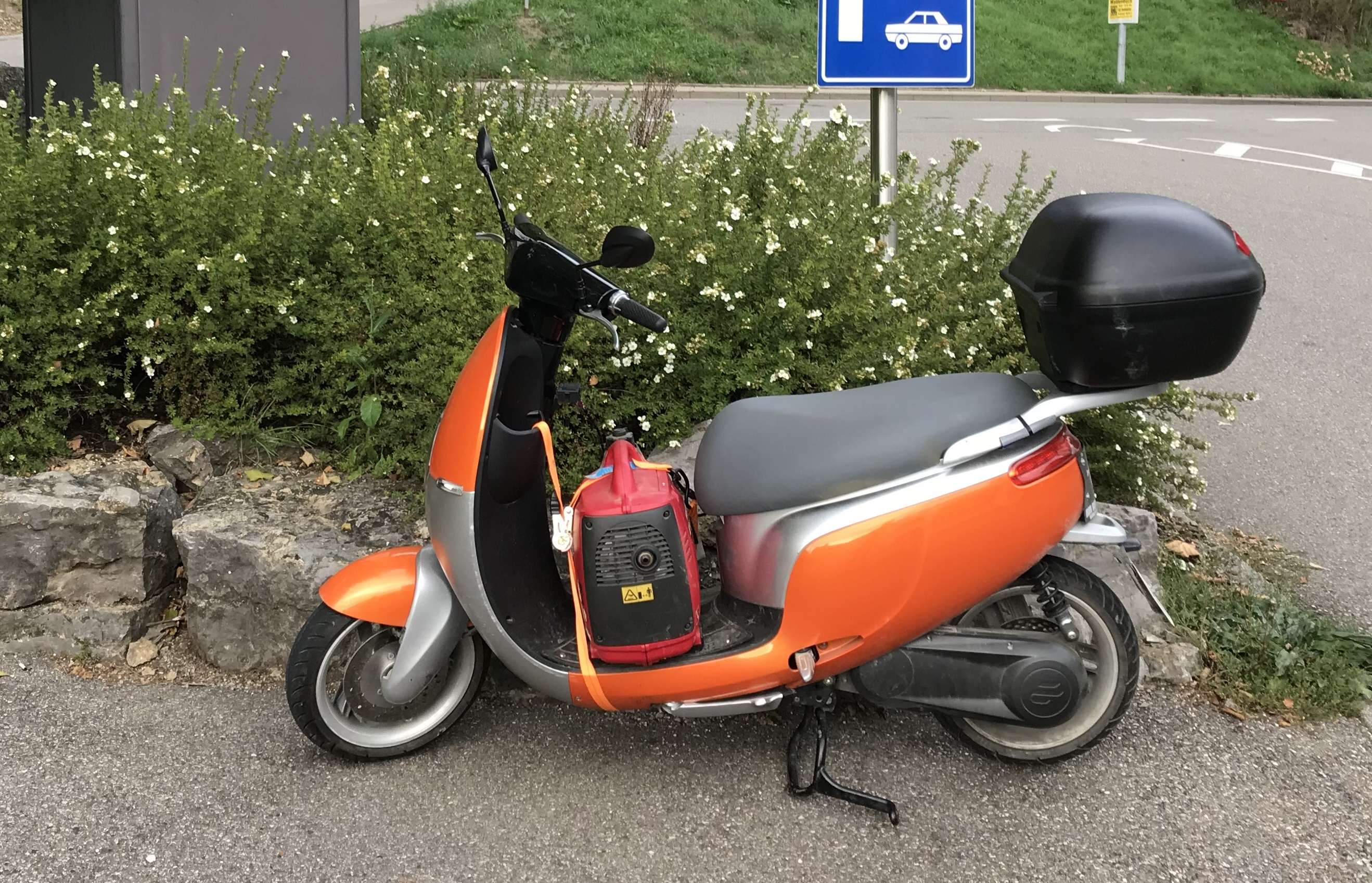

An einem Sonntag Abend leer auszurollen war keine Option, also den Honda EX7 in den Fussraum geschnallt. Gemeinhin eignet sich der gewölbte Fussraum nur bedingt zum Transport von geraden Dingen, (sollte verboten sein sowas, keine Designelemente an Alltagsfahrzeugen), der Generator hat aber Standfüsse und gleicht die Wölbung aus und steht sicher. Das wars dann auch schon an Vorbereitungen. Auf der hügeligen Strecke rund um Stuttgart natürlich nicht optimal über 12 kg extra mitzunehmen aber gut...

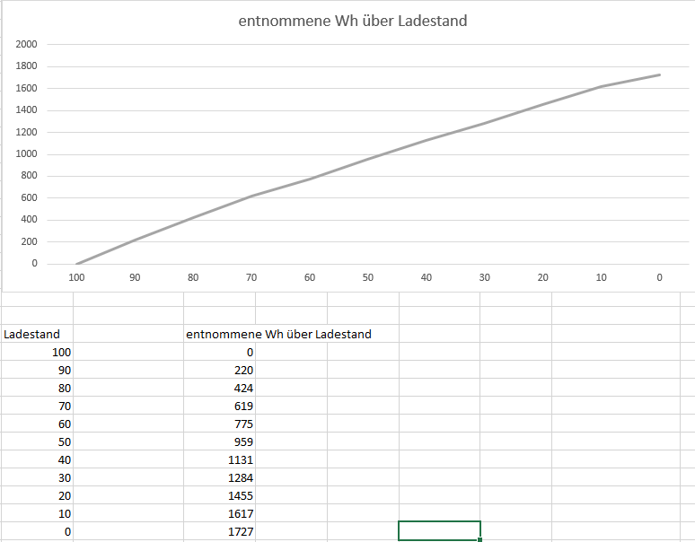

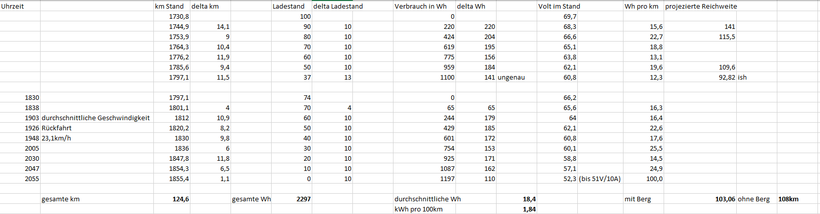

Was haben wir gelernt? Ich bin abermals nicht komplett stehen geblieben, Top! , die Leistungsreduzierung setzt erst sehr spät und selbst dann rollert man unter normalen Bedingungen noch mit 25km/h durch die Gegend, TOP! Ich konnte im Schnitt 18,4 Wh/km in hügeligem Gelände realisieren, Absoluter Wahnsinn soweit es mich angeht. Bei meiner entnommenen Menge reicht das für 95 km (der bestimmte Wert hat einige Ungenauigkeiten und wurde aus zwei Chargen zusammengebastelt), bei Nennkapazität des Akkus sollten 103 bis 108 km möglich sein. 100km sind ganz knapp, im flachen ohne gross Wind aber ziemlich sicher erreichbar. Betrieb als serieller Hybrid zwar nicht getestet, kalkulatorisch ist ein Betrieb bis etwa 30km/h bilanziell positiv bis neutral, darüber agiert er als Reichweitenerhöher. Spritverbrauch bei 30km/h etwa 1,5 l/100km. Darüber, darunter sozusagen. Im Automobilindustrielügenmix dann deutlich darunter. Fairerweise muss man die Generatorstunde jedoch mit 3 Eur ansetzen und dann wird es eine wirtschaftliche Katastrophe.
Die Ladestandsanzeige scheint eine hohe Wiederholgenauigkeit zu haben, der Ladestand ist dafür ein wenig optimistisch und geht schneller in den Keller je leerer es wird. Das war mir gefühlt auch vorher schon aufgefallen

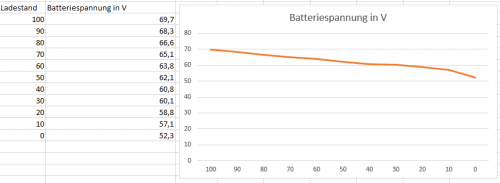

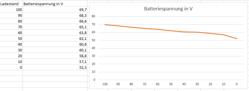

Hier die Wh gegen den Ladestand
und hier alle Rohdaten für den geneigten Betrachter
