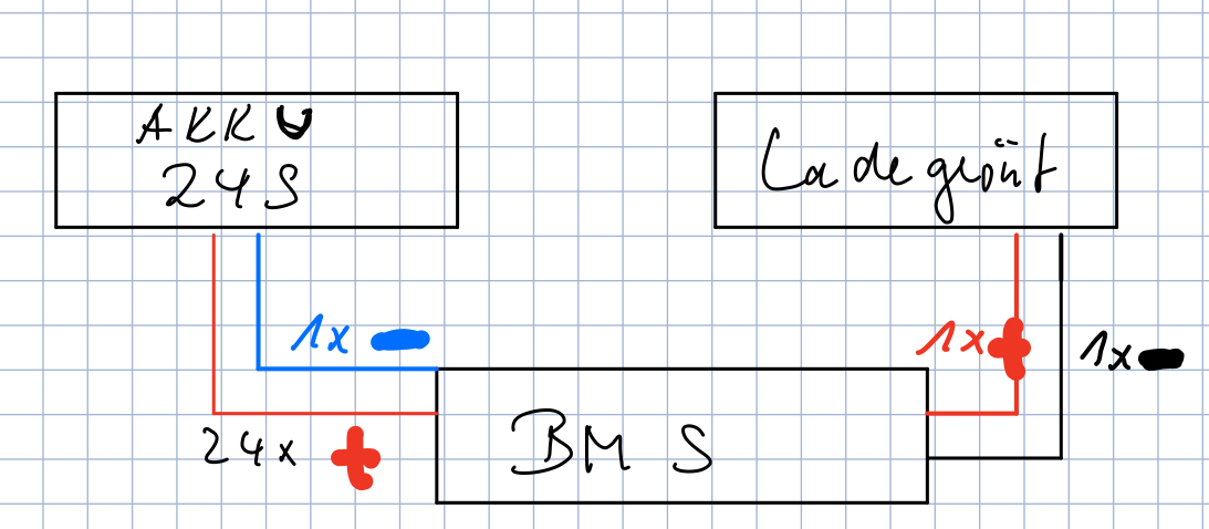

@peter das heißt du empfiehlst nicht ein Labornetzteil zum Laden zu verwenden?
Ich halte nochmal fest,
1. Alles 24 parallel verbinden( die Verbinder und Schrauben werden mitgeliefert)
2. 3,65V laden
3. BMS anschließen
3. Bringt mich zu einer weiteren Frage. Meine Ansicht des Aufbaus ist derzeit folgende
Ich denke nicht das vollständig ist. Die Stromabnahme vom Akku zum Motor hängt dann am BMS, also dazwischen?
Zuletzt geändert von rooler am So 4. Aug 2019, 19:45, insgesamt 1-mal geändert.

wie die Zellen nach (!) erfolgter Initialladung (auf z. B. 3,65 V bei CALB-LiFePO4) zu verschalten sind, zeigt Bild 3 des BMS-Angebots.
Dicke Kabel für B- (zum BMS, wird dort zu P-) und B+(direkt zum Controller =P+) und dünne für die Mess-/Ausgleichsleitungen von den Zellpolen zum BMS.
Eine Angabe zum Ausgleichsstrom und ab welcher Spannung dieser freigegeben wird fehlt leider.
VG
Zuletzt geändert von didithekid am So 4. Aug 2019, 20:10, insgesamt 1-mal geändert.

Das bedeutet, ich brauche zwei Stecker am Akku, einen zum Laden und einem zur Entnahme. Der Controller wie dargestellt, ist wahrscheinlich der vorhandene Kasten im Roller?

rooler hat geschrieben: So 4. Aug 2019, 20:07 Das bedeutet, ich brauche zwei Stecker am Akku, einen zum Laden und einem zur Entnahme. Der Controller wie dargestellt, ist wahrscheinlich der vorhandene Kasten im Roller?
Nein, dem Bild3 vom BMS-Angebot nach zu urteilen, ist das ein common port BMS. An den Plus-Pol der Gesamtbatterie kommen Ladeplus und Power-Plus (Leitung zum Roller/Controler) dran. An die schwarze leitung des BMS (=P-) enbenso Power-Minus und Lade-Minus. Die andere blaue Leitung des BMS geht zum Minuspol der Gesamt-Batterie. Und nur zwischen Blau und Schwarz kommt es zur Abtrennung des Stromflusses, wenn das BMS aus Sicherheitsgründen "zuschlägt": ->Kein Laden mehr mit Überspannung an einer Zelle - Kein Entladen mehr mit Unterspannung an einer Zelle. BMS-Versionen mit hoherm Strom haben ggf. mehrere blaue und schwarze Kabel, die sich die Ampere teilen.
Batterie-Plus und P-Minus des BMS schließt Du also an, wie Plus und Minus der alten Blei-Akku-Kette.
Zuletzt geändert von didithekid am So 4. Aug 2019, 21:17, insgesamt 3-mal geändert.
