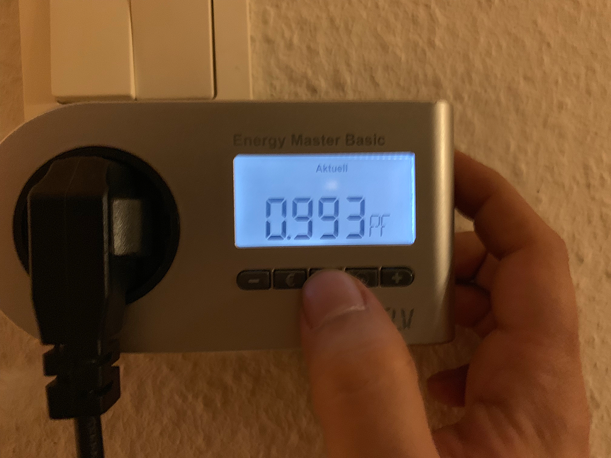

Das ist so absolut korrekt. Aber eben nur für Netz- / Ladegeräte ohne PFC. Und da diese Blindströme mit einer Frequenz von 100 Hz auftreten und auch die ausschlaggebenden Harmonischen unter 0,5 KHz liegen, sind die auch selbst noch von relativ günstigen Messgeräten zu erfassen.Peter51 hat geschrieben: Sa 13. Apr 2019, 17:55 [...]Im Ladegerät ist im Eingang ein Brückengleicher, welcher die Wechselspannung gleichrichtet. Der Brückengleichrichter lädt die Zwischenkreiskondensatoren auf 230V * 1,41 = 324V DC auf. Bei Belastung fleißt nur ein Strom, wenn die Spannungskuppen höher sind als die Zwischenkreisspannung. Folglich kommt es zu einem lückenden Ladestrom. Selbst wenn die Spannung mit dem Strom in Phase liegt kommt es zu einem erheblichen Oberwellenblindstrom..... [...]
Das kannst Du natürlich so machen, rechnest dann aber falsch, weil das Unu LG eine (aktive) PFC hat. Wir hatten damals (irgendwo in den Tiefen des Unu-Forums) beim Hersteller auch eine Non-EU-Version ohne PFC gefunden, war $20 günstiger, wenn ich mich recht erinnere. Ich habe das Unu LG übrigens auch schon erfolgreich an einem 400-W-Sinuswechselrichter betrieben. Bei Blindströmen von 4,25 A hätte der mir ziemlich schnell den Mittelfinger gezeigt, nehme ich an (lt. Spezifikation schafft er lediglich das doppelte des Nennstroms für maximal 30 Zyklen).Peter51 hat geschrieben: Sa 13. Apr 2019, 17:55 [...]Bei dem Unu LG - 400W Klasse - rechne ich mit einem Eingangsscheinstrom in Höhe von 400W/230V = 1,7A * 2,5 (Ich nenne es 'mal Oberwellenfaktor) = 4,25A. [...]

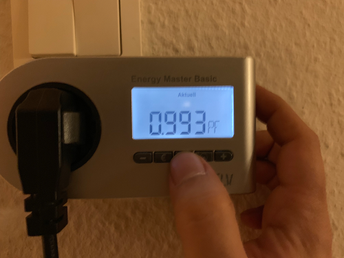

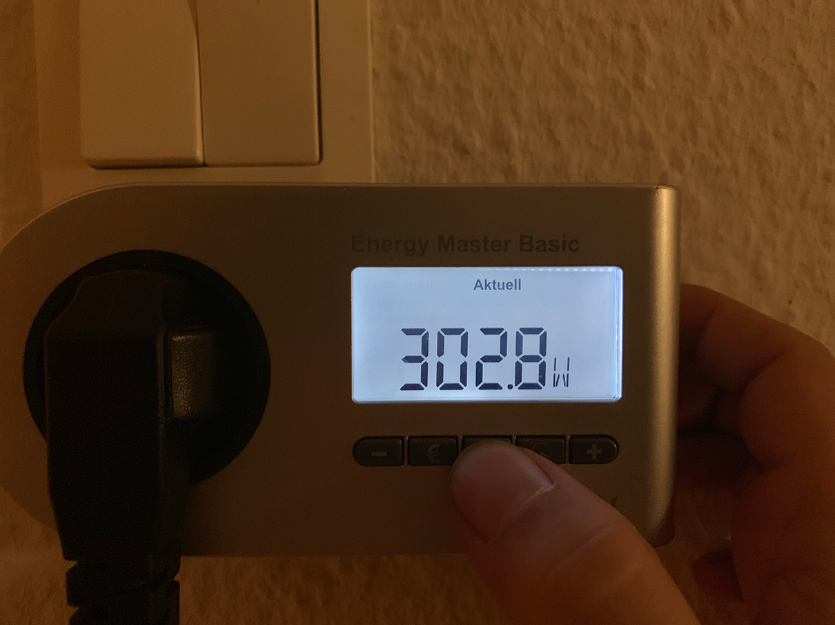

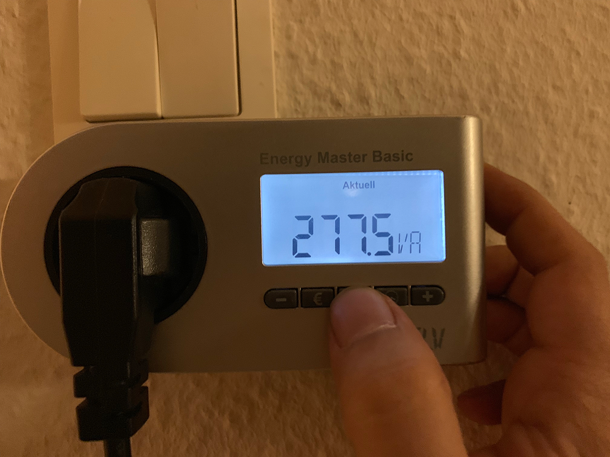

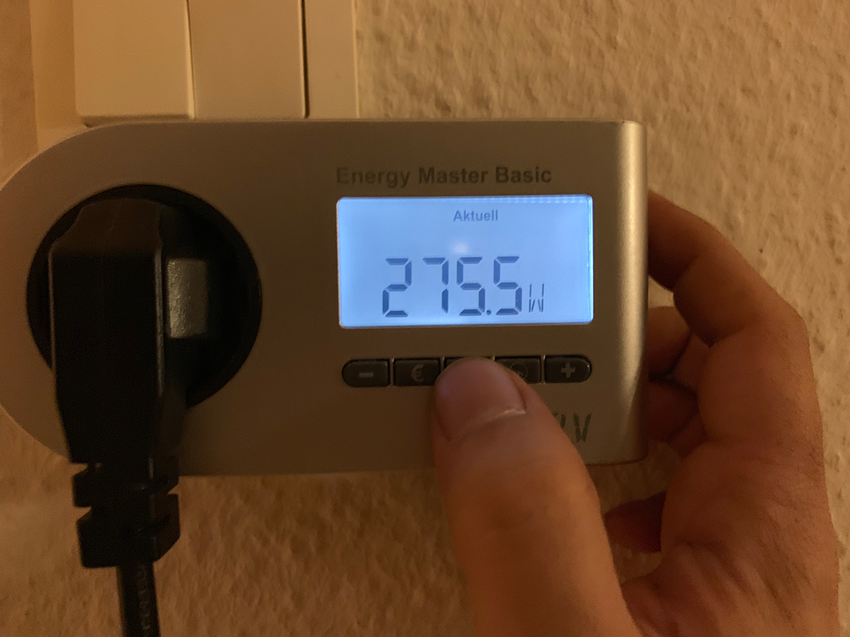

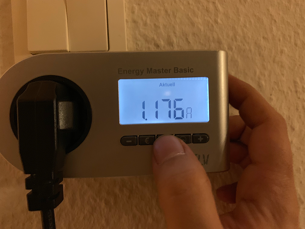

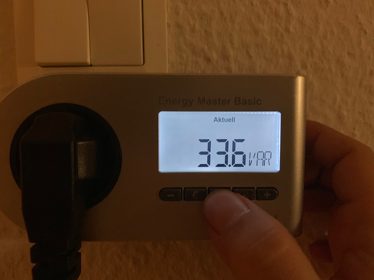

Dirk, hol das Popcorn, jetzt dürft ihr alle nochmal quasi live dabei sein, während ich den Unu-Akku über das Original-Ladegerät lade und "billig" messe:
Wenn ich am Ende der CC-Phase noch wach bin, gibt's noch einen Shot von der Blindleistung unter Nennlast! Stay tuned!

Ist das letzte Bild nicht der Umrechnungsfaktor der Blindlast?
Kenne das Messgerät nicht.

PF = Power Factor = Leistungsfaktor, also der Kosinus des Winkels φ zwischen der Wirkleistung und der Scheinleistung, mit dem sich die (Verschiebungs-)Blindleistung berechnen lässt, ja. Der Shot von der Blindleistung kommt erst noch!

So, hier noch Blind- und Wirkleistung (in etwa) unter Nennlast:
Im Prinzip also die gleichen Werte, die das Metrawatt auch gemessen hat.
