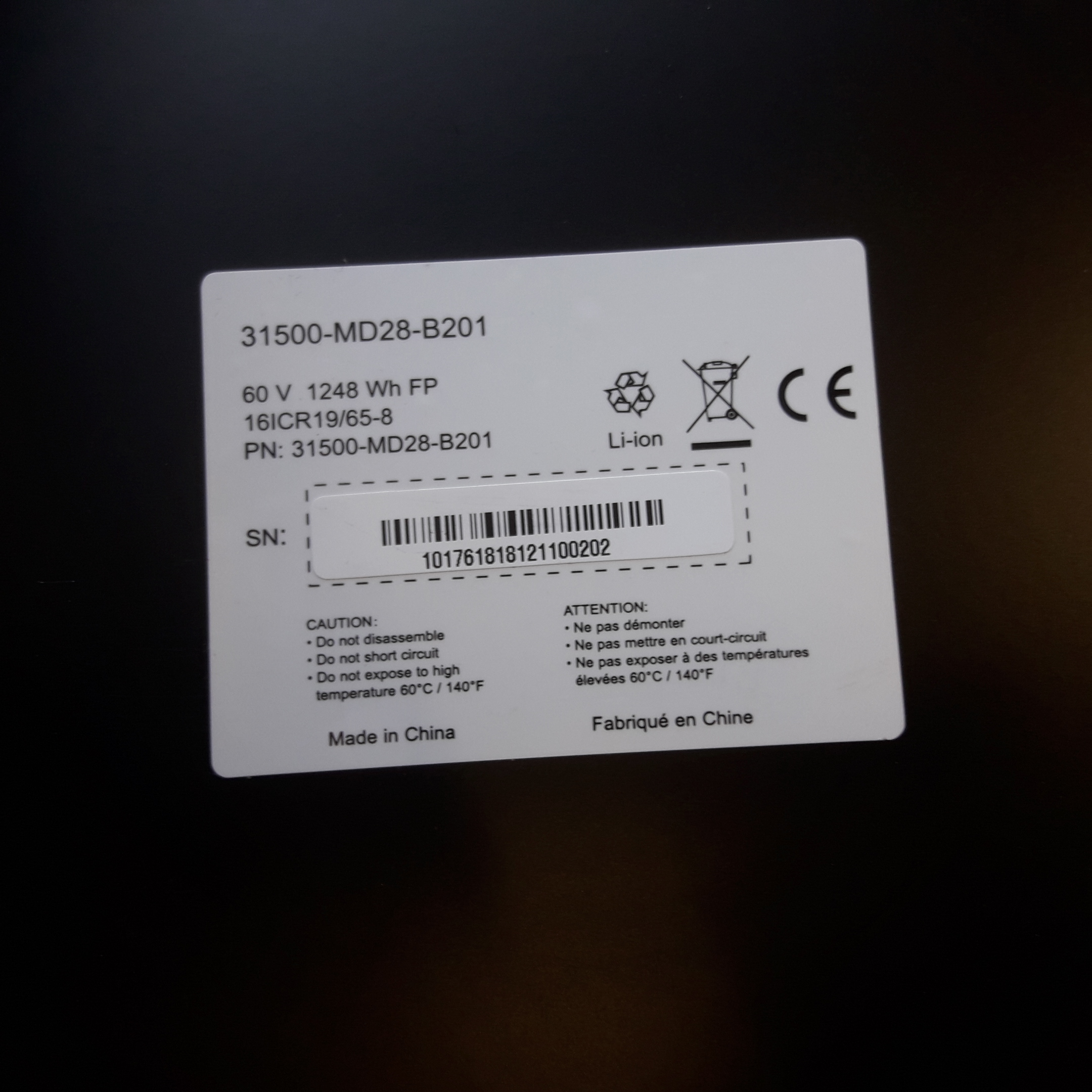

Moin, moin,
da mein "kleiner" Sohn, 11 Jahre, 158 cm groß, wächst als würde ich ihn mit Kraftfutter füttern und es auf meinem e-Retro gerade etwas zu kuschelig wird, fühle ich mich genötigt, einen etwas größeren E-Roller zu kaufen. Meine Augenschein liegt auf dem 2019`er E-Cruzer von ATU. Der wird seit diesem Jahr bei mir im Stadtviertel angeboten und da ich ja der Meinung bin, dass das Geld vor der Haustüre bleiben soll , wäre ich geneigt mir diesen Stromer zuzulegen. Aaaaaaaber... ich will natürlich wissen, wofür ich meine 1900 Euro ausgebe. Der nette ATU Mitarbeiter konnte mir leider auch nur das zu dem Roller sagen, was ich bereits auf dem, an der Schaufenster angeschlagenem, Datenblatt entnehmen konnte.

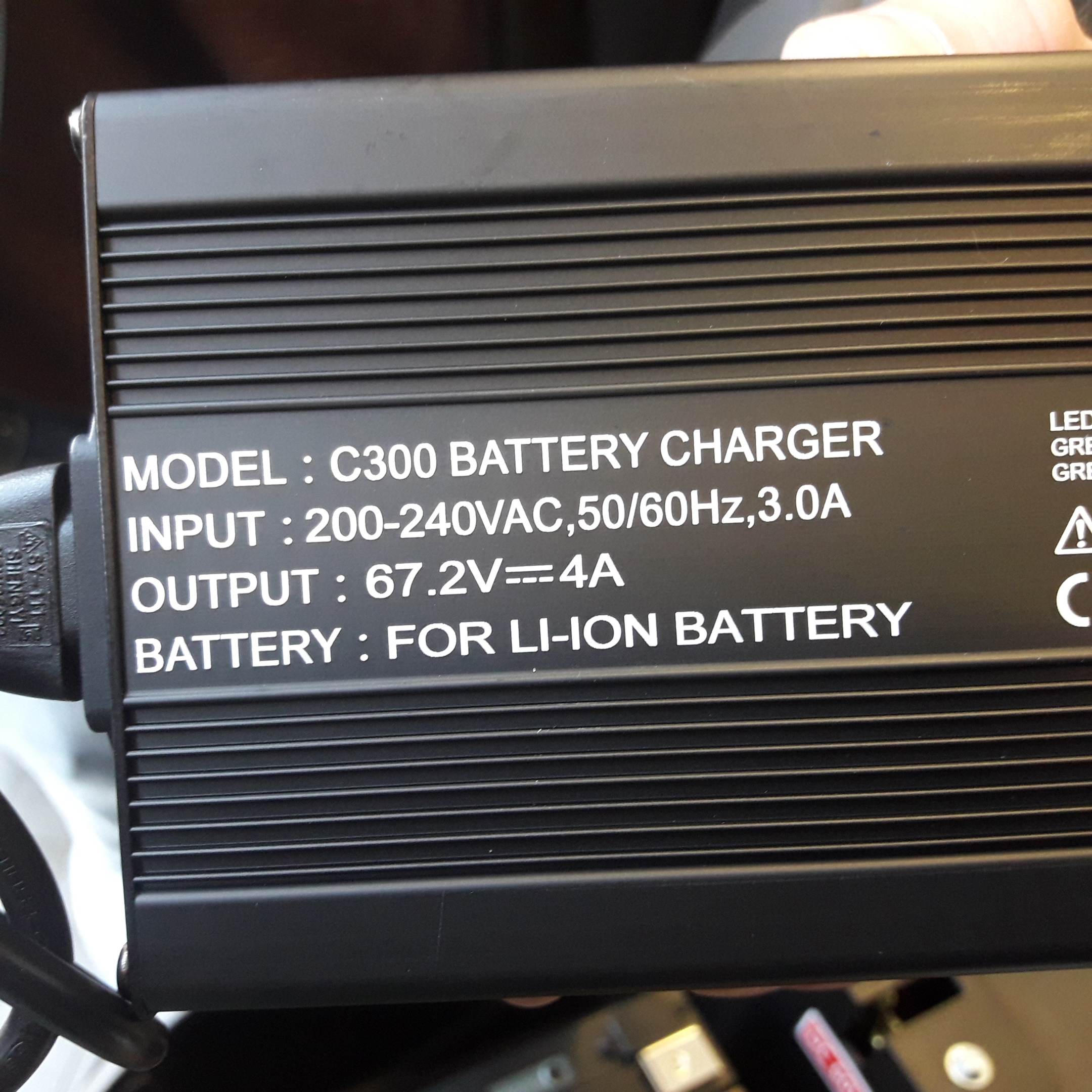

Welche Zellen sind in dem Liion Akku ( 60 V 20 Ah )? Welches BMS ist verbaut? Taugt das Ladegerät das, was es angibt zu können?
Auch eine Mail an ATU brachte keinen Erfolg. Kann mit evtl. jemand von Euch anhand der Fotos weiter helfen ??? Zumindest vielleicht eine Richtung geben , in der ich recherchieren könnte ? Google ist da genau so schlau wie der ATU Mitarbeiter.

Ladegerät scheint mit 4A akzeptabel zu sein - wohl ohne PFC. PFC steht für Power Factor Correction und bedeutet Leistungsfaktor-Korrektur. Die Leistungsfaktor Korrektur wird eingesetzt, um die Nachteile von Schaltnetzteilen auszugleichen.
Eingang 230V * 3A = 690VA. Ausgang 67,2V * 4A = 269W. Ist halt China-Standard.
Im Akku werden 18650 China Zellen verbaut sein. Also keine Marken Zellen von LG, Pannasonic oder Samsung. Fang heute an zu sparen, damit du dir in 2 Jahren einen neuen Akku kaufen kannst.

Eine Blindleistungskorrektur wird nicht von dem Versorgungsunternehmen gefordert. Jedenfalls nicht für Kleinverbraucher.Peter51 hat geschrieben: Do 11. Apr 2019, 19:18 Ladegerät scheint mit 4A akzeptabel zu sein - wohl ohne PFC. PFC steht für Power Factor Correction und bedeutet Leistungsfaktor-Korrektur. Die Leistungsfaktor Korrektur wird eingesetzt, um die Nachteile von Schaltnetzteilen auszugleichen.
Blindleistung muß kein normaler Stromkunde bezahlen, solange dieser einen alten und üblichen Zähler betreibt. Es gibt allerdings eine Verordnung, wo die Energieversorger gezwungen werden moderne Stromzähler einzubauen. Mit diesen kann man dann auch Blindstrom überwachen, später Kostenpflichtig machen, und ach Wunder, Steuern darauf zu erheben. Die bei uns verwndeten Ortsnetztrafos, welche alle im Dreieck / Stern - 11 - Betrieb sind schlucken diese Blindlasten problemlos. Zudem erhöhen diese Regelungskomponenten in den Geräten extrem den Preis, und das Gewicht derselben.

Die aufgenommene Scheinleistung sollte nicht wesentlich größer sein als die abgegebene Wirkleistung. Das LG scheint mir aber noch akzeptabel.
Sorge bereiteten wir die 18650er China Zellen. 2.000mAh 2.200mAh? Fast alle Emco Roller Akkus sind defekt. Einige Unu Akkus sind im 3. Jahr defekt.

Vorgeschrieben ist nicht etwa eine (aktive) PFC, sondern die Einhaltung eines Grenzwerts für die Oberschwingungsströme auch für Kleinverbraucher in der DIN EN 61000-3-2. Diese Grenzwerte sind, je nach Geräteklasse, unterschiedlich streng. Und daher auch die ständigen Verweise auf Computernetzteile, die sich (gemeinsam mit TV-Geräten) in einer "strengeren" Kategorie befinden und zur Einhaltung der Grenzwerte fast zwingend (aber nicht unbedingt) eine aktive PFC benötigen. Das Inverkehrbringen von Geräten, die die Anforderungen der Norm nicht erfüllen ist innerhalb der EU zwar verboten, es gibt aber kaum Kontrollmechanismen.
Und "für umme" gibt es die Blindleistung auch für Verbraucher nicht: Sie führt zu Verlustleistungen in den Versorgungsnetzen, die wir wiederum über unsere Netzentgelte zahlen.
Ganz so ist es zum Glück nicht. Die Angabe von 3 A auf der Primärseite bezieht sich in der Regel nicht auf die durchschnittliche, sondern die maximale (sich wiederholende) Stromaufnahme. Das hat nicht zwangsläufig mit der Blindleistung zu tun. Ein unkompliziertes Beispiel: Stellen wir uns einen ohmschen Verbraucher, sagen wir eine 230-W-Glühlampe hinter einem idealen Phasenabschnittdimmer (ohne EMV-Filter, Schaltverlusten o.ä.) vor, dann hat der Dimmer auf der Primärseite die Angabe "230 V - 1,4 A", was selbst bei 100 % ED aber nur 230 VA entspräche. Reduzieren wir die ED des Dimmers auf 75 oder sogar 50 %, ändert sich an der maximalen Stromaufnahme nichts (weil die Amplitude ja weiterhin in jedem Zyklus erreicht wird), wohl aber an der durchschnittlichen Stromaufnahme (0,75 oder 0,5 A respektive) und die Eingangsleistung läge bei 173 bzw. 115 VA und entspräche jeweils der Ausgangsleitung in W.Peter51 hat geschrieben: Do 11. Apr 2019, 19:18 [...]Eingang 230V * 3A = 690VA. Ausgang 67,2V * 4A = 269W. [...]
Einen Wirkleistungsfaktor < 0,5 haben selbst billigste China-Lader nicht. Jedenfalls nicht unter Nennlast.

1. Nun, auf dem Typenschild sind ja die Nennbetriebsdaten aufgedruckt. Aus der aufgenommen Scheinleistung S und der abgegebenen Wirkleistung P läßt sich die aufgenomme Blindleistung Q leicht berechnen:
S = Wurzel aus ( P² + Q²) umgestellt Q = Wurzel aus (S² - P²) = 635VAr cos phi = P/S = 269W/690VA = 0,39

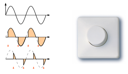

2. Lichtdimmer Hier haben wir es mit Phasenanschnitt zu tun = nichtsinusförmiger Strom, der sich nach Herrn Fourie zerlegen läßt. Der cos phi gibt nur das Verhältnis P/S der Grundwelle an. Zieht man die Harmonischen mit ein (Oberschwingungsblindleistung) ist lambda phi zu ständig. Aber das spränge den Rahmen des Forums.

2. Das Dimmer-Beispiel sollte zeigen, dass es (obwohl es keine Phasenverschiebung und keine Blindleistung gibt, die zurück in's Netz gespeist wird) keinen Sinn macht, die maximale Stromaufnahme zur Berechnung der durchschnittlichen Leistung heranzuziehen.
Für den Phasenanschnittsdimmer findest Du in der Wikipedia ein entsprechendes Beispiel. Obwohl (nach meinem Beispiel) 1,4 A aufgedruckt wären, kommt man zu dem Schluss, dass für den Dimmer S = P und nicht etwa S = 230 V * 1,4 A = 322 VA gilt. Genauso ist es, für den Fall dass das besser vorstellbar ist, wenn der Dimmer nicht die Phasen an- oder abschneiden würde, sondern nur jede zweite, dritte oder vierte Vollwelle eingeschaltet wäre...

Woher kommt denn das Gerücht das nur jede 3. oder 4. Halbwelle an- oder abgeschnitten wird, oder sollte es heißen nur jede 3. oder 4.Vollwelle abgeschaltet wird?
Das ist blanker Quatsch. Wir funken mit unseren Handys mit mindestens 2,4GHz, und unser Netz stellt 50Hz zur Verfügung.
Wieso sollte die Spannung mit dieser kleinen Frequenz nicht regelbar sein?
Richtig ist, das die komplette Spannung, und damit die volle Leistung nicht erreicht wird. Die Blindströme kommen von kapazitiven und induktiven Lasten. Diese lassen sich nicht vermeiden. Denn rein ohmsche Lasten gibt es eigentlich gar nicht mehr. Selbst Elektroherde werden elektronisch gesteuert.
