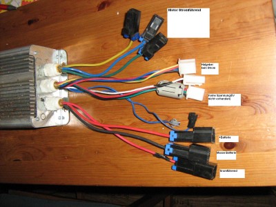

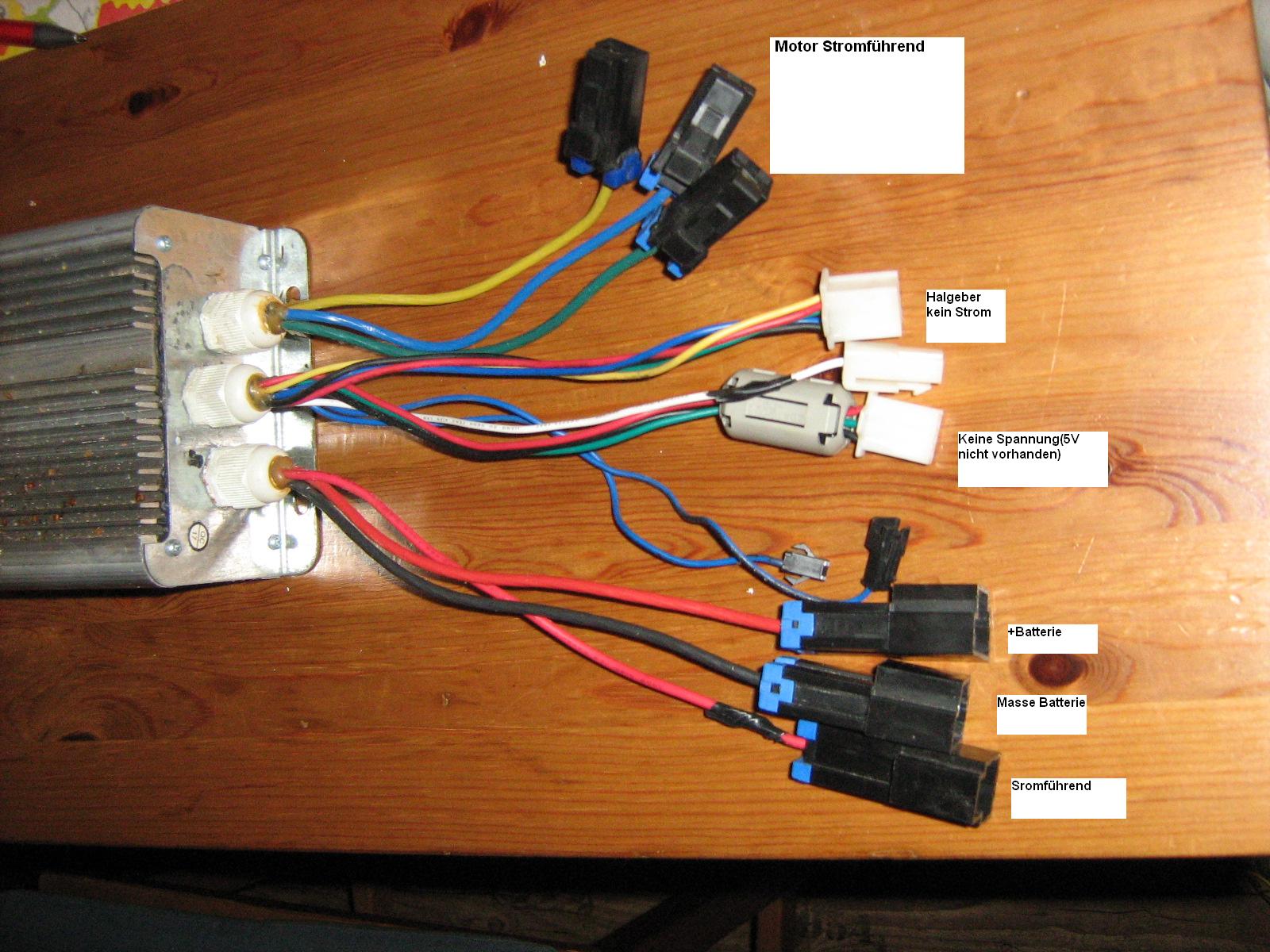

Anbei ein Bild vom Controller mit beschriftung,ausgebaut.Wieder einbauen ist kein Problem

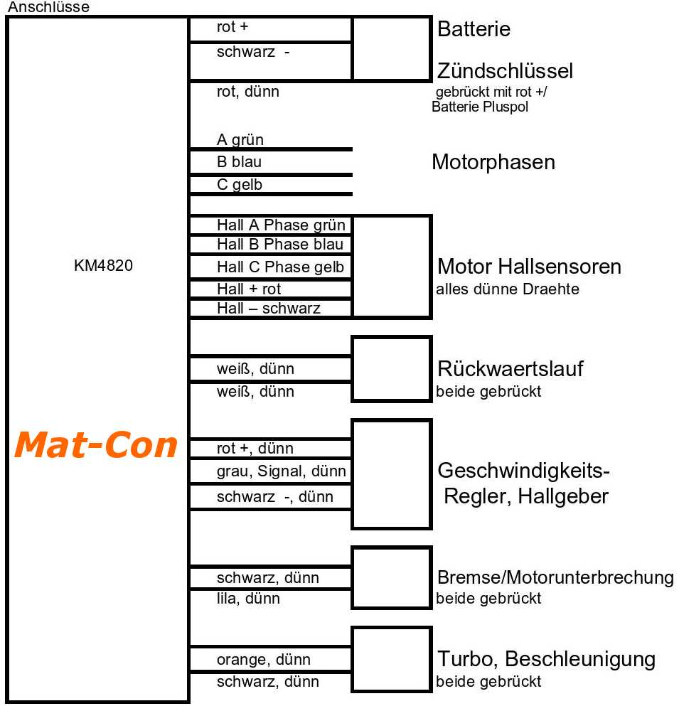

Ohne Gewährleistung, vielleicht ist dies schon einmal ein Gerüst und hilfreich....

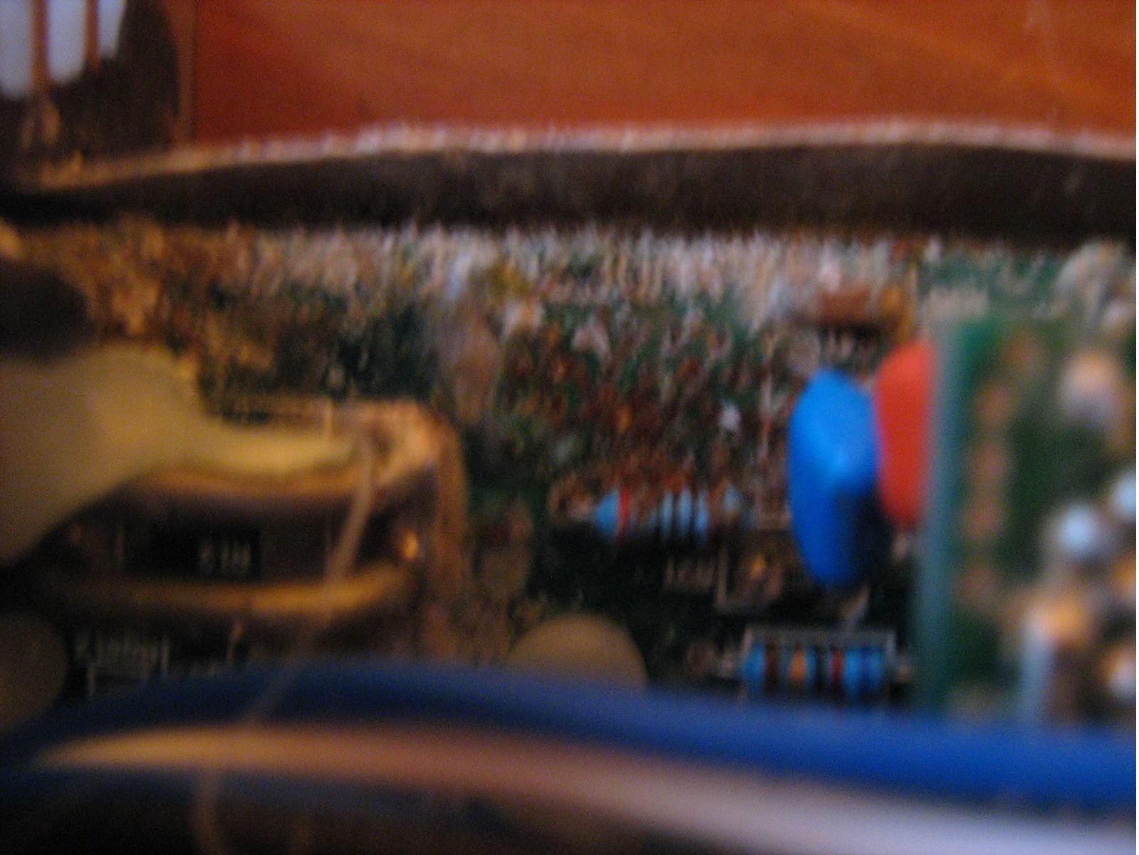

Ich denke zu 100% hin.Hier 2 Fotos vom Innenleben(tod)
