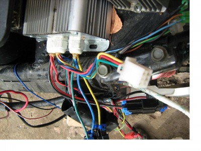

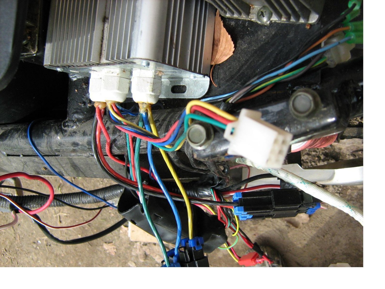

Weder am Gasgrif noch am Controller liegen 5V an.
Anbei ein Bild vom Controller,hoffe das war das richtige Kabel,ist das einzige mit 5 Kabel,rot-schwarz,gelb,grün,blau.
- Beiträge: 8864
- PLZ: 14***
- Wohnort: bei Berlin
Re: Seeyes Roller läuft nicht mehr
Wenn jetzt nicht noch ein Fehler im Kabelbaum ist (den man vor weiteren Investitionen gewissenhaft ausschließen muß), würde ich ein paar Ergänzungstests angehen, bevor der Controller getauscht wird:
- kommt die Versorgungsspannung an?
- kommt eine Spannung vom Zündschloss an?
Den Kabelbaum sorgfältig auf Knick- und Quetschspuren abprüfen, notfalls die Kabel auf Durchgang prüfen. Die Funktionsfähigkeit bei Linksanschlag deutet da auf einen Fehler hin. Das Fehlen der 5V deutet deutlich auf einen Fehler des Controllers hin, sofern Zündschloss und Versorgungsspannung ok sind. Bevor ein Austauschcontroller frittiert wird, sollte der Kabelbaum als Fehlerursache oder Fehlererzeuger ausgeschlossen sein.
