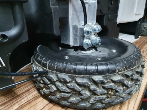

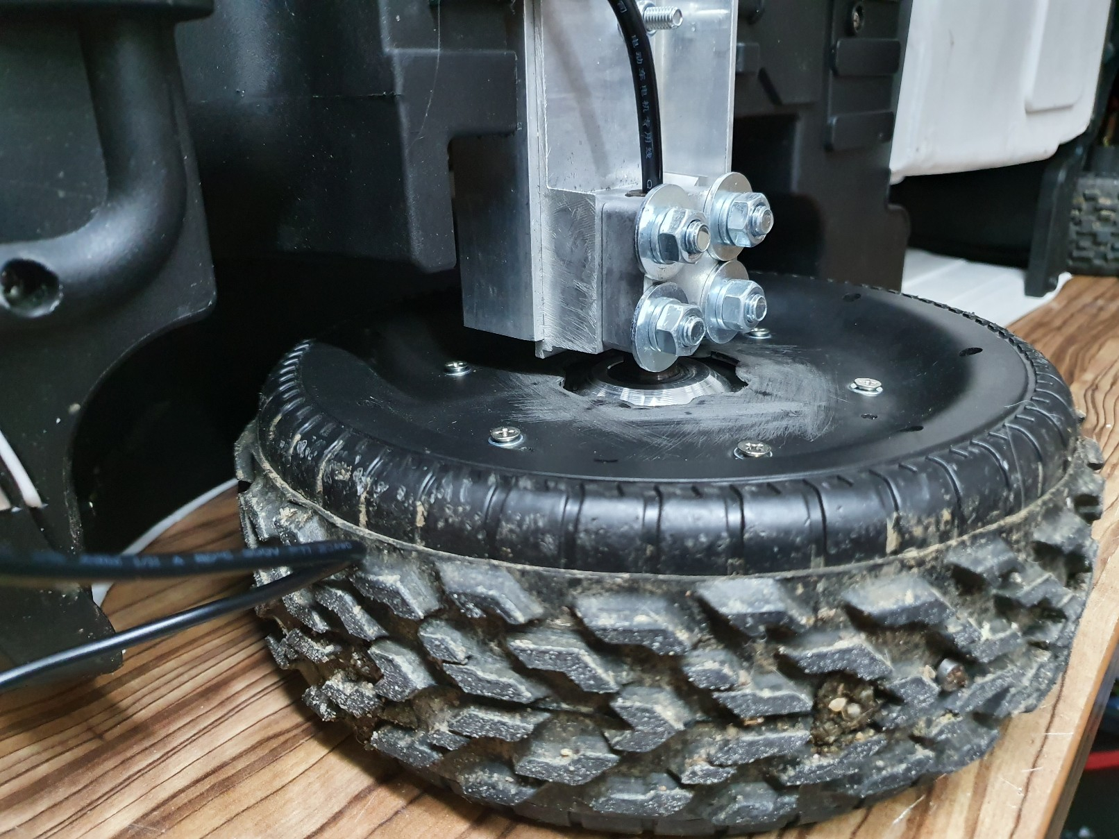

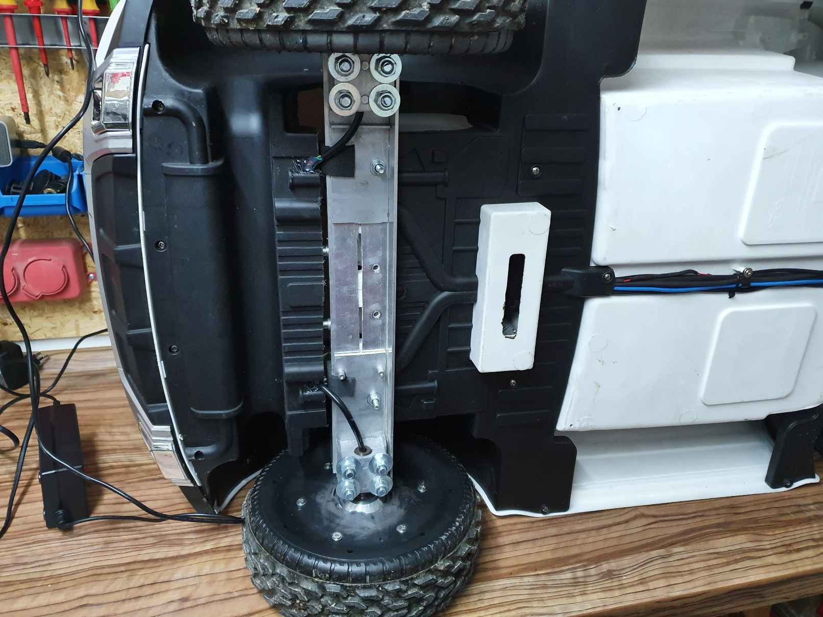

Also ich werde es mal mit einer Scheibenbremse versuchen. Man hat halt auf der Achse vom Hoverboardmotor nicht viel Platz zur Verfügung, da man ja noch den Halter nedenken muss. Hier noch mal ein Bild von dem Halter.
https://www.google.de/search?q=hoverboa ... rljmTsv0SM
Eventuell kann ich den Halter noch um 5mm kürzen. Ochvwerden mir das nochmals genauer anschauen und als Mass nehme ich mal meine Scheibenbremse vom Fahrrad.
Der Hebel wie vom Kettcar wäre dann wirklich die letzte Option.

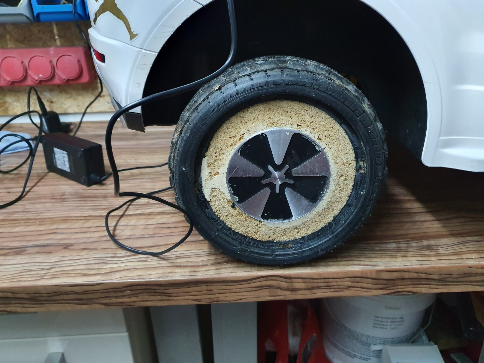

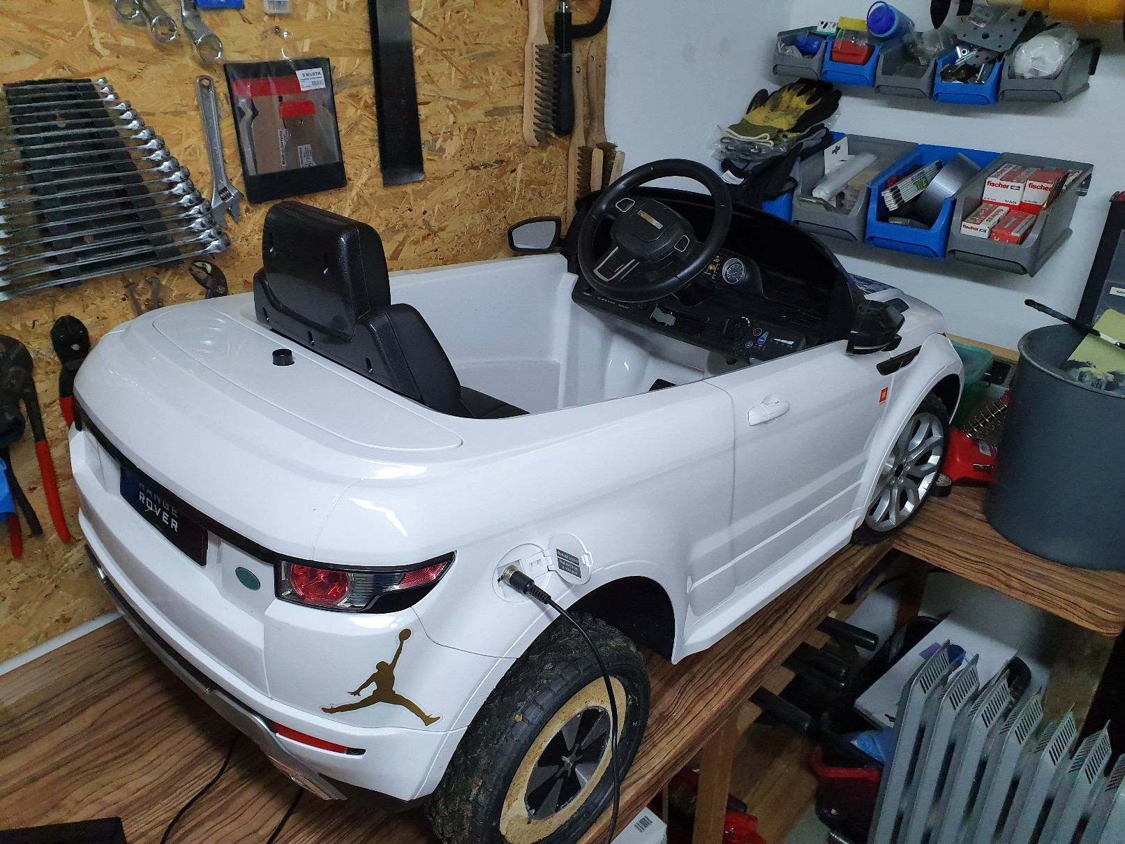

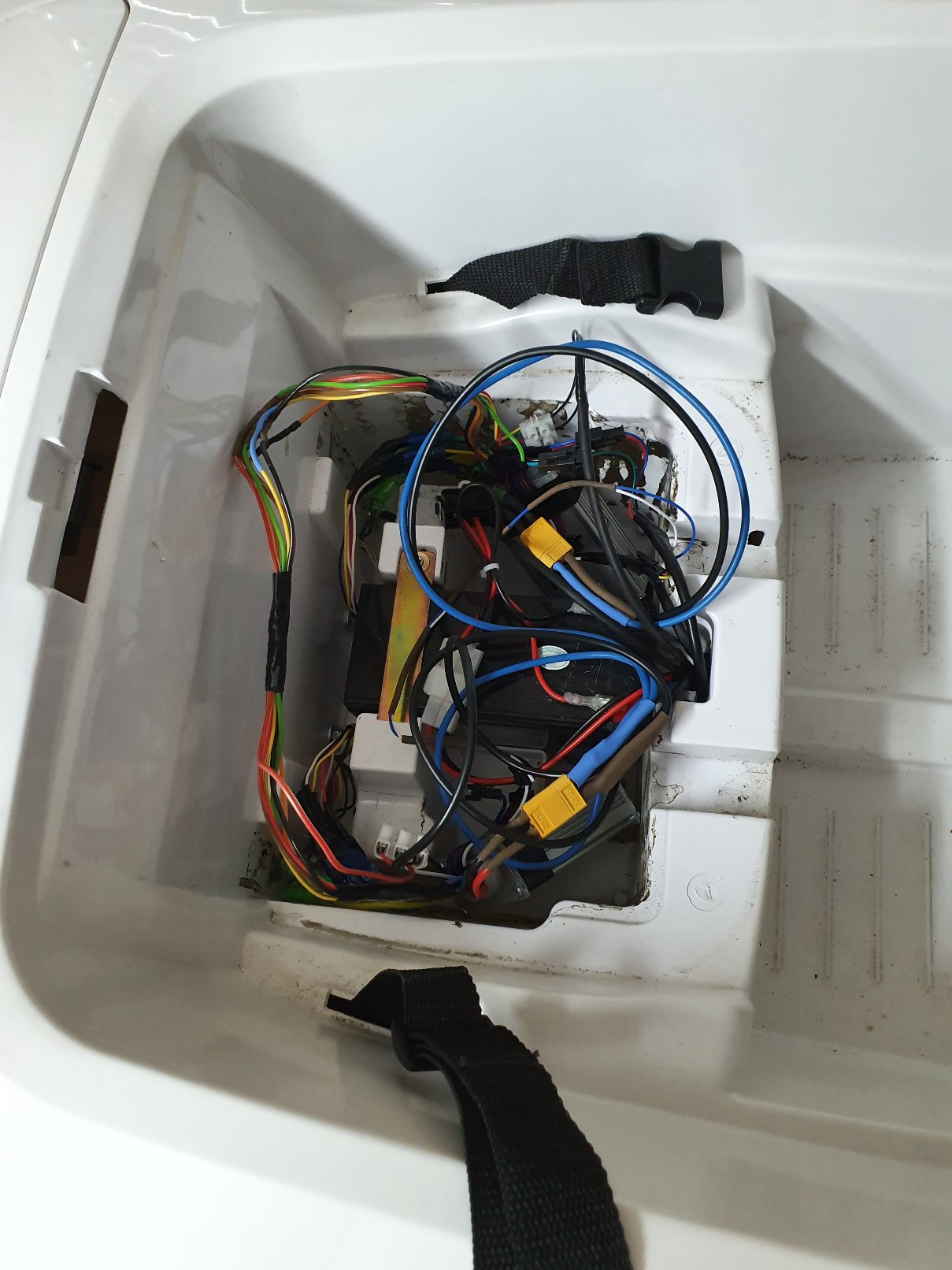

So hier mal noch ein paar Bilder. Ist alles aber erst mal zusammengebaut um zu testen. Die Schönheits-OPs kommen dann wenn alles läuft wie es soll.
- Dateianhänge
- Hier sieht man das nicht wirklich viel Platz ist zwischen Rad und Halter für die Scheibenbremse. Die Scheibe könnte ich aber mit etwas nacharbeiten drauf bekommen. Nur die Bremsbacken machen mir noch etwas Kopfschmerzen. Da habe ich noch keine 100% Lösung wie und wo ich die montiere. Bin aber zuversichtlich das ich da auch noch ne Lösung finde

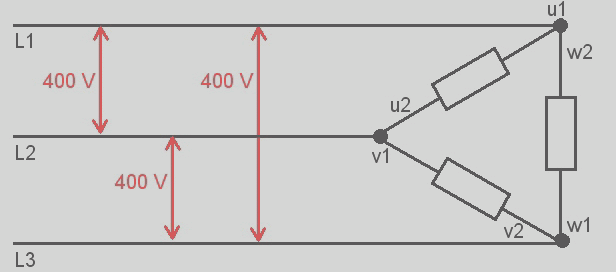

Dein Motor ist ja wenn er gedreht wird nicht's anderes als ein Dynamo, z.B. Fahrrad.. Er dreht leicht wenn er nicht belastet wird und um so schwerer desto mehr Last ( z.B. Glühbirnen ) dranhängt.
Stark vereinfacht sieht dein Motor so aus. Wenn du dort wo 400V steht jeweils eine Glühbirne über einen Kontakt schaltest bremst der Motor ab. Das blöde ist du brauchst insgesamt 6 Kontakte die alle gleichzeitig schalten müssen oder ein Relais mit 6 Kontakten.. Alternativ könnte man auch eine Drehstrom Graetz Brücke nehmen, dann würde man mit 2 Kontakten hinkommen, aber das wird dann ein schon langsam elektronisch.. Die Glühbirnen wären zum Beispiel als Bremsleuchten nutzbar.
Gruß Hanne

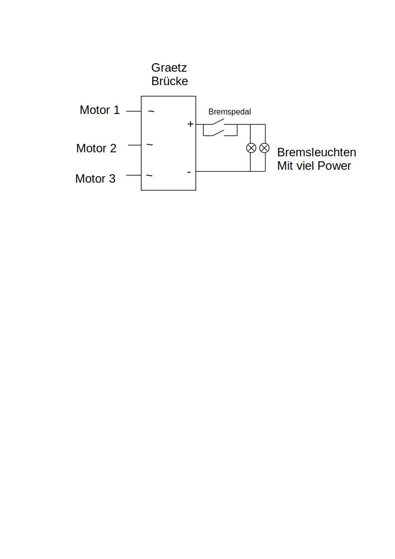

Re: Motor an Kinderelektroauto Umbauen
Ich würde es wahrscheinlich so lösen.
https://www.ebay.de/itm/2-teilig-1200V- ... SwBKBcnb~H
Das Ganze ist für ein Rad dargestellt. Je mehr Kontakte und Glühbirnen parallel geschaltet werden desto sicherer wird es. Funktionieren sollte es auch mit einem Kontakt und einer Glühbirne. Du kannst auch LEDs nehmen zu denen noch Lastwiderstände parallel geschaltet werden. Wie hoch die Spannung ist die deine Motoren bei einer Vollbremsung erzeugen weiss ich leider nicht, wichtig die Spannung der Glühbirnen sollte höher sein.
Gruß Hanne
Gruß Hanne
Hallo Hanne,
vielen Dank für die Skizze und den Link. Das werde ich mal so probieren umzusetzen.
Zwei Fragen hätte ich da noch.
Die Motoren haben ja 3 Phasen welche in die Controller gehen. Gehe ich von den einzelnen Phasen dann mit einer Art Abzweig an die Graz Brücke oder wie das Teil in deiner Skizze heißt?
Und was für Glühbirnen nehme ich da am besten? Die einzelnen Motoren haben glaube ich jeweils 250 - 300 Watt.
Erzeugt der Motor dann nicht die Leistung beim Bremsen? Weil dann müsste ich ja pro motor mal min. 4x 60Watt Glühbirnen verbauen
. Du hattest ja geschrieben die Leistung sollte höher sein. Ich kann doch da keine Glühbirnen reinschreiben welche man in normale Lampen dreht!
Sorry für die Frage aber ich hatte bereits zu Anfang geschrieben das Elektrik nicht gerade mein Fachgebiet ist.
Genau du schaltest die Graetzbrücke mit den 3 Wechselstromeingängen parallel zu den dicken Motorkabeln. Die Glühbirnen hatte ich nur als Idee da man sie auch gleich als Bremslicht verwenden könnte. Das könnten schon normale Haushaltsglühbirnen sein bloß die Bauform ist nicht so toll.. Wieviel Leistung bei welcher Spannung entsteht kann ich nicht vorraussagen. Hängt auch an Geschwindigkeit und Gewicht deines Autos.. Ich würde mal schauen was im Haushalt so rumliegt und das dann ausprobieren. Rein theoretisch könnte man den Strom auch in die Batterie zurückspeisen aber da bin ich mir nicht sicher was passiert wenn man Bremse und Gas gleichzeitig betätigt und ob die Batterie den eventuell hohen Strom verkraftet.
