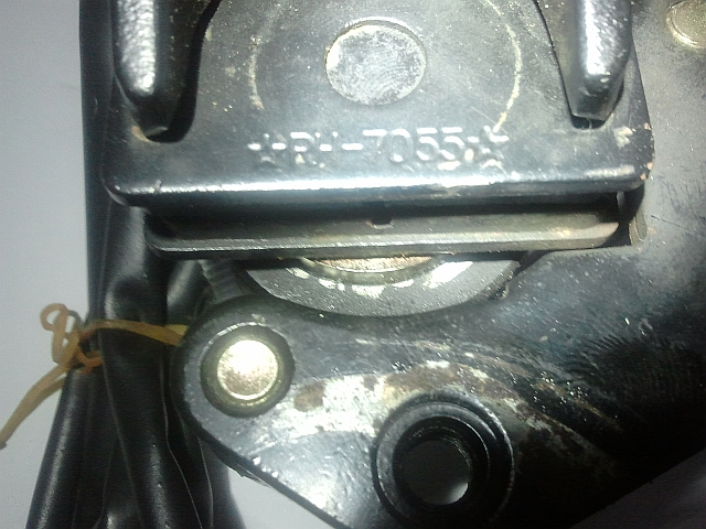

Wo liegt denn der Druck vom Kolben auf den Belägen auf? Auf dem einen Foto weiter vorne von den ausgebauten Belägen sieht es ja so aus als ob nicht die ganze kolbenfläche anliegt, sondern nur die äußeren Millimeter in Form eines rings und gerade die Stelle unten wo die Druckübertragung mangels auflagefläche nicht geht die einpressungen besonders markant sind.
Sollte diese Konstruktion so gewollt sein, Chapeau liebe Konstrukteure und Asche auf mein Haupt dass ich den Sinn dahinter nicht verstehe..
@herby87:

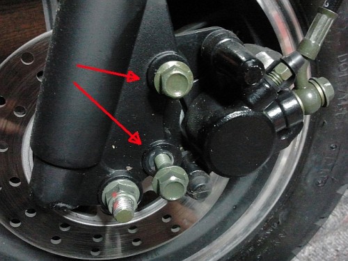

Hmm, verstehe ich nicht ganz so. Ausbau der Beläge in weniger als 5 Minuten, ohne Krampf !herby87 hat geschrieben:...Ich kann nur sagen, dass ich ziemliche Probleme beim Einbau der Bremsbeläge hatte...
> Werkzeug liegt bereit, war glaube ich eine 12´er Nuss und ein 4´er Inbusschlüssel >
Diese zwei Schrauben löst du Dann hast du den kompletten Bremssattel in der Hand
Jetzt reicht es eine der "Aufhängungen" mit dem Inbusschlüssel rauszudrehen Wenn es etwas schwer geht, dann drück etwas auf die Beläge, somit nimmst du die Spannung von der Schraube
Nun kannst du beide Beläge ganz locker schräg aushängen
Aufpassen, dass dir nicht das Federblech raus fliegt, wenn doch, so ist es drin Einbau umgekehrt, nicht schwer und ganz schnell zu bewerkstelligen ...
Viel Spaß beim nächsten Mal

Der Druck erfolgt komplett mittig auf der Bremsbacke, obwohl halt einige wenige Millimeter vom Kolben in der Luft hängen.Constructor hat geschrieben: Wo liegt denn der Druck vom Kolben auf den Belägen auf?
Ich hatte diese Bild auch nur deshalb gezeigt, weil wir auf der Suche nach Alternativ - Belägen waren, und die von LUCAS sind kleiner und somit würde der Kolben noch weiter in der Luft hängen. Ob die dann dem Bremsen schaden würden kann ich nicht sagen. Ich kann aber sagen, dass die jetzigen Bremsbeläge wunderbar bremsen !

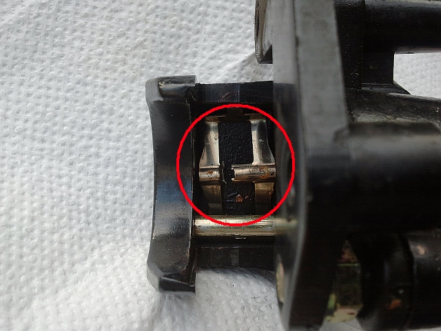

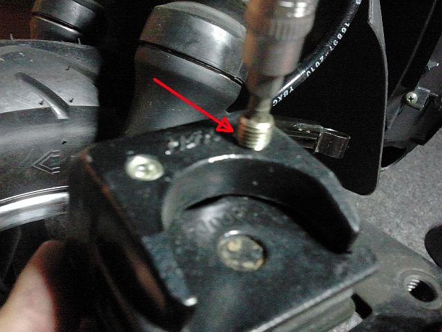

Der Ausbau der Bremsbeläge ist wie xinoip beschreibt einfach und tatsächlich in 5 Minuten zu erledigen, Probleme hatte ich beim Einbau der Bremsbeläge in den Sattel, die Feder blieb nicht in der vorgesehenen Position, warum auch immer. Diese Montage hatte ich übrigens nicht allein gemacht, sondern zusammen mit Mathieu von unu. Aber vielleicht hat in unserem Fall irgendetwas mit der Feder nicht gestimmt.

Da staune ich jetzt aber, wahrscheinlich hattet ihr nur einen schlechten Tag
Ich habe den Sattel immer so wie auf dem Bild gehalten, somit liegt die Feder ganz ruhig unten.
Wenn vorher nur EINE der Inbusschrauben raus gedreht wurde, dann konnte ich die Beläge in die noch verbliebene einhacken und somit hielten die Beläge die Feder immer in Position.
