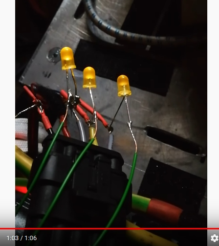

es ist zum aus der Haut fahren,
bei näherem Betrachten gibts wohl doch eine Position, bei der alle drei Sensoren "HIGH" melden.
Siehe Video....
https://www.youtube.com/watch?v=czfixh4wDBo
Der Controller unterbricht den Test dann natrülich sofort mit Fehlermeldung, was im Grunde ja auch richtig ist.
Gefühlt fehlt da 0,1mm das der eine Sensor dann abschaltet.....
Wenn man den Motor mit der Hand dreht, bekommt man den fast nicht in die Position das alle drei Sensoren zusammen leuchten.....
Kann man bei den Sensoren denn etwas tricksen?
zb. mit nem Kondensator dazwischen, das der um den Hauch später schaltet??
Oder gibts am Controller was, wie man diesen "hauch" von Fehler umgehen kann??

Wenn Du dagegen den Motor zerlegst und Rotor vom Stator runter drückst könntest Du den betreffenden Magneten mittels leichter Hitze herauslösen. Jedoch nicht über 130°C, sonst droht dauerhafte Entmagnetisierungsgefahr, da wir nicht wissen, wieviel Dysprosium die Magnete intus haben, was die Temperaturfestigkeit von NdFeB Magneten erhöht bis jenseits 150°C. Dann könntest Du mit einem hochfesten Epoxidharz und links und rechts zwei Abstandshaltern (ggf. zwei Streichhölzer) den Magneten wieder einkleben.
Dann sollte dieser Überlappungspunkt behoben sein, aber an diesem Punkt wird es immer etwas Unruhe und ggf. zyklische Geräuschbildung im Motor geben.
Oh Mann, die Chinesische Fertigungsqualität hat da wohl wieder voll zugeschlagen... Ist das ein Quanshun Motor (QS), oder von einem andern Motorhersteller?

Noch ne Frage zum Controller.
Braucht der Sabvoton die Sensoren im 120° abstand oder kann der abstand auch kleiner sein, also zb alle drei sensoren innerhalb 120°.
Würde mir nämlich ein externes board bauen, und versuchen das irgendwie zum laufen zu bringen.

Der Motor sollte auf jeden Fall einen elektrischen Hallsensorenphasenwinkel von 120° haben. Wenige sind für 60° ausgelegt. Es gibt 6 Kombinationen für die Hallsensorenausgänge. So lange durchtauschen bis der Hallsensortest mit okay endet.
Des Weiteren gibt es 6 Kombinationen für die Motorphasenkabel. Unter Umständen mußt du alle 36 Kombinationen durchspielen. Einmal wird er vernünftig linksherum und ein anderes mal vernünftig rechtsherum laufen. Insgesamt wird er wohl 4-mal drehen.

Das mit den Kombinationen ist mir schon klar. Hilft aber leider nicht, wenns zwei Positionen bei einer Umdrehung gibt, an welcher alle 3 Sensoren ein HIGH Signal erzeugen.Peter51 hat geschrieben: So 9. Aug 2020, 19:55 Der Motor sollte auf jeden Fall einen elektrischen Hallsensorenphasenwinkel von 120° haben. Wenige sind für 60° ausgelegt. Es gibt 6 Kombinationen für die Hallsensorenausgänge. So lange durchtauschen bis der Hallsensortest mit okay endet.
Der Controller macht dann den test natürlich nicht fertig und spuckt einen Hallsensor Fehler aus.

Sorry, ich frage nochmal: Du bist sicher, dass der Motor 120grad Phasenwinkel hat und nicht doch 60? Dann wäre es in der Tat eine sehr unsaubere Positionierung der Magnete bzw. Hall-Senssoren...

Nun, fast alle Drehstrommotoren sind 3-Phasenmotoren. Selbsverständlich sind die 3 Phasen um 120°verschoben. Der Strom fließt ja nicht nur vorwärts durch die Spulen sondern auch rückwärts - man spricht von einer 6-fach Kommutierung (Stromwendung). Dies kann man mit einem 120° Hallsensorenphasenwinkel erreichen oder seltener mit 60°.
Nur bei einem 2-poligen Motor sind die Hallsensoren räumlich und elektrisch um 120° versetzt (120° Hallsensorenphasenwinkel).
