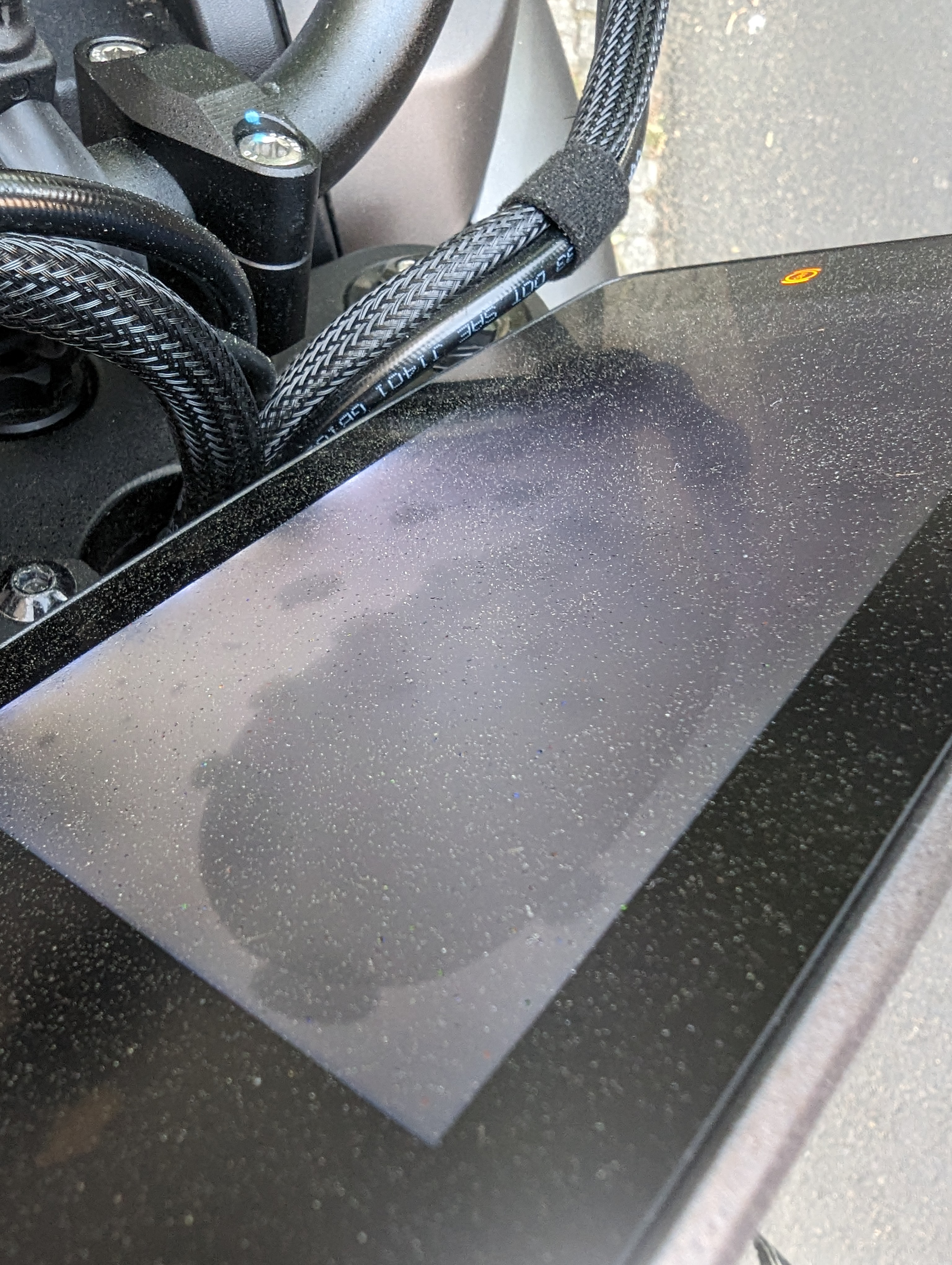

Rey hat geschrieben: Do 13. Jul 2023, 23:10 Mich hat es jetzt auch erwischt. Mein Display ist defekt. Die Hintergrundbeleuchtung flackert. :evil:
Oh man Rey, mein Beileid :| zumindest weiß ich jetzt, dass ich nicht der einzige bin... auch wenn es keinen von uns beiden hilft. Ich hatte mir auch das Display ganz genau angeschaut, aber nicht wirklich was gesehen. Wie man bei mir gut sehen kann, ist es sehr mittig, was auf den Stecker schließen lässt.
Meine ist seit dem 05.06. in der Werkstatt und laut letzten Stand wird es noch zirka 2-3 Wochen dauern :twisted:

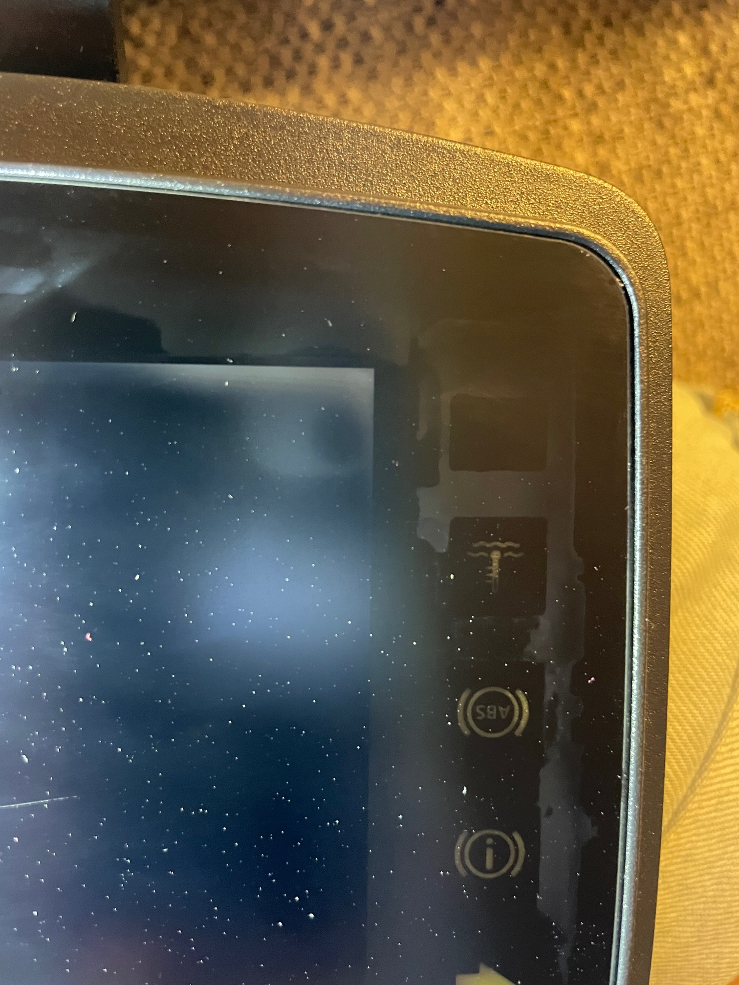

Ach so Stivikivi,ne da hat du mich missverstanden. Mir gefallen die kleinen Zeros nicht. Darum ist das keine Option für mich.
Ich weiß was du mit dem Adapter meinst , damit hätte ich sogar leben können. Ist wirklich nur das Design.
Zurück zum Thema .
Ihr seht hier wie sich der Kleber langsam auflöst.
Das ist schon ein schwererer Fehler . Man kann nur hoffen das da an den neuen Displays was modifiziert worden ist.
Sonst wird das Problem wohl immer wieder auftreten .
Beiträge: 8861
PLZ: 14***
Wohnort: bei Berlin
Re: Alrendo Bravo - Gemeldete Mängel
Beitrag von STW »
Sieht so aus wie eine typische Verklebung beim Smartphone. Nur dass hier andere Witterungsbedingungen, Temperaturen und UV-Strahlung herrschen. Dasi gibt dann Lücken, und durch die Kapillarwirkung zieht Wasser rein.
Aber evtl. ist es möglich die Verklebung im Backofen "gängiger" zu machen, so dass man mit einem Faden die Klebeschicht durchdringen kann und dann das ganze von oben nach unten zerlegen könnte.
