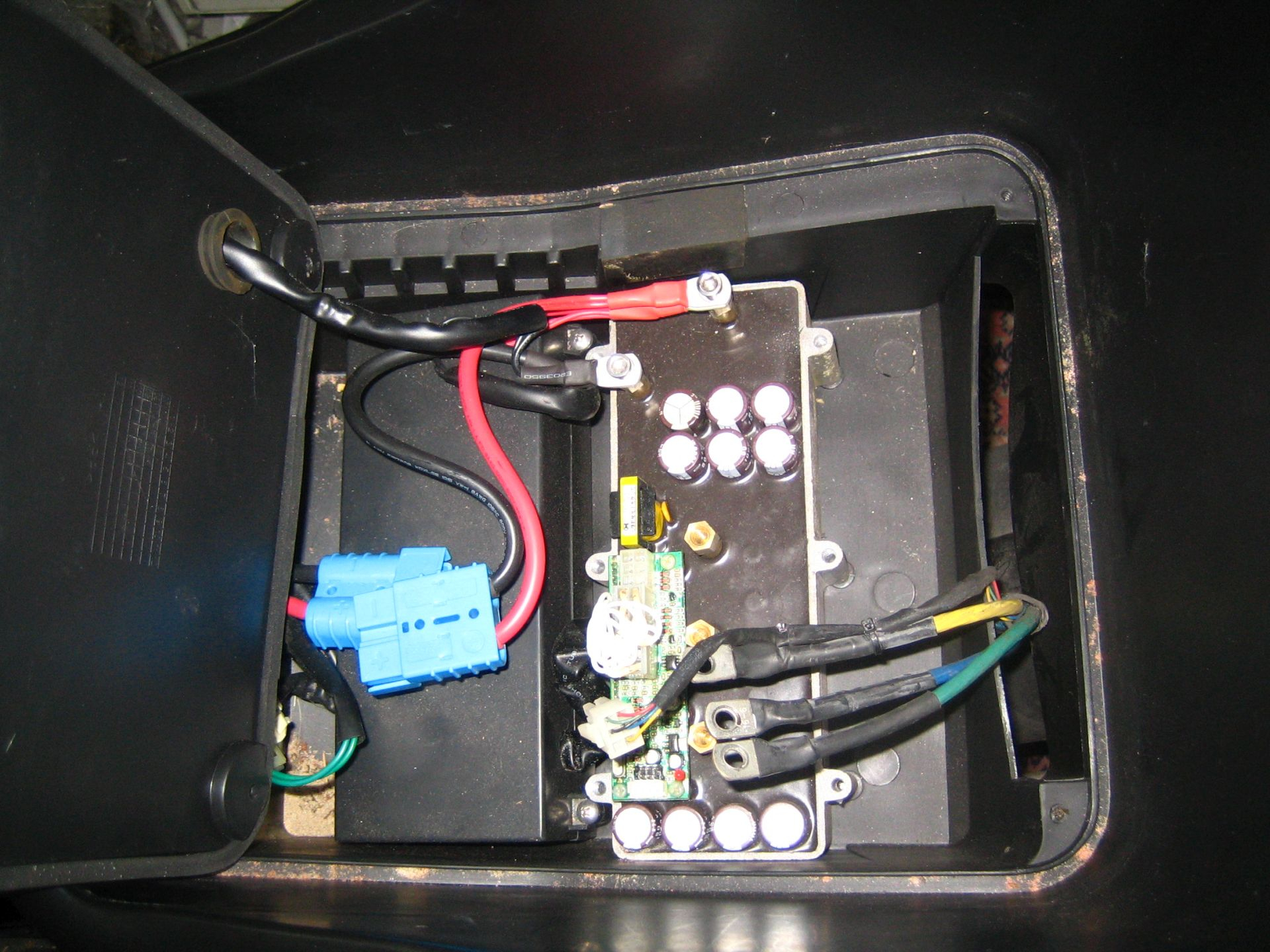

Der SVMC72200 ist sicher ein schöner Controller. Nur mit 280mm Länge paßt er nicht mehr unter die Zwischenplatte im Helmfach. Der Controller mit dem meisten Dampf war wohl der Sevcon Gen 4 size4 in den schwarz-orangenen E-Mäxen Bj. 2011. Bei meinen zwei Umbauten bin ich ja auf 72V gegangen. Bei den SVMC/SSC72150 bin ich nicht über 105A Batteriestrom gekommen. Der maximale Batteriestrom ist sicher auch vom Motor abhängig. Der ältere SVMC beschleunigt besser als der SSC. Beide Controller schaffen aber über echte 80km/h.
Ich hoffe, dass mein neuer Votol 150S unter die Zwichenplatte paßt. Ich hatte erst etzt gesehen, dass der neuere 150/2 kürzer baut - aber vielleicht ist auch weniger drin.
Auch ein Sinus-Controller gibt Spannungsrechtecke (PWM sinusbewertet) auf den Motor. Integriert man die Kurve über die Zeit kommt ein Sinus heraus. Die Spulen im Motor sorgen für einen sinusförmigen Strom, so dass eine Messung mit einer AC Stromzange legitim ist. Sevcon war 2010 wohl der erste mit Advance Flux Vector Control, die anderen nennen es FOC.

Ja, das mit der Größe vom SVMC72200 ist so ein DIng, aber müsste stehend ganz unten ins Batteriefach passen.
Bei den beiden 72150 nicht über 105A ist aber schon schwach wenn man bedenkt das sie mit 150A angegeben sind.
Aber besser wie wenn man 125A von 150A programmiert und dann auf einmal 177A anliegen. (obwohl ein Emax mit fast 9 KW schon geil ist)
Beim folgenden Beschleunigungstest machte es plop und es haben sich 4 MosFets verabschiedet (Toschiba 120V)
ausgewechselt lief wieder... und programmiert das er nicht über 120A geht aber die anderen MosFets hatten wohl doch auch einen schuss.
Beim nächsten Beschleunigen ging er in rauch auf diesmal hat er auch die Platine in Mitleidenschaft gezogen.
Von nun an werden in einem Controller immer alle MosFets gewechselt.

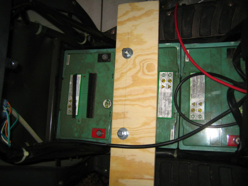

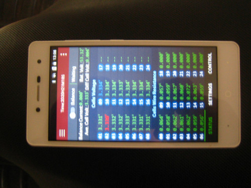

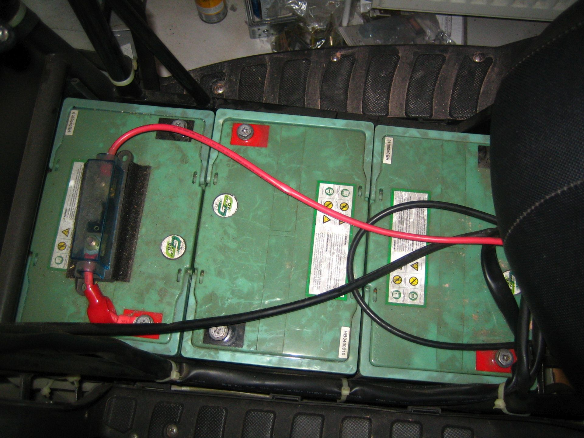

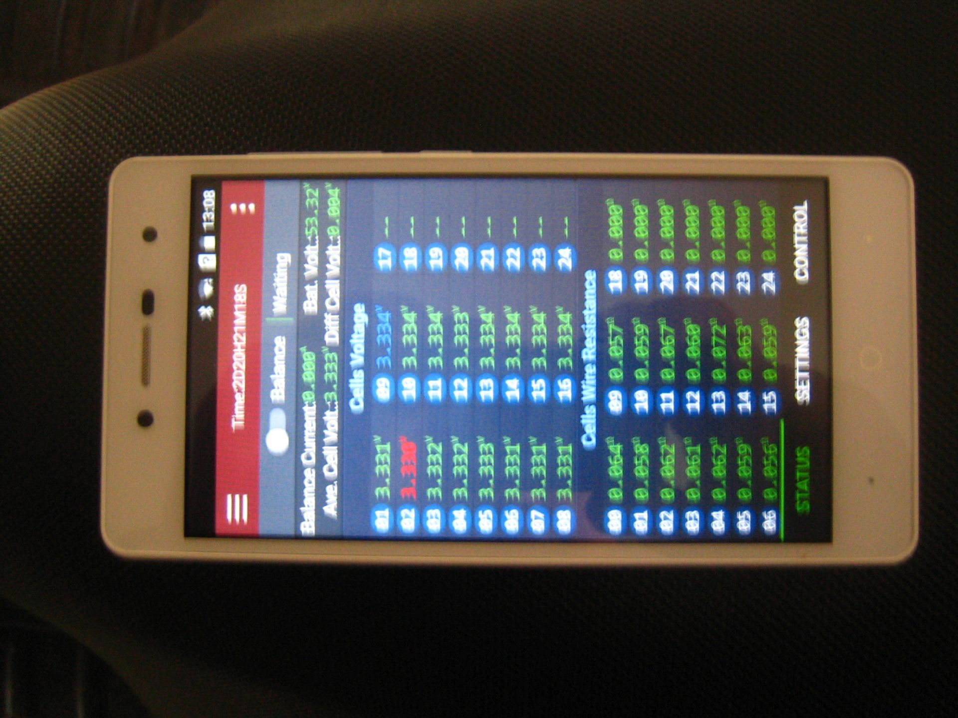

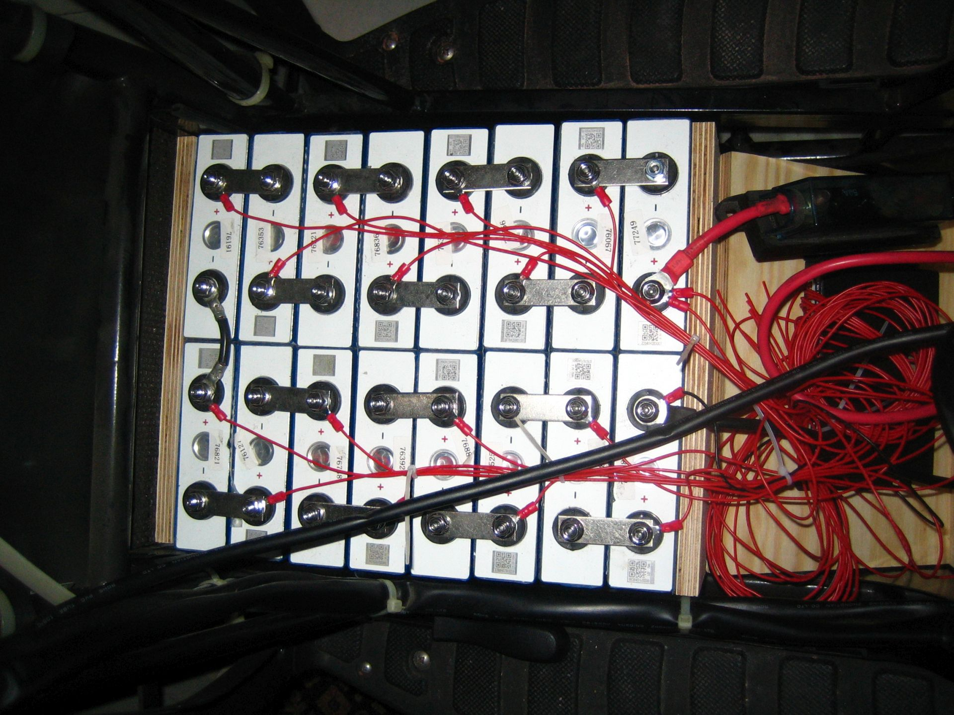

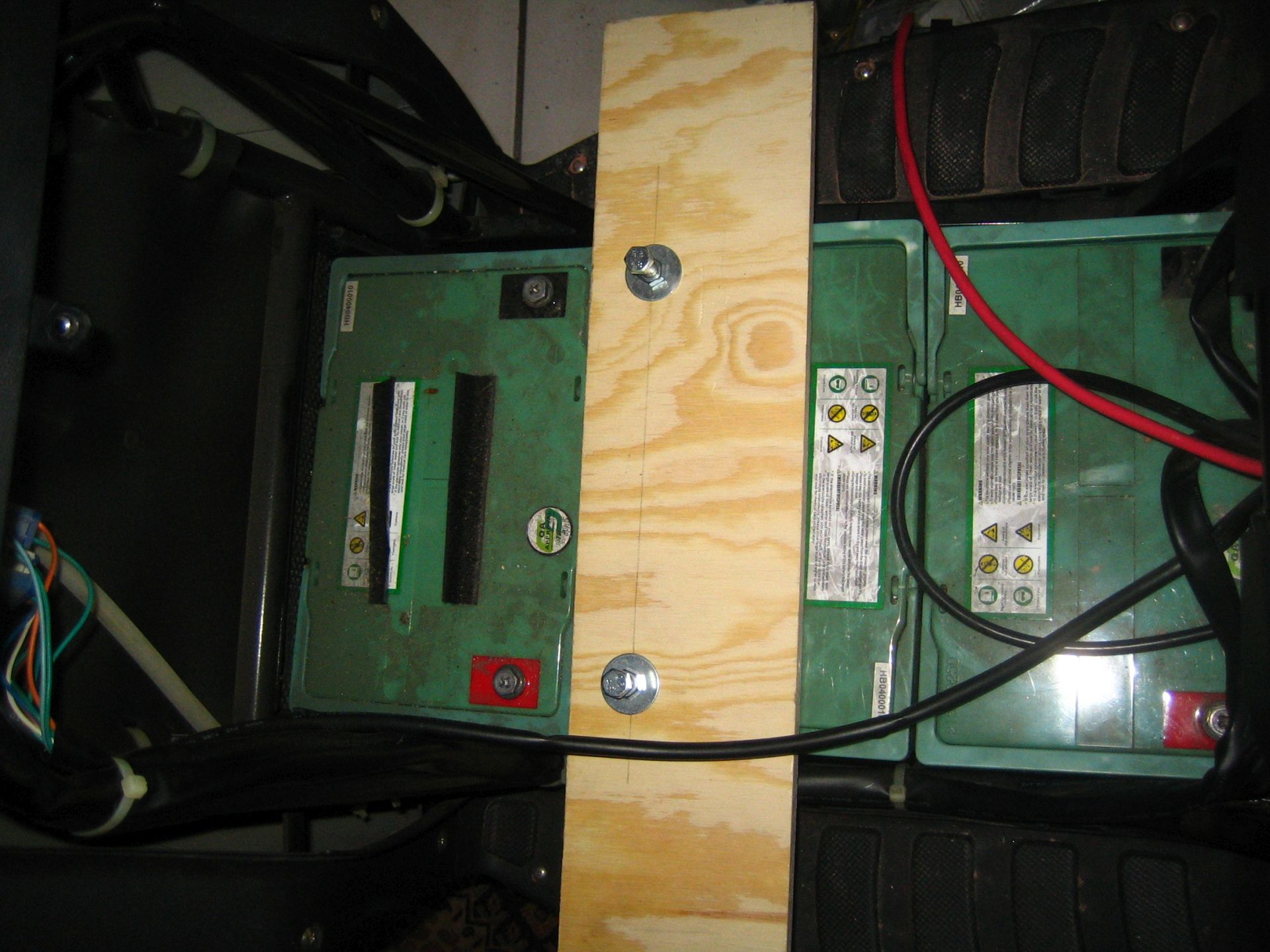

E-Max 110s Wochendprojekt:
Zuerst müssen die alten Greensaver Bleiklötze ausgebaut werden. Wenn man mit dem Ausbau der 2. Batterie nicht weiter kommt hilft ein Brett. Auch die 4. Batterie ist mit Klettband am Batteriefachboden befestigt. Nach lösen der Motorphasenkabel und lösen einiger Schrauben kann man man das Helmfach ein wenig anheben. Dann kommen die 16 prismatischen LiFePo4 Zellen - 50Ah, 75Ah, 80Ah, 90Ah, 100Ah oder 105Ah je nach Geldbeutel und Reichweitenbedarf - in das Batteriefach. Es ist ein JK 1A 24S Balancer aus dem Rollerkarton verbaut - deswegen sind 8 Balancerkabel unbelegt. Das 15 bis 17S JK BMS kommt Mitte/Ende März. Der JK Balancer ist auf einem schrägen Sperrholzbrett montiert und spannt das Akkupaket. Zwischen den Zellen habe ich 0,75mm Makrolon, Polycarbonat zur Isolierung verbaut. Der Akkupack ist gut balanciert.
Für das Wochendprojekt müssen die Batteriezellen 8 Wochen vorher bestellt werden sowie ein (smartes BT) BMS. Wichtig ist auch die Initialladung auf 3,65V - dazu sind alle 16 Zellen parallel zu schalten.
Isoliert man alle Batteriepole bzw. versieht man den Batteriepack mit einem Deckel, bekäme man vielleicht auch eine TÜV Eintragung für den Lithiumumbau. Am Montag geht es mit dem nunmehr E-Max 110L und 64kg weniger Gewicht auf die Straße.....
