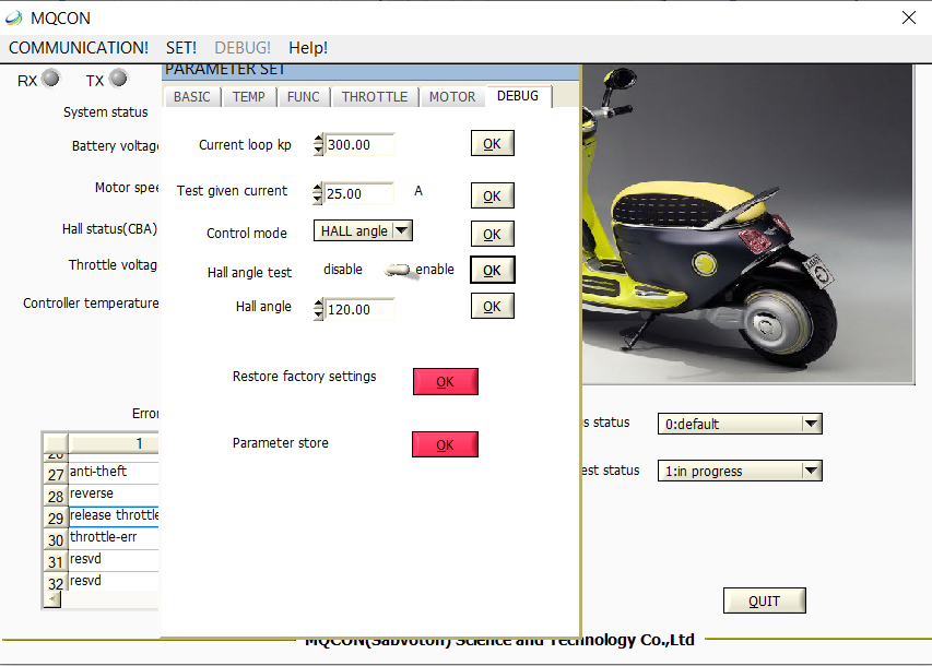

Hallo Peter,
haben heute mal versucht einen Hall-Test zu machen. Leider ohne positivem Ergebnis. Rad sollte sich ja beim Test leicht drehen, macht es aber leider nicht. Wir haben mit 15A angefangen und sind hoch bis 30A. Zeigt zwar an das er einen Test macht, kommt aber auch zu keinem Ergebnis (5min Wartezeit). Wir haben dann in der Beschreibung gelesen, das man 2 Phasen tauschen sollte, wenn der Test zu keinem Ergebnis führt. Sind damit die Batteriephasen gemeint oder die am Hallsensor?
Grüße
Grüße

Re: Sabvoton Controller Erfahrungen
Habe alles mal durchgetauscht, Motorphasen sowie Hall-Sensorphasen. Ergebnis NULL.
Unser Motor hat zwei Hall-Anschlüsse. Haben den 2. dann mal angeschlossen, dies ergab in der Error list = 13. Hall fault. Kann der Controller wohl nix mit anfangen! Den Test haben wir mit 30A versucht. Was können wir noch tun...
Drehrichtung geändert = kein Erfolg
2 x 36 Kombinationen (2 Hallsensoren) = kein Erfolg
Slothorpe angeschrieben = leider noch keine Rückantwort
Sind wir jetzt am Ende? Wir glauben nicht daran, das der Motor nicht funktioniert (hoffen wir zumindest).
Allen erstmal Dank und einen Guten Rutsch
So noch mal ein kleines Update:
Motor funktioniert, durchgemessen (0Ω) und mit einem anderen Controller (Golden Motor MX50-2D) zum drehen gebracht.
Also scheint das Problem am Controller zu liegen!
Am Controller liegen 51-52V an. Das Ignitionkabel habe wir auf Dauerplus am Controller selbst geklemmt (haben noch keinen Schalter). Die Versuche wurden am Anfang mit angeschlossenen USB-Kabel und später beim zweiten Hall-Sensor z.T. ohne durchgeführt. Die zweite LED blinkte dabei nie. Nur die Rote LED war an. Der Gasgriff ist an den normalen (ohne Bremssignal) Stecker angeschlossen. Mussten lediglich Signal und GND tauschen, ist beim originalen Controller (MX50-2D) anders herum. Was uns wundert, in der Software, das die Temperatur im Controller immer gleich ist (25°C, Außentemperatur 2°C
). Das er bei den Funktionen, abgespeicherte Werte wieder ändert. Wie z.b. Flux weakening immer wieder ein schaltet. Und wie bereits schon geschrieben, Throttle mid current (150A), nicht abspeichert. Und das alles obwohl wir jedes mal "OK" bestätigen + "OK Parameter store".
Nun ja, nächstes Jahr ist ja auch noch Zeit.
