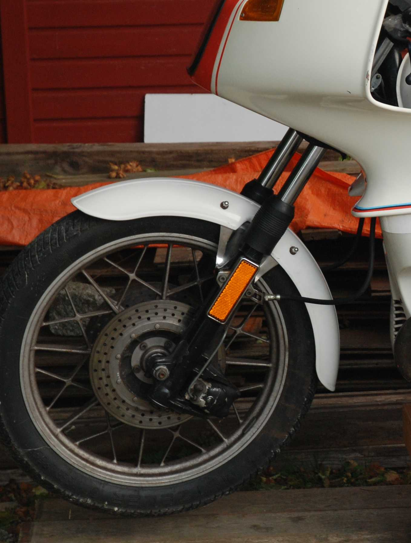

Wie man auf dem Bild sehen kann war es vor ca. 40 Jahren noch nicht "uncool" ein richtiges Schutzblech zu montieren.
Trotzdem hat meine BMW viel Dreck unter der Verkleidung abbekommen...
Und ein Schutz- ( Spritz- ) lappen aus Gummi ist "ultra uncool"!!!

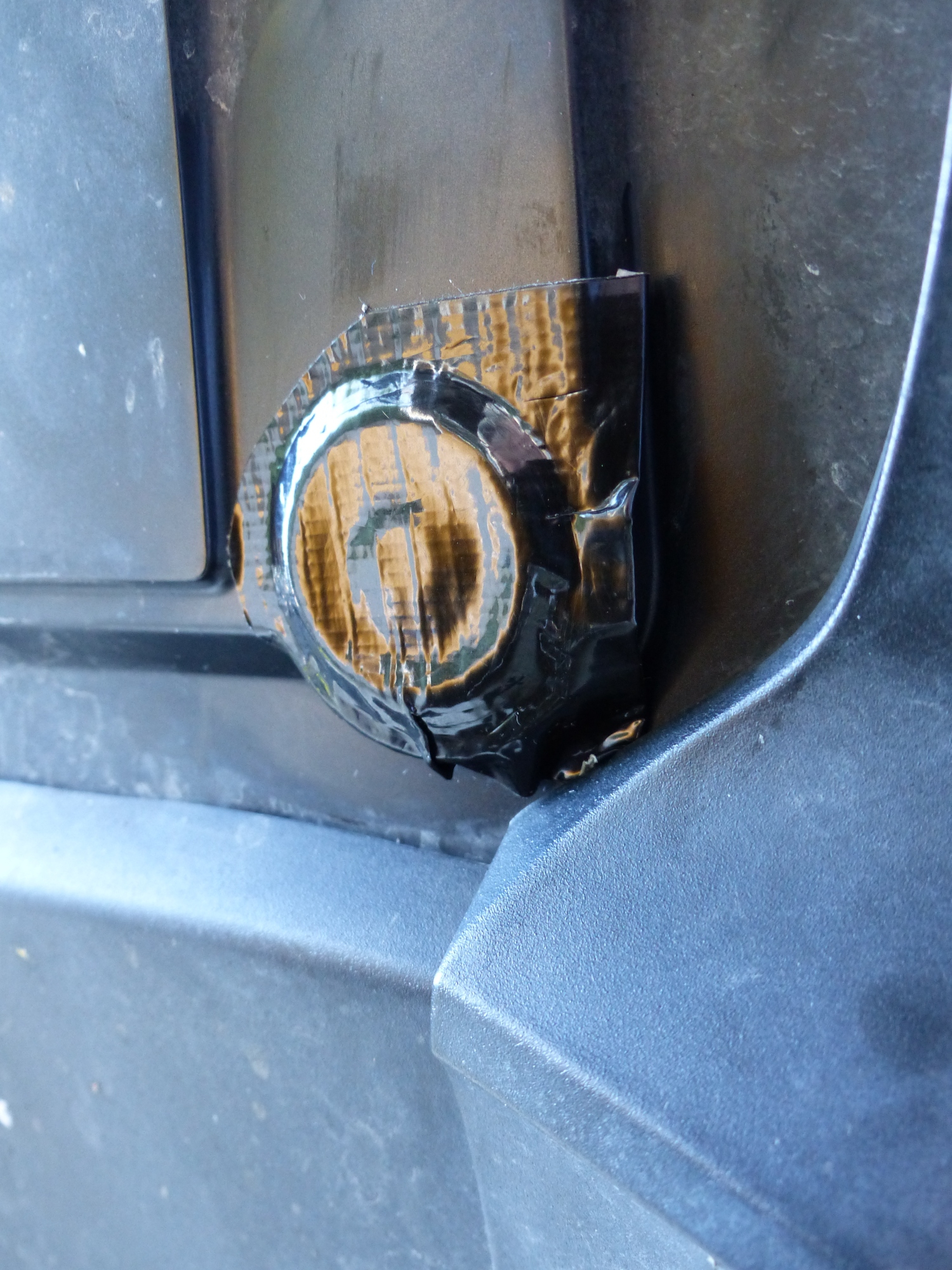

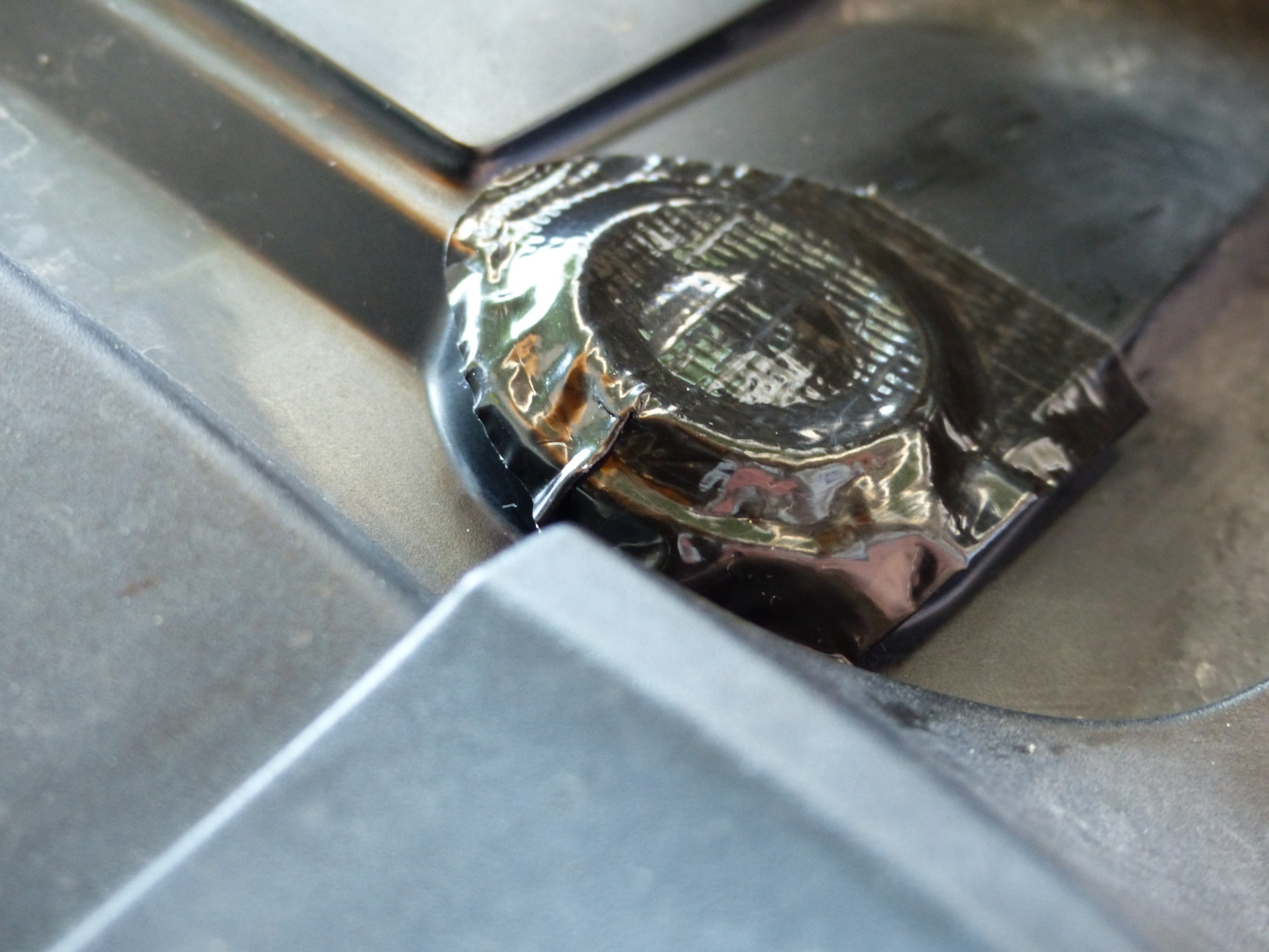

Dann kamen die Sonderleistungen, sprich Kleinzeugs und vor allem dem Isolationsfehler auf den Grund gehen und den BMS Gummistopfen abdichten, hier im Bild unten rechts zu sehen:
- Schrauben: wieder zwei normal-lange für die Klemmbrücke vom Lenker, die nicht mehr benötigten Klemmen für das Touring Windschild wurden abmachungsgemäß ins Tankfach gelegt, plus eine verlorene M5 Schraube vom Skidplate, wo der Lader drin ist: 4,20€
- Arbeitszeit für Kleinteilewechsel, Fehlersuche, angeblich Fzg. Abdichtung überprüft (Gimmideckel saß noch genauso locker im BMS Gehäuseloch wie vorher...). Logfiles gespeichert, Rücksprache mit Zero: 1,5h, 144,96€
Fazit: "Isofehler Zelle 27 und 28, kann nicht behoben werden, da intern im Akkupack"
Dass jede Zellspannung ihren Weg zur BMS Platine vorn an der Batterie findet und eine Befeuchtung derselben diesen Fehler auslöst scheint dem Herrn komplett entgangen zu sein. Denn den BMS-Deckel vorn an der Batterie kann man sehr wohl abnehmen (MONOLITH BMS COVER), aber dazu muss man Teilenummer 24-07674 SDS STUBBY CHIN CENTER (
), die Vorderverkleidung der Batterie, abnehmen. Laut der Explosionsdarstellung der 2017er Zero S ZF6.5 hat der BMS Deckel aber nicht einmal eine Abdichtung außen rum
Außer es wäre eine Dichtung im Deckel integriert, aber sowas traue den sonnigen Californieren fast nicht zu.
Ich habe jetzt mal in Eigenregie dem Gummistopfen ein Stück wasserfestes Panzerklebeband verpasst - vielleicht reicht das ja schon gegen die BMS Überflutung: Von schräg unten: Vielleicht sollte ich unten rum noch ein bisschen besser andrücken... Rechts habe ich ein Stück Klebeband umgeknickt, um es im Bedarfsfall auch wieder halbwegs gut abmachen zu können.

Feuchtigkeit scheint ins Akkupack rein zu gelangen, kommt aber so recht nicht wieder raus. Der Stopfen bei mir fiel fast von selbst ab, als ich ihn berührte. Dass der überhaupt noch drauf war! Wenn das der einzige Weg für das Wasser rein ist, dann muss es da auch wieder raus (dampfen). Vielleicht einen Katheter tief reinschieben und trockene Luft über Stunden einblasen. Wo bekomme ich trockene Luft her?
Nur so eine Idee.
