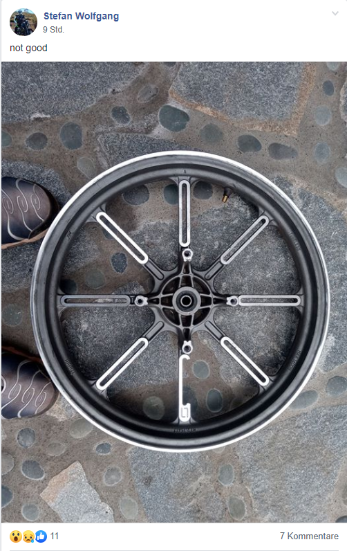

Könntet ihr bitte Bilder davon posten, wenn ihr aus FB ein beispiel nehmt. Wenn man nicht zufällig in der entsprechenden Gruppe ist, bekommt man nur einen Fehler angezeigt

Falls du dir das Profilbild vom Post bei FB genau anschaust wirst du merken, dass das Foto von escubic istMercutzio hat geschrieben: Mi 23. Okt 2019, 00:40 https://www.facebook.com/groups/2728925 ... 977972192/
Hab ich gerade bei fb gesehen

Ööhm…?! Selbe Speiche, selber Fahrer, sogar selbes Profilbild. Andere Plattform, ja, aber wo ist der Erkenntniszuwachs? (Oder sollte hier ein "zweiter Fall" angedeutet werden? Wenn ja: Fehlanzeige, sorry.)

Ich vermute mal, dass Mercutzio dachte es handelt sich hier um einen weiteren Fall. Darum ja mein Hinweis

Ah sorry, hatte Deinen Text überm Bild nicht gesehen. Genau mein Reden.
