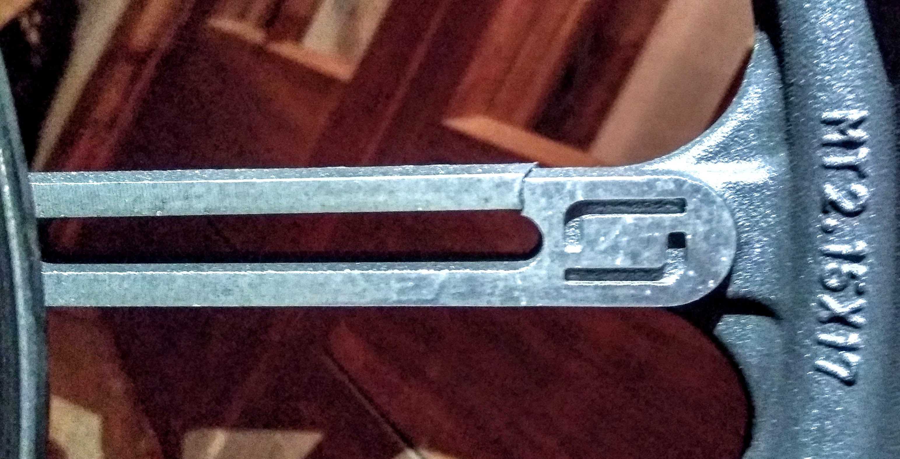

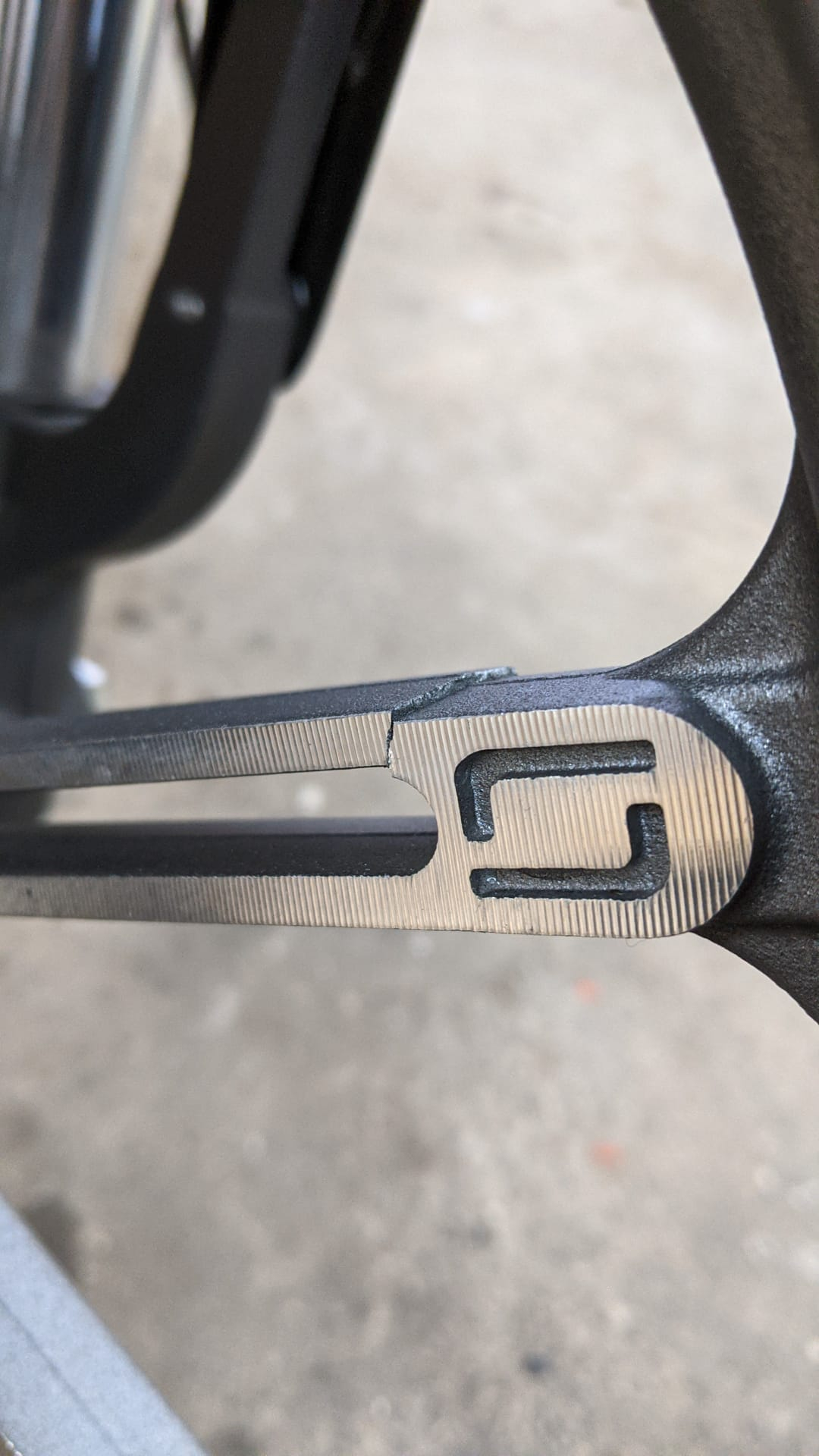

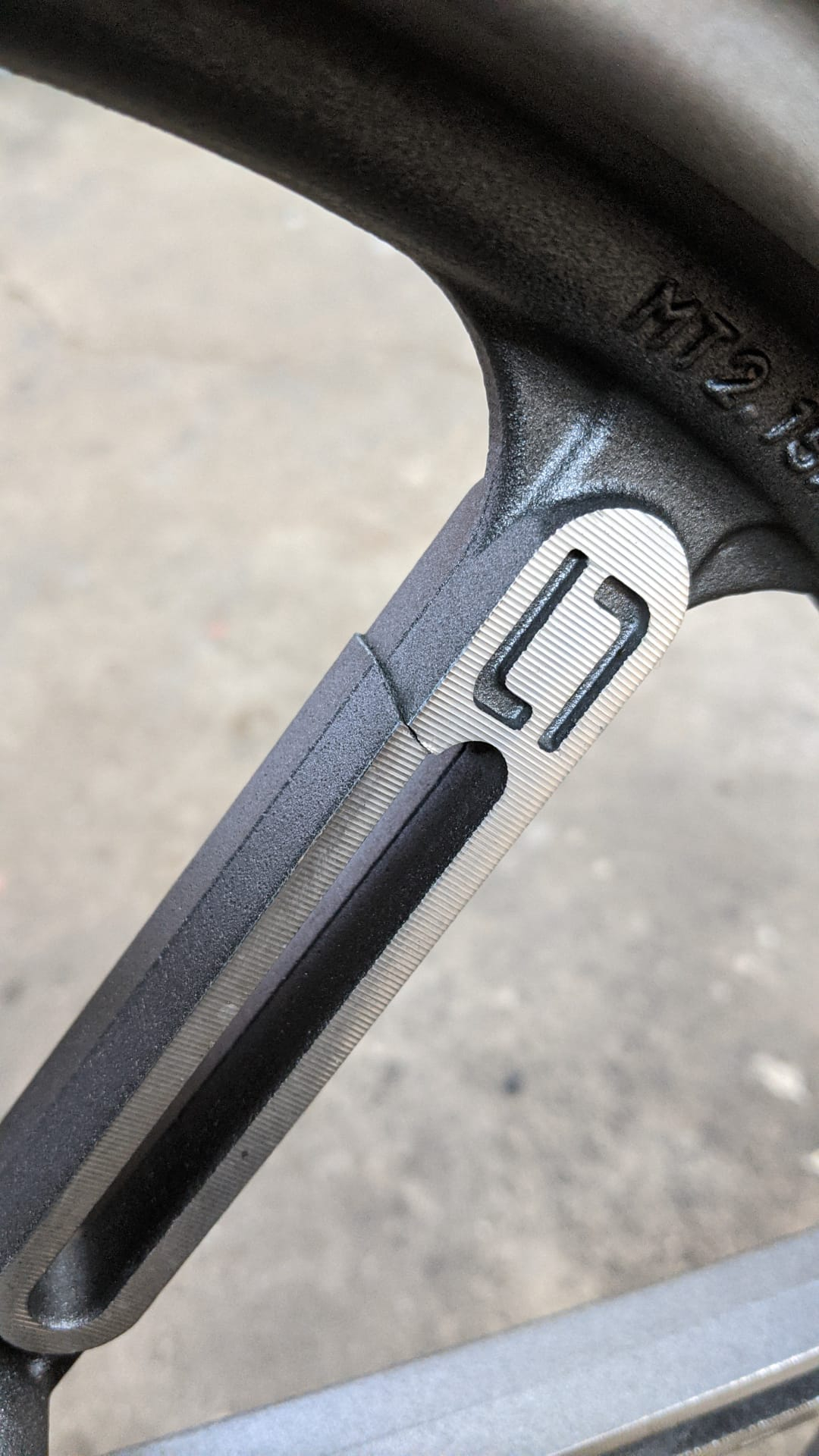

Eine "Speiche" der Alufelge am Vorderrad ist letzte Woche bei meiner TC gebrochen. Wahrscheinlich beim Bremsen bergab (wir haben hier vor dem Haus ein Gefälle von 23%).
Auf dem Bild scheint nur eine Elle der Speiche gebrochen zu sein, aber auch in der anderen Elle ist ein Haarriss der durchgeht.
Mir war zunächst nur ein metallisches Geräusch aufgefallen und dachte es ist die schleifende Bremse. Heute Abend habe ich den
Riss entdeckt. Es dürfte nur eine Frage der Zeit sein bis das komplette Vorderrad bricht.
Es ist eine der 4 Speichen an der die Bremsscheibe befestigt ist.
Und nein, ich hatte keinen Unfall, keine stumpfe Gewalt, keine Kollision, nada. Nur stark Bremsen um das 23% Gefälle runterzukommen.
