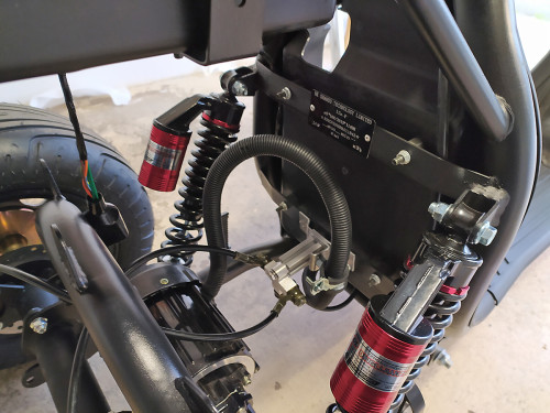

... und noch Hartschaum dazwischen !
Gruß Conny

PC-Shark hat geschrieben: Do 26. Jan 2023, 16:41
Die Bremsleitung habe ich mit Kabelbinder am Verteiler Loch und am Rahmen festgemacht.
Das Stromkabel ist bei mir nicht so lang das es baumelt.
tgsrt hat geschrieben: Fr 27. Jan 2023, 11:58
Alles was irgendwie rumbaumelt mit Kabelstrapsen sichern, so haben wir es auch gemacht.
Kabelstrapsen werden auch zukünftig eins Deiner wichtigsten Werkzeuge sein .
Danke, für die Infos.
Was für eine Einigkeit bei der Verwendung von Kabelbindern. Da es offensichtliche keine herstellerseitige Befestigung
gibt, muss ich eine eigene Befestigung erstellen oder mich der Forumslösung anschließen.

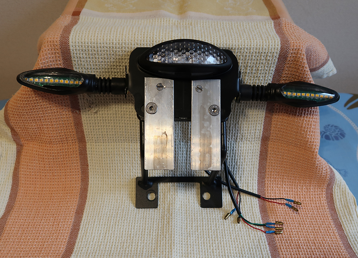

Gestern war der Rückleuchten – Kennzeichenhalter dran:
Irgendwie passt dieser nicht zum Mopedschild, zudem kann das Kennzeichen sehr nah man dem Korb bzw. an dessen
Stelle die geplante Dalken Box ran. Also Halter gedreht, einen Teil abgesägt, zwei Alu- Streifen zur Kennzeichen
Befestigung angeschraubt, (die Alu-Streifen werden durch Kennzeichen verdeckt) fertig.
Das Gute bei der Halterung sind die Leuchten, alle mittlerweile in LED :D

ich kann nach dem Zusammenbau des CP-3 sagen: ohne Werkzeug und ein paar Grundkenntnissen in Mechanik nicht
ganz so einfach. Heute habe ich einen Zusatzhalter für das Motorkabel und den frei fliegenden Bremsverteiler aus
Material - Restanten gebaut (siehe Bild), ein Punkt abgearbeitet.
