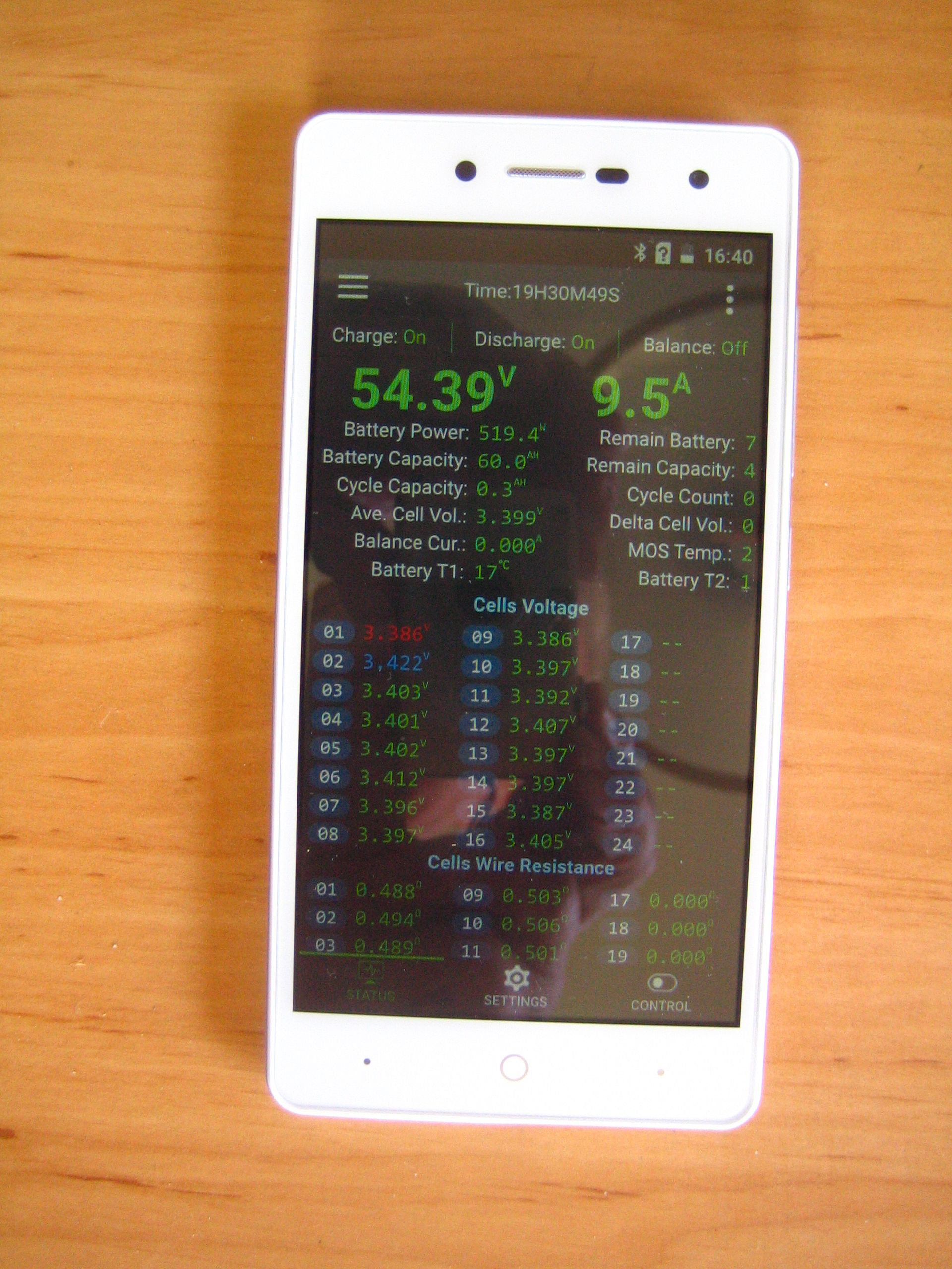

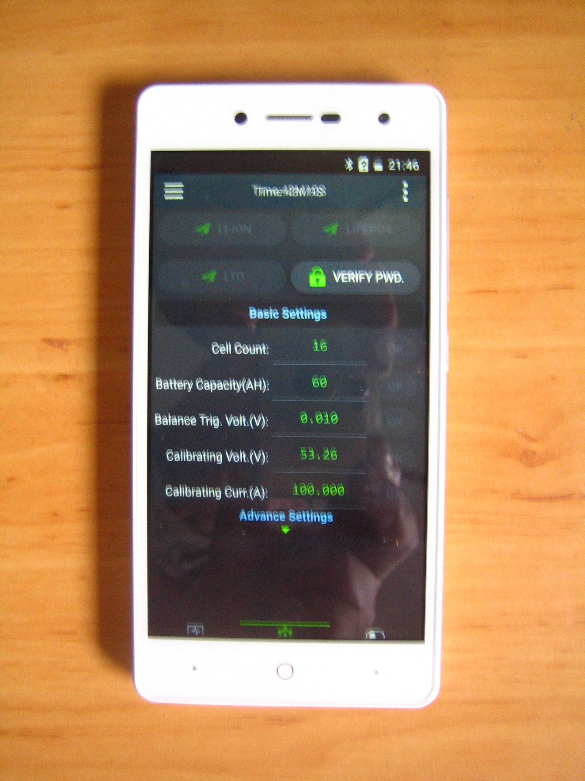

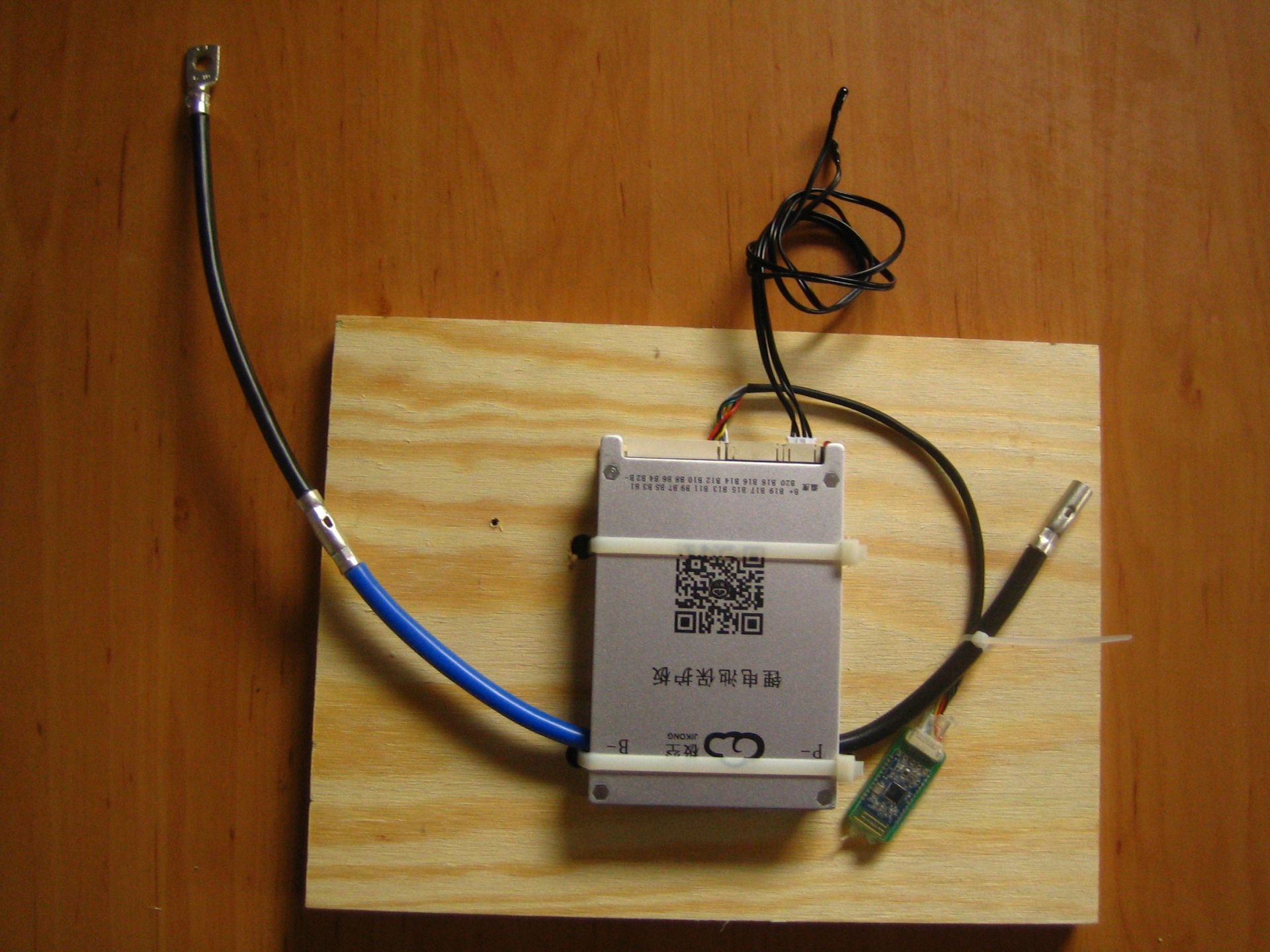

Um den 20 März herum war das 60A Jikong BMS eingetroffen. Es ist kleiner als die 100A, 150A oder 200A Version: 80 * 110 * 17mm. Es unterstützt 15 bis 17 LFP4 Zellen bzw. 13 bis 15 Li-ion Zellen https://de.aliexpress.com/item/10050018 ... 1835qulyRT Vor 1 bis 2 Jahren habe ich mir 10mm Sperrholz in den Maßen 260 * 195mm zusägen lassen. Ein solches Brett kam wieder zu Einsatz: Wie man sieht, ist beim kleinen Jikong BMS der Bluetooth Adapter extern. An die dicken Kabel B- und P- bin ich mit Stoßverbindern gegangen. B- geht zum Minus der Batterie und P- zum Minuspol des proud eagle Controllers - 45A dauernd sowie 80A mit der Boosttaste für 120sec. Der QR Code für die App ist auf dem Gehäuse. Nach Eingabe des password kann man LiFePo4 anwählen sowie die Zellenanzahl eingeben. Dann ist man mit der Basiseinstellung schon durch - meine 75Ah Zellen sind hier noch nicht eingestellt. Die Ports Discharge und Charge sowie Balance sollten eigentlich immer auf ON sein.
Kommt beim Laden eine Zelle über 3,6xV geht der Charge Port auf OFF. Ist die Zellspannung kleiner 3,4xV geht er wieder auf ON. Erreicht eine Zelle beim Fahren 2,8 bis 2,5V geht der Discharge Port auf OFF und man muß den Roller schieben....... Es wird der Ladestrom, hier 9,5A, als auch der Entladestrom angezeigt bis 100A?
Das Jikong BMS hat ja ein eingebautes Coulombmeter. Z.B. wird die Restkapazität in Ah angezeigt.

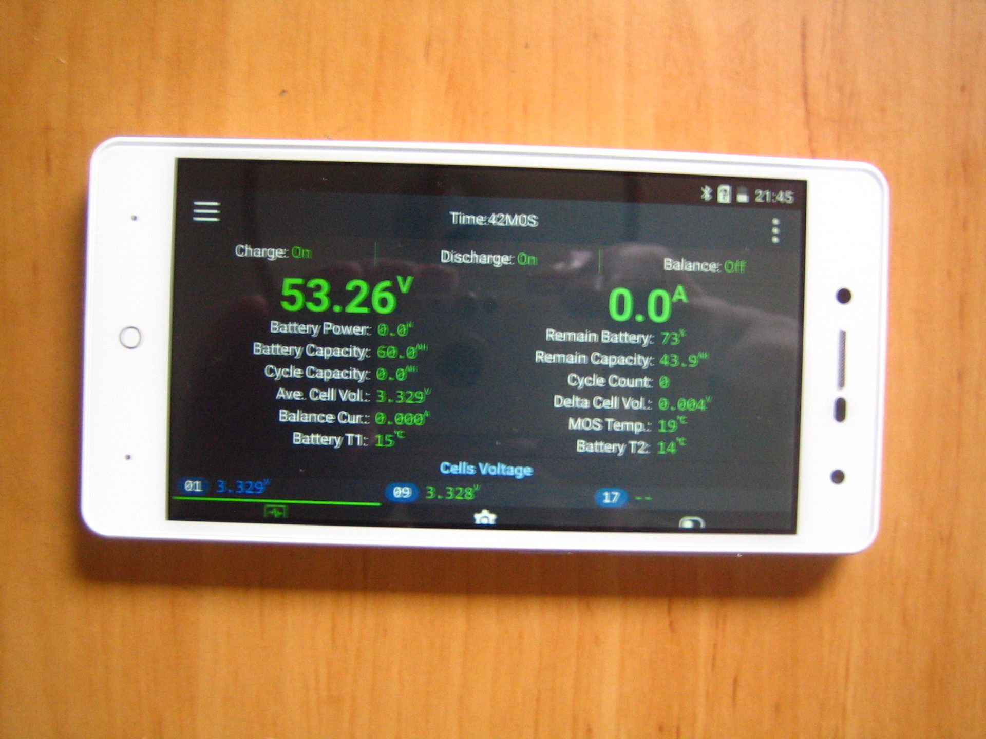

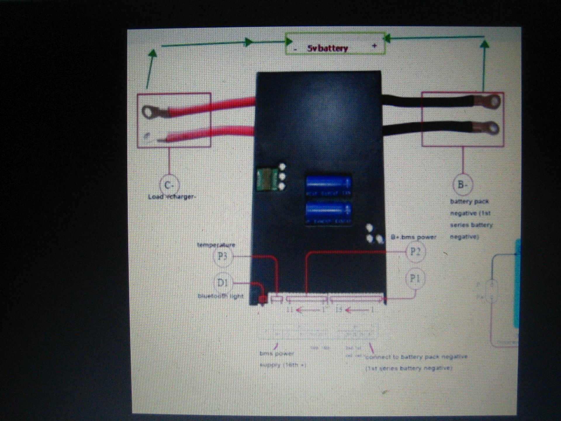

Für die Inbetriebnahme braucht das JK BMS ein wake up. Also kurz eine 5V Batterie (Labornetzgerät) an B- und P- halten. Dann brauch's noch die Eingabe des passwords. Den QR Code (App) aufs Smartphone installieren und man kann mit den settings beginnen: Batterietyp, Zellenanzahl etc.

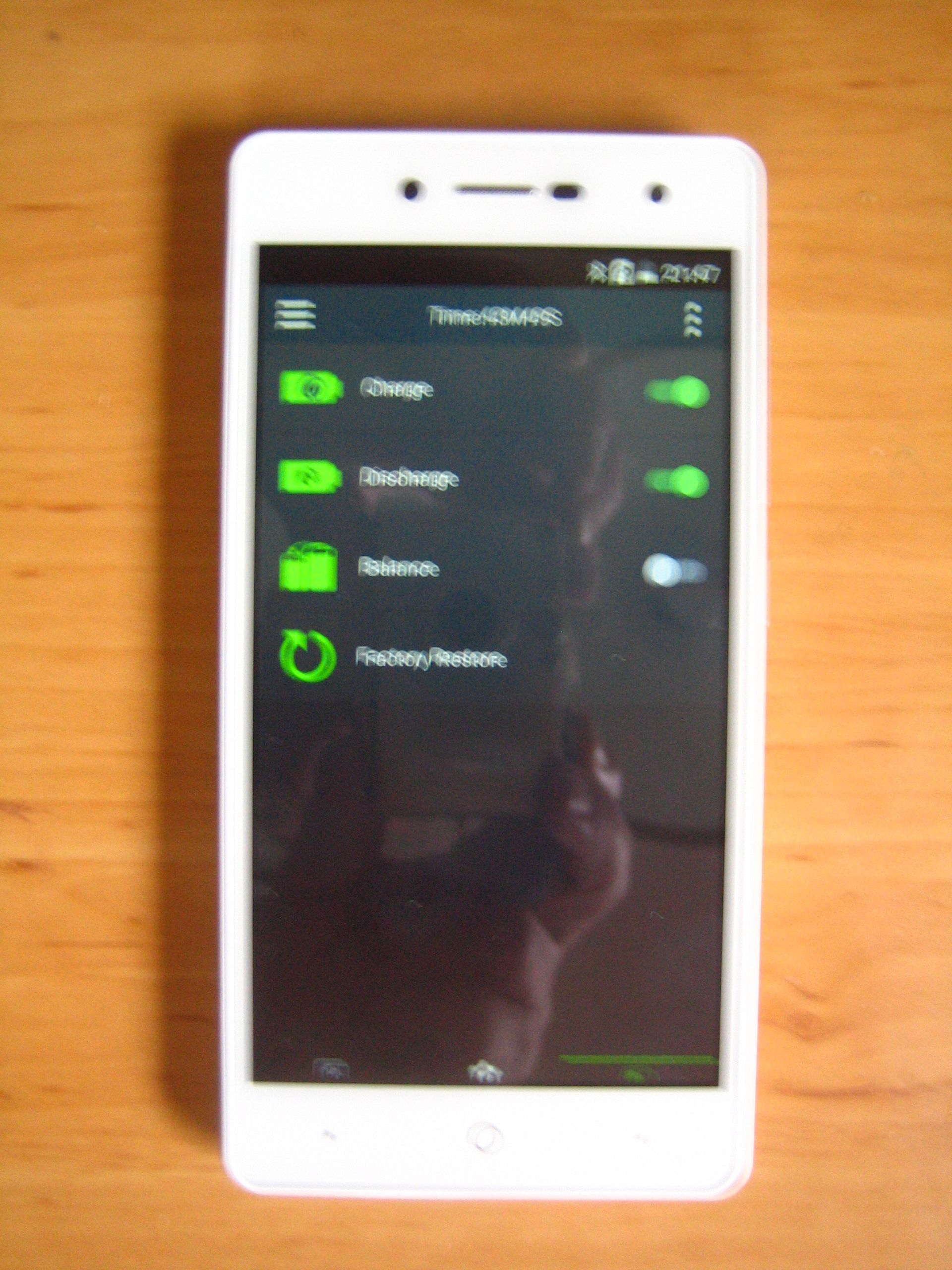

Ich bin gefragt worden, ob man nach einer Zellüberspannung die Prozedur eines Reset durchfühen muß. Bei einer Zellüberspannung gibt das JK BMS den charge port nach ein paar Minuten selbsttätig wieder frei. Bei einer Zellunterspannung - zeitabhängig bei den advance settings einstellbar - muß man das JK BMS wieder resetten. Naja, mit einer Zelle auf Unterspannung kann man eh nicht fahren. Was passiert bei Überstrom? Dieser ist bei meinem 60A JK BMS einstellbar 10...60A - wird sicher eher um den Normalstrom handeln. Bei einem größeren Strom als 100A wird es zur Abschaltung kommen = schwerer Fehler. Ich habe noch die normale 50A Sicherung drin. Wie quittiert man eine Überstromabschaltung? Ich denke, man muß den kleineren Stecker mit der 40...100V Versorgungsspannung ziehen und wieder aufstecken sowie die Prozedur mit der 4,5V Batterie wiederholen. Denkbar wäre auch ein Fehlerreset mit der App (Smartphone). Aber ich weiß es nicht. Vielleicht ist da ein Xiaoxang BNS einfacher?

Bei Unterspannugsabschaltung einer Zelle braucht man den Roller nur an das Ladegerät zu hängen. Die Prozedur mit der 4,5V Batterie braucht man nur bei der IBN bzw. nach einem schweren Fehler wie Überstrom/ Kurzschluß?
